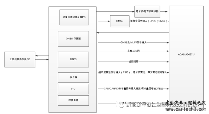

HIL台架测试柜里的设备通过仿真模拟产生雷达信号、视频信号、激光信号、位置信号,并将这些信号输入给外界的真实控制器,控制器根据内部芯片里集成的算法,进行路径规划和决策,转而通过总线将指令发送回给测试柜里的虚拟车辆,控制虚拟车辆的运动,形成闭环。
智能辅助驾驶(ADAS/AD)HIL的技术方案w3.jpg
HIL测试系统主要包含RTPC、上位机、场景软件仿真及其PC、CAN卡、车载以太网卡、视频注入卡、GNSS模拟器、摄像头目标模拟器、毫米波雷达模拟器、超声波雷达模拟器、激光雷达模拟、程控电源、故障注入单元FIU等硬件设备。传感器模型和场景模型运行在场景软件仿真及其PC上,自动驾驶仿真软件支持激光雷达、摄像头、毫米波雷达、超声波雷达、GPS、IMU等在内的各种传感器的精确模拟,同时可以模拟光照强度、雨雪天气、雾天视野等天气环境。整车动力学模型、理想传感器模型RTPC上;上位机用来创建测试工程、显示测试过程和分析测试结果,ADAS控制器输出的视频流也会传输到操作PC上进行显示和记录。

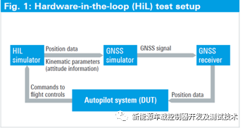

外界环境信号注入法:硬件在环是一种测试方法,其中,被测设备或系统(DUT或SUT)被嵌入到模拟器系统中,该模拟器系统主要实时地模拟设备或系统的真实环境,允许在闭环中实时评估其在整个系统中的性能。HIL测试中的一部分是GNSS卫星信号的仿真。为此,使用了GNSS模拟器,如下图所示:
智能辅助驾驶(ADAS/AD)HIL的技术方案w11.jpg
GNSS模拟器都可以实时进行远程控制,可以集成到动态HIL环境中。在GNSS HIL仿真器中可指示位置数据和动力学参数,例如速度,加速度和加加速度,而GNSS模拟器可实时且无信号中断地调整仿真的运动,还可处理HiL仿真的车辆姿态信息,例如俯仰,侧倾和偏航值。

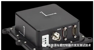

06惯性测量单元IMU
检测和测量加速度与旋转运动的传感器,包括加速度计和角速度计。原理:加速度计工作原理是惯性原理,也就是力的平衡,A(加速度)=F(惯性力)/M(质量)。角速度计工作原理是利用了角动量守恒原理。
智能辅助驾驶(ADAS/AD)HIL的技术方案w12.jpg
HIL仿真技术方案:
目标环境传感器输出信号注入法:通过串口的方式注入数据。
