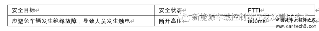

例如:针对动力系统,我们选择一个常见的功能安全目标:应避免车辆发生绝缘故障,导致人员发生触电。安全状态:断开高压;FTTI:800ms;

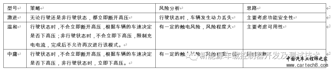

车辆的绝缘故障可能造成高压泄露,也可能不会造成高压泄露,主要原因是绝缘的传感器及硬件检测电路故障,此时不一定有绝缘故障,如果此时下高压,此时的可用性降低。但是不下高压,若发生绝缘故障,将接收不到该信号,导致人员发生触电,安全性降低。因此,到底需不需要立即下高压。结合车辆的场景:车辆绝缘故障发生时,车辆可能处于行驶状态,也可能处于非行驶状态(例如,快充状态,慢充状态,V2X状态等等),并结合功能安全和可用性方面,进行策略的制定。因此,导致了该策略分为激进型、温和型、中庸型。下面详细分析一下各种型号策略的制定。
到底如何平衡可用性与安全性?这是一个没有准确答案的命题,但是,项目开发的过程中可以综合考虑项目的特殊性,以及车辆所处的市场,以及法律法规,同时对标行业的常规技术方案等方面进行综合考虑。同时,可以深入的研究一下功能安全标准中的降级模式,主要原因是增加了降级措施,虽然故障的严重性上升,系统性能下降,但是功能降级增加了可控性,从而也能满足功能安全需求,例如碰撞传感器故障,如果发生碰撞时,会造成安全气囊无法弹开,造成驾乘人员的受伤害的严重程度增加,但是也不一定需要立即下高压,从项目的可用性方面考虑,限制车辆的速度,避免车辆碰撞时,对于人的伤害,也增加了驾驶员的可控度,也是符合实际项目经验的方法;因此,降级模式,说不定能够给你的项目的决策中带来另一个春天。
