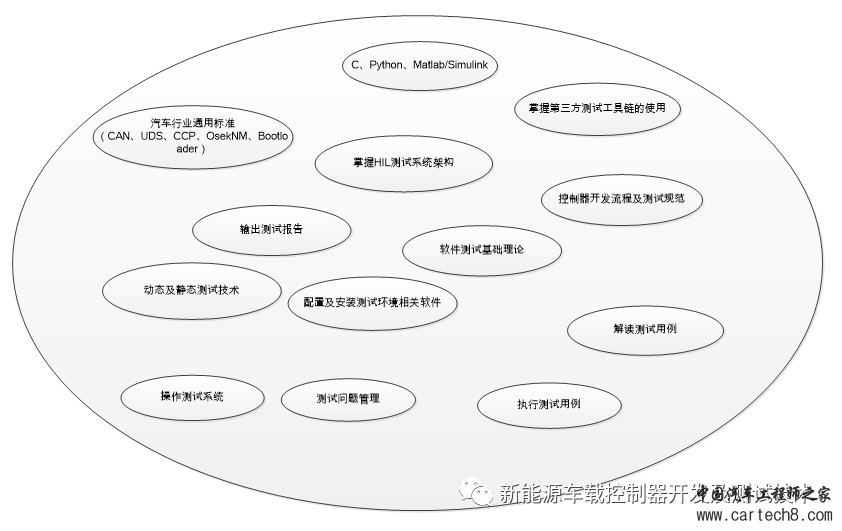

一、软件测试工程师到底需要哪些基本要求?

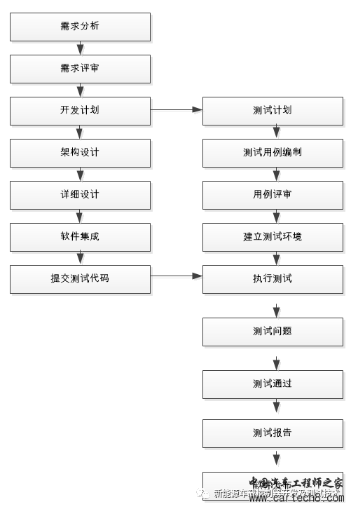

    掌握测试技术(测试流程、测试规范、测试文档的编制与管理)
在汽车开发过程中,测试过程有几个关键的里程碑,测试需求的冻结、测试用例的开发完成并通过评审、测试环境的创建完成并通过调试,测试报告的输出并通过评审,测试问题的关闭。测试过程中,一定要管理好文档,管理好软硬件的版本,管理好测试环境,管理好问题bug,管理好测试的时间进度,并将文档和所有的工作有追溯性。

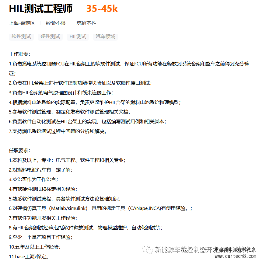

从网上随意找了一个HIL招聘要求,通过岗位要求,来解析岗位背后的技术支撑。
    工作职责1:对控制器进行测试,要满足足够的覆盖度,主要要求是对于需求的理解和测试用例的开发能力要强。工作职责2:主要是针对控制器的功能测试以及软硬件接口测试。功能测试是HIL的测试的落脚点,后面提到了软硬件接口测试,我想主要是在HIL测试层级硬件接口测试主要指的是控制器输入输出PIN脚的接口测试,包括故障注入的测试。软件主要是针对CAN接口的测试。工作职责3:主要考虑估计有2点,第一方面,设计HIL电气原理图,主要是能够针对设备的故障进行排查;连接线束,可能要根据实际的使用进行台架功能的微调。另一方面,工程师要具备在采购HIL台架时能够提供HIL设备的招标技术要求规范。工作职责4:主要是要能够维护测试环境的外围模型,这里用的是供应商的方案,工程师只需要维护和修改,有些企业要求能够独立开发外围的测试模型,两个能力要求不一样。工作职责5:要懂得HIL的测试流程,问题管理流程,软件发布流程等等,这一点主要是要求工程师掌握HIL测试的流程,行业没有统一的测试流程,但是要有一套自己认为很不错的流程。工作职责6:自动化的测试能力,在很多回归测试上,会通过编程调用台架的函数库或第三方自动化测试软件对测试用例进行测试。工作职责7:主要是要求工程师有问题管理的方式,并与团队高效的沟通,一起协助工程师解决问题,在这一点上,HIL测试工程师要求有一定的编程能力和数模电的知识。
    任职要求:主要是学历、专业背景、语言能力、项目经验、工作地点、技术背景等等,这些都是招聘岗位的基本要求,因人而异。
    总结:这个岗位的要求没有特别的要求,一般工作3-5年的时间,这些要求都能够积累到不错的程度。
