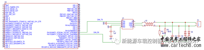

1.为什么需要加CAN电平转换芯片?
一般单片机IO管脚输出的电平是TTL或者CMOS电平。无论是TTL电平还是CMOS电平与CAN电平都是不兼容;所以在设计电路的时候,需要电平转换,从而需要加入CAN电平转换芯片。CAN的电平由CANH、CANL两线之间的差分电压定义,CAN总线采用差分信号传输,通常只需两条信号线(CAN-H和CAN-L )即可进行正常通信。
2.为什么要加入共模电感?
U2是共模电感,用于消除CANH及CANL差分信号线上的共模噪声,信号线需要由共模电感滤波,共模电感需要配置在隔离频带内;实现共模抑制;
其根本原因是:在电路中串入共模电感,共模干扰作为EMC干扰中常见干扰,抑制它的方法就是滤波。滤波器的功能就是允许某一特定频率的信号顺利通过,而其它频率的信号则要受到较大的抑制,它实质上是一个选频电路,它切断了电磁干扰沿信号线或电源线传播的路径。
共模电感的作用:当有共模干扰电流流经线圈时,由于共模干扰电流的同向性,会在线圈内产生同向的磁场而增大线圈的感抗,使线圈表现为高阻抗,衰减共模干扰电流,达到滤波的目的;当电路中的正常差模电流流经共模电感时,电流在同相绕制的共模电感线圈中产生反向的磁场而相互抵消,因而对正常的差模电流基本没有衰减作用。

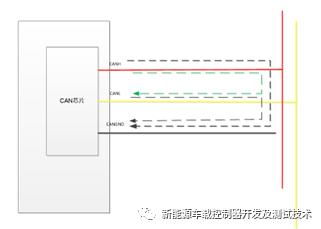

共模干扰如黑色虚线传输路径,CANH与GND以及CANL与GND作为传输路径;差模干扰为绿色虚线传输路径,CANH与CANL之间作为传输路径;
3.为什么要加入滤波电容?
C3、C4为信号线上的滤波器电容,为噪声提供低阻抗的回流路径,以滤除总线上的高频干扰,防止电磁辐射。
4.为什么要加入TVS管?
D3为暂态抑制二极管,在靠近端口的信号线中添加防护设备TVS管路,以防止外部强烈干扰通过端口耦合到内部PCB,从而导致内部设备性能下降。防浪涌和防静电。
5.CAN总线为什么需要120Ω的终端电阻?
终端匹配120Ω电阻,在传输高频信号的情况下,信号的波长比传输线路短,信号在传输线路的末端形成反射波,并且干扰原始信号,因此需要在传输线路的末端加上末端电阻,使得信号到达传输线路的末端后不进行反射,同时C2电容起到快速平衡电压的作用,可以帮助稳定母线上的隐性电压水平,让CANH和CANL电压保持对称。
