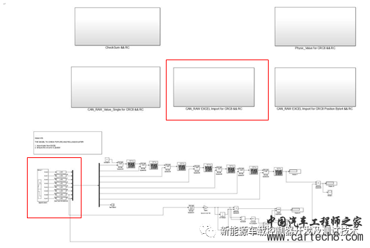

3、选择 CAN_RAW_CRC8&RC 子模型,通过 Signal Builder 导入数据;

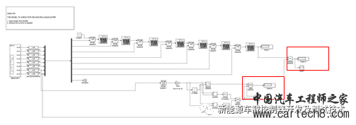

4、观测校验结果;
