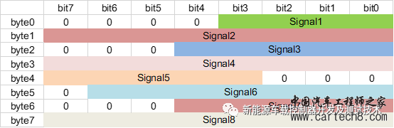

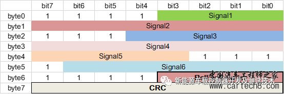

对于E2E报文,未使用部分填充1;对于非E2E报文,未使用部分填充0。可能就是为了区别一下。
非E2E报文
E2E报文
