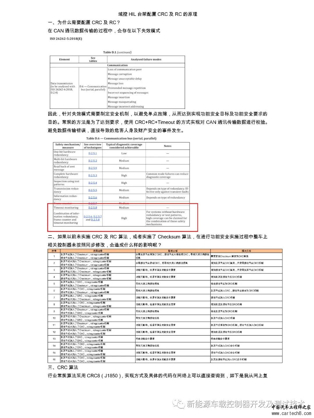

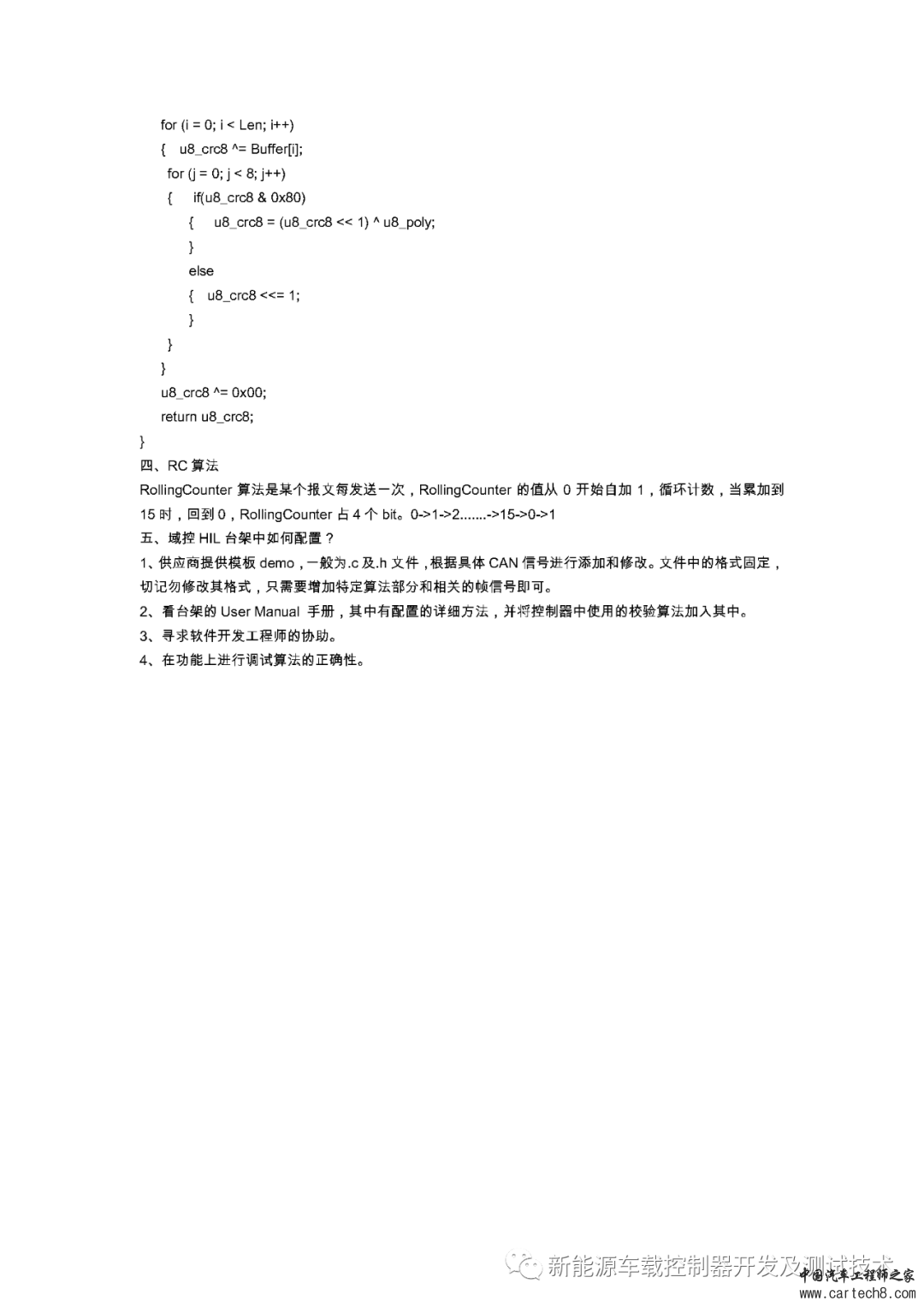

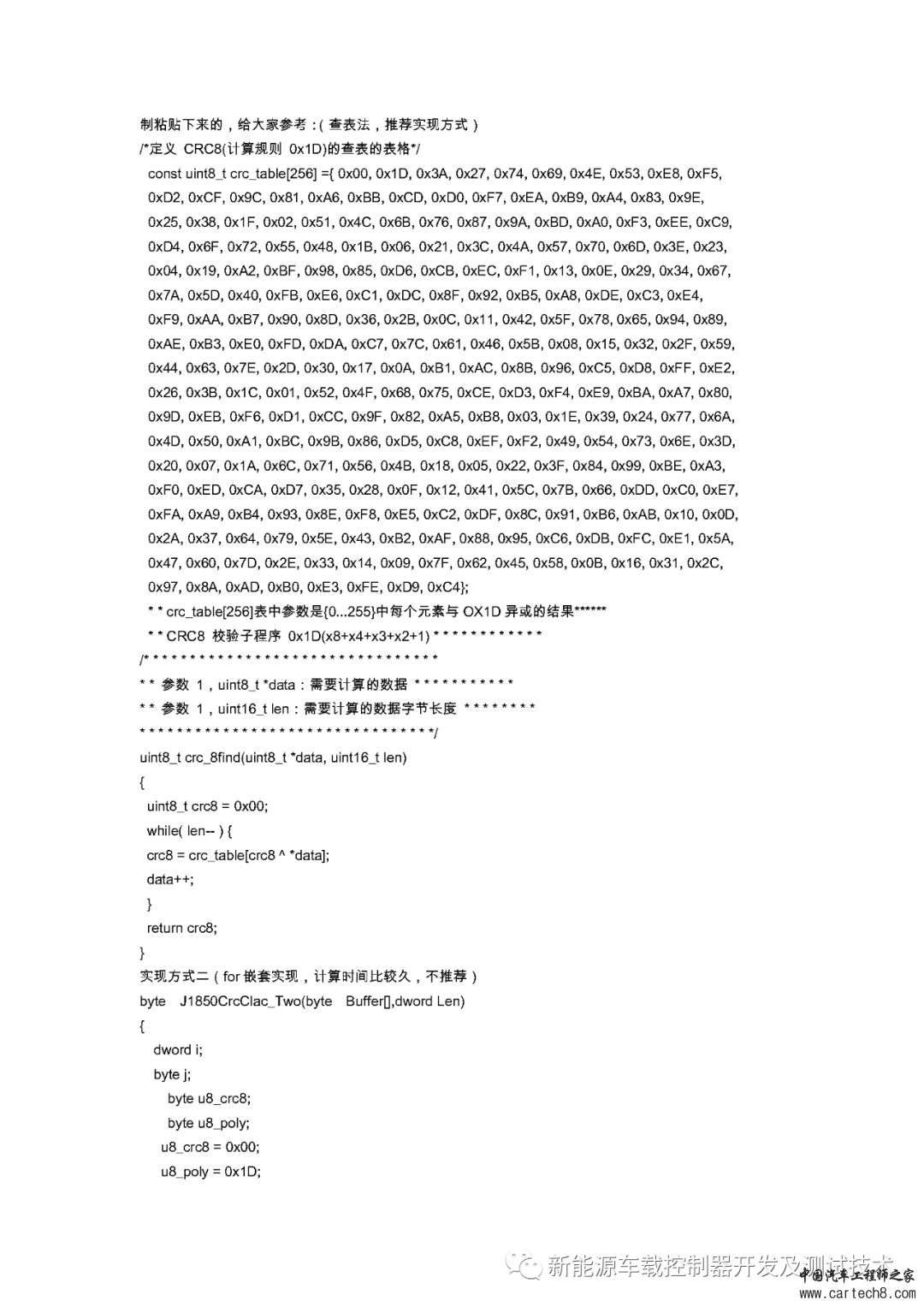

关于域控HIL台架配置中的CRC(循环冗余校验)及RC(冗余通信)原理:
CRC是一种数据传输或存储中常用的校验方法,用于确保数据的完整性和准确性。在汽车工程中,特别是在域控制器硬件在环(HIL)测试台架配置中,CRC技术能有效检测数据传输过程中的错误,提高系统稳定性与可靠性。
RC即冗余通信,是为了增强系统的容错能力。在域控HIL台架中,通过配置冗余通信路径,当主通信路径出现故障时,系统可迅速切换到备用路径,确保测试与运行的连续性。
以上原理共同保障了域控HIL台架的高性能、高可靠性及系统的稳定性。如有更多相关问题,欢迎进一步咨询交流。
