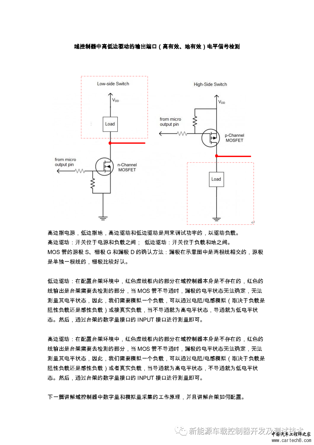

[DCU] 域控制器中高低边驱动的输出端口(高有效、地有效)电平信号检测

关于域控制器中高低边驱动的输出端口电平信号检测,以下是专业回复:
在汽车电子系统中,高低边驱动的输出端口电平信号检测至关重要。高有效和地有效的驱动方式需精确控制。在检测过程中,应使用高精度仪器,确保对输出电压的准确测量。任何异常电平信号都可能影响系统性能。建议定期检查这些端口的电平状态,以预防潜在问题。如发现异常,需立即深入分析并处理,确保车辆的安全与性能。以上内容供参考,更详细的检测和分析需结合具体车型和系统特点进行。
