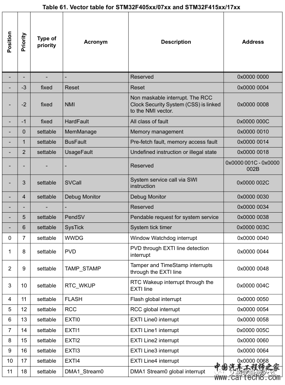

    2. 中断向量表
    STM32F4系列使用的是ARM Cortex-M内核,中断向量表是处理器中的一组特殊地址,存储着每个中断服务程序的入口地址。当发生中断时,处理器会根据中断编号查找中断向量表,并跳转到相应中断服务程序的入口地址执行。
    STM32F4的中断向量表结构:
  • 存储位置: 中断向量表存储在处理器的内存中,通常位于微控制器的Flash起始地址处。在STM32F4中,中断向量表通常位于0x00000000的地址处,是一个连续的地址空间。
  • 向量表项: 每个中断有一个向量表项。这些项是连续存储的,每个项占据4个字节。
  • 中断服务程序入口地址: 每个向量表项存储着对应中断服务程序的入口地址。当中断发生时,处理器会根据中断编号找到相应的入口地址并跳转执行。

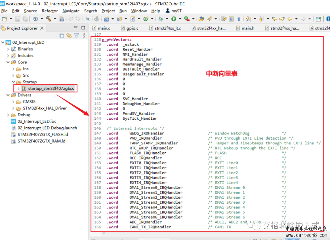

    用STM32CubeMX生成代码后,在 startup_stm32f407zgtx.s 汇编文件中,我们可以看到中断向量表具体的定义和中断服务函数。

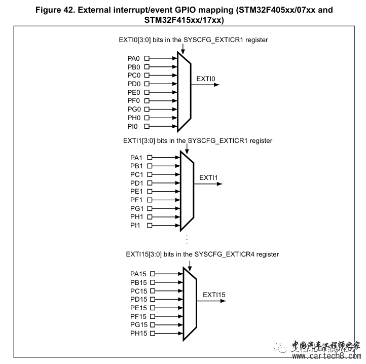

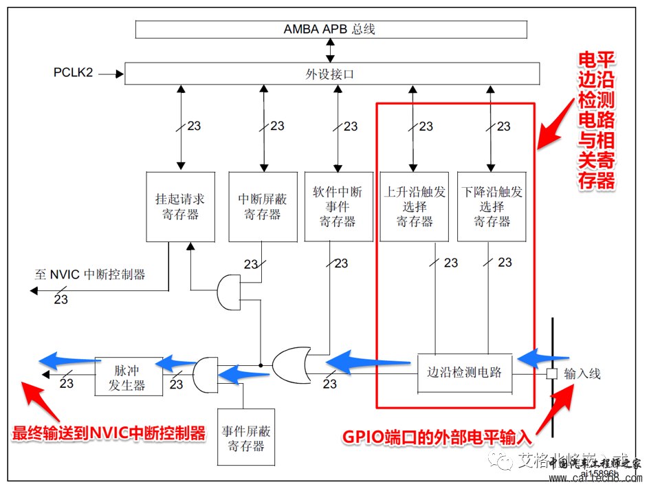

    5. 外部中断EXTI
    外部中断(External Interrupt,通常称为EXTI)在STM32F4系列微控制器中是一个重要的功能,它允许外部事件(例如按键、传感器输入等)引发处理器的中断。STM32F4通过外部中断线(External Interrupt Lines)来处理外部事件,而这些中断线可以与GPIO引脚相连。外部I/O端口的电平可以有三种触发中断的方式:上升沿、下降沿和双边沿触发,如下图所示:
    STM32F4的外部中断EXTI的特点:
  • 支持多个外部中断线: STM32F4具有多个外部中断线,每个中断线可以连接到特定的GPIO引脚。
  • 多种触发方式: EXTI可以配置为触发不同的边沿或状态,例如上升沿触发、下降沿触发、上升和下降沿触发、低电平触发、高电平触发等。
  • 中断优先级: EXTI也可以配置其优先级,允许在多个中断发生时确定哪个中断应该首先被处理。
  • 软件和硬件触发: 可以通过软件手动触发外部中断,也可以通过外部引脚的电平或边沿触发中断。

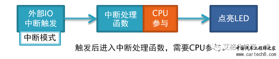

    其原理如下图所示,外部中断是由外部I/O端口产生中断触发,单片机内核中止当前工作,并处理中断。这时就进入了中间部分,这里包括了“CPU参与”方框部分,有CPU进行参与。在中断模式下,CPU参与处理中断服务函数,进而点亮LED灯。
    STM32F407有23个外部中断,每个输入线都可以单独配置触发事件,如上跳沿触发、下跳沿触发或双边沿触发。每个EXTI中断可以单独屏蔽,有独立的中断标志,可以单独清除或保持其中断标志。如下图所示,是外部有信号从右边输入线输入,通过边缘检测电路,判断其中断标志位,进而一步步输送到NVIC中断控制器中。

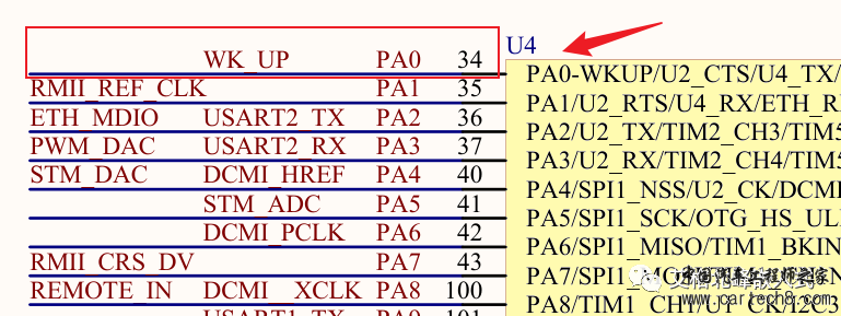

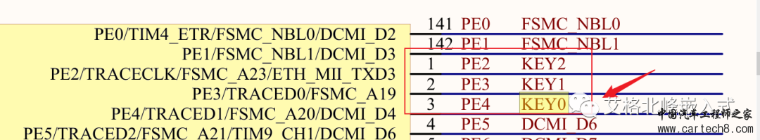

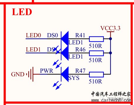

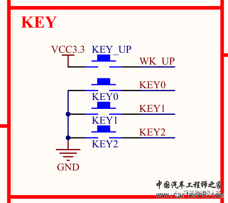

    从正点原子的原理图中,选择4个按键,2个LED灯作为本次实验的对象,用4个按键来控制2个LED灯实现不同功能的开关LED灯的效果。
    下图所示是4个按键KEY和LED对应的原理图,及相应的配置功能
    名称端口引脚功能特性初始电平
    KeyUp(WK_UP)PA0GPIO_EXTI0Pull-down 下拉N/A
    KeyLeft(KEY2)PE2GPIO_EXTI2Pull-up 上拉N/A
    KeyDown(KEY1)PE3GPIO_EXTI3Pull-up 上拉N/A
    KeyRight(KEY0)PE4GPIO_EXTI4Pull-up 上拉N/A
    LED1PF9OutputPushpull推挽输出,初始低电平
    LED2PF10OutputPushpull推挽输出,初始低电平

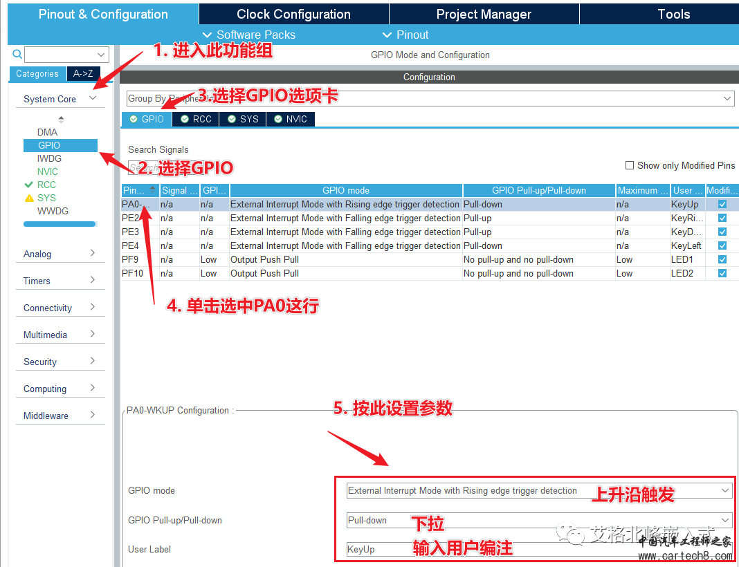

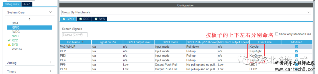

  • 按上一节的配置,我们GPIO的名字改为 “上下左右” 命名,更符合板子的命名方式

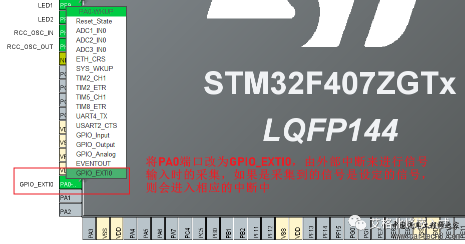

  • 将PA0端口改为GPIO_EXTI0,由外部中断来进行信号输入时的采集,如果是采集到的信号是设定的信号,(例如:上升沿或下降沿等),则会进入相应的中断中

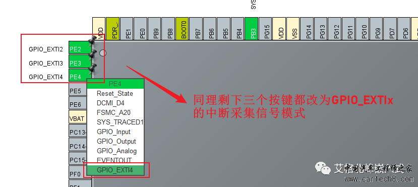

  • 同理剩下三个按键都改为GPIO_EXTIx的中断采集信号模式

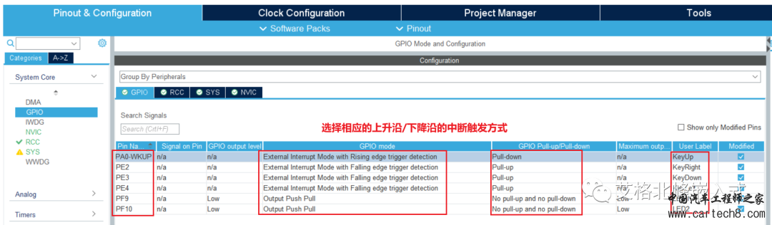

  • 根据实际硬件原理图,将Key按键的GPIO端口设置为外部上升沿/下降沿触发

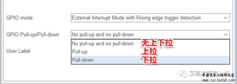

  • GPIO端口内部上下拉电阻选择

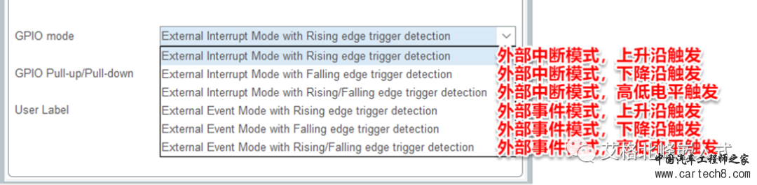

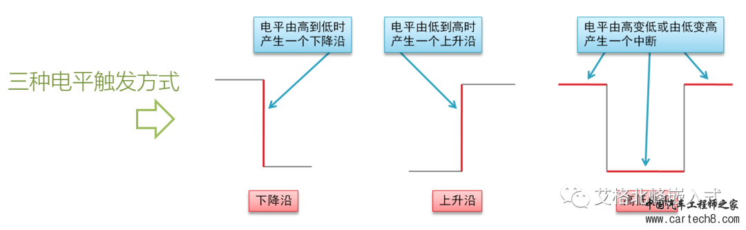

  • 按照下图所示选择相应的上升沿/下降沿的中断触发方式

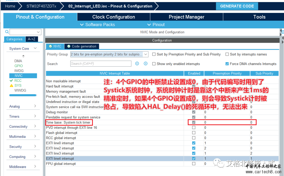

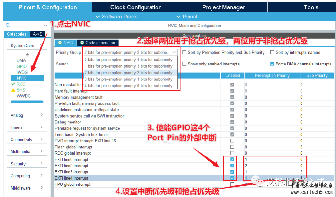

  • 设置抢占优先级和非抢占优先级,并使能GPIO EXTI外部中断
    注:4个GPIO的中断禁止设置成0,由于代码编写时用到了Systick系统时钟,系统时钟计时是靠这个中断来产生1ms的精准定时,如果4个GPIO设置成0,则会导致Systick计时被抢占,导致陷入HAL_Delay()的死循环中,无法出来

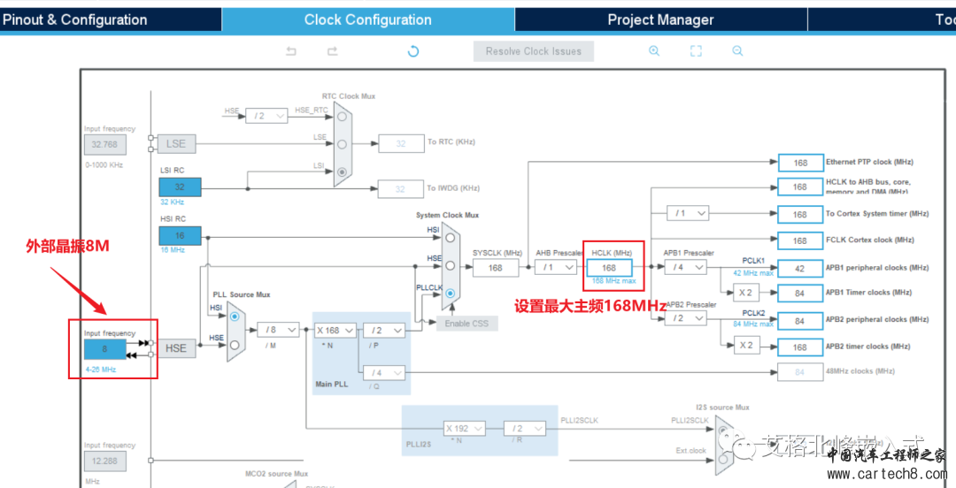

  • 进行时钟树配置,外部晶振为8M,时钟主频为168MHz

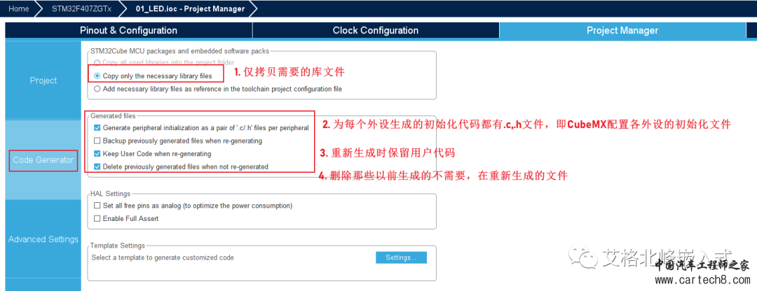

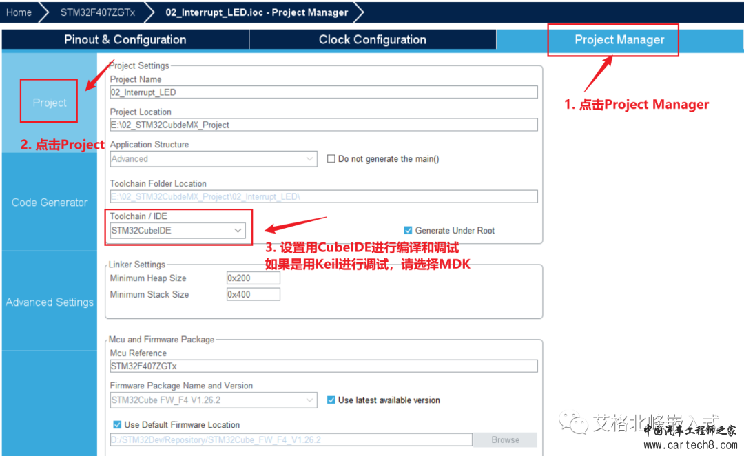

  • Project Manager 配置,工具链选择STM32CubeIDE
  • 代码生成配置

    我们在前文分析了外部中断ISR的执行原理,这些ISR追钟都要调用回调函数HAL_GPIO_EXTI_Callback(),因此用户需要重新实现这个回调函数,实现设计功能。
    7.4 编写用户功能代码
    1. 重现实现中断回调函数
    我们要处理外部中断,只需要重新实现回调函数HAL_GPIO_EXTI_Callback()。此外,我们可以在任何一个文件内重新实现这个回调函数(例如在main.c中实现,也可以在gpio.c内实现),并且无须在头文件中声明其函数原型。
    我们在文件gpio.c中重新实现这个函数,但需要注意,这个函数的代码必须写在一个代码沙箱内。在文件gpio.c中重新实现这个函数的代码如下:
    /* USER CODE BEGIN 2 */
    void HAL_GPIO_EXTI_Callback(uint16_t GPIO_Pin)
    if (GPIO_Pin == KeyUp_Pin)
    HAL_GPIO_TogglePin(LED1_GPIO_Port, LED1_Pin);
    HAL_GPIO_TogglePin(LED2_GPIO_Port, LED2_Pin);
    HAL_Delay(500);
    else if (GPIO_Pin == KeyRight_Pin)
    HAL_Delay(1000);
    else if (GPIO_Pin == KeyLeft_Pin)
    HAL_Delay(1000);
    else if (GPIO_Pin == KeyDown_Pin)
    __HAL_GPIO_EXTI_GENERATE_SWIT(GPIO_PIN_0);
    HAL_Delay(1000);
    /* USER CODE END 2 */
    函数的参数GPIO_Pin是触发外部中断的中断线,可用于判断发生了哪个外部中断。函数代码的功能很直观,就是实现一下预想的示例功能:
    • 按下KeyUp键时,使两个LED灯输出翻转,后面的延时是为了消除按键抖动的影响
    • 按下KeyRight键时,使LED2输出翻转
    • 按下KeyLeft键时,使LED1输出翻转
    • 按下KeyDown键时,产生EXTI0软中断,模拟KeyUp键按下
    2. 改写函数HAL_GPIO_EXTI_IRQHandler()的代码
    完成回调函数代码后,我们就可以构建项目,并将其下载到开发板上进行测试了。但是运行时,按键按下后的响应不如预期,,例如按下KeyUp按键后,两个LED会亮灭两次,虽然加了延时进行消抖处理,但是还是有按键抖动的影响。分析后发现,这是由ISR中调用的外部中断通用处理函数HAL_GPIO_EXTI_IRQHandler()的代码引起的,这个函数的代码如下:
      * @brief  This function handles EXTI interrupt request.
      * @param  GPIO_Pin Specifies the pins connected EXTI line
      * @retval None
    void HAL_GPIO_EXTI_IRQHandler(uint16_t GPIO_Pin)
      /* EXTI line interrupt detected */
      if(__HAL_GPIO_EXTI_GET_IT(GPIO_Pin) != RESET)
        __HAL_GPIO_EXTI_CLEAR_IT(GPIO_Pin);
        HAL_GPIO_EXTI_Callback(GPIO_Pin);
    他检测到中断挂起标志后,先清除了中断挂起标志,然后再执行回调函数。一般的中断通用函数都是这样的处理流程,是为了硬件能够及时响应下一次中断。但是对于检测按键输入的外部中断,这是有问题的,因为清除中断挂起标志位后,按键的抖动就会触发下一次中断,并将中断挂起标志位置位,就会在执行一次回调函数。
    所以对于外部输入的中断按键检测,需要修改一下HAL_GPIO_EXTI_IRQHandler()的代码,将清除中断挂起标志位的功能放到后面,先执行回调函数,进行相应的按键功能检测,然后在清除中断标志位,所以修改的代码如下所示,这样,代码就没有问题了:
      * @retval None
    但是要注意,函数HAL_GPIO_EXTI_IRQHandler()时文件stm32f4xx_hal_gpio.c中HAL驱动的原始文件,这个函数里面没有代码沙箱。修改这个函数后,在CubeMX重新生成代码时,这个函数又变回原来的样子。所以,在使用CubeMX时,用户一定要将代码写在沙箱内,如果实在要修改HAL的原始代码,在CubeMX重新生成代码后又会还原回去,要记得再次该回去。
