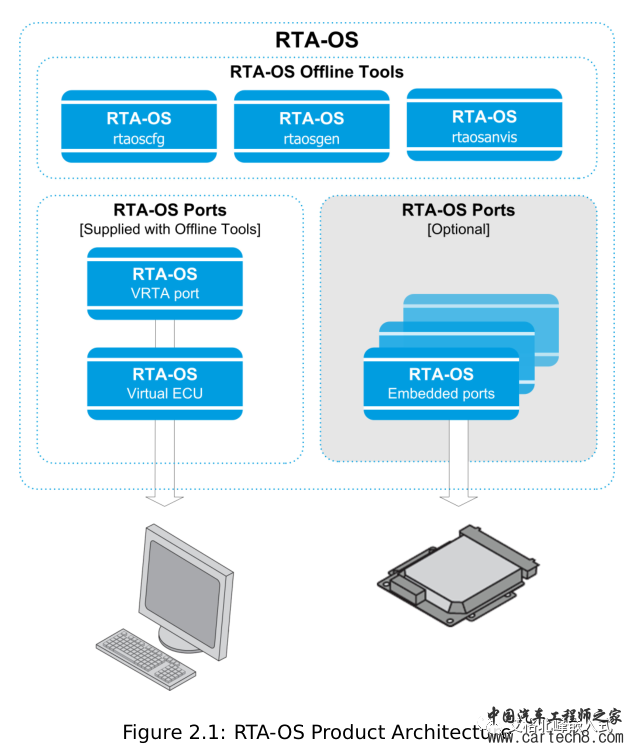

RTA-OS产品架构如图2.1所示,包括以下部分:
    rtaoscfg是一个图形化配置工具,用于读取和写入AUTOSAR XML配置语言的配置。
    rtaosgen是一个命令行工具,用于根据输入的配置生成RTA-OS内核库。
    Port plug-ins 端口插件,每个目标/编译器组合都有一个对应的插件与之配套使用。您可以同时安装多个端口,并根据需要进行切换。您还可以同时安装多个版本的同一端口,以便轻松管理使用传统编译器和/或微控制器的项目。
VRTA是一个特殊的端口插件,可以在标准Windows PC上提供RTA-OS的功能。这使您能够设计和测试应用程序行为,而无需真实目标硬件1。VRTA附带有一个开发工具包,允许您构建可以模拟中断、I/O等的虚拟ECU。VRTA可用于仿真多核AUTOSAR应用程序。

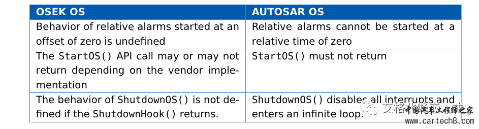

然而,AUTOSAR OS标准还澄清了一些关于OSEK OS规范中未定义或特定厂商行为引起的歧义问题,因为这些问题会影响可移植性。从使用某个特定实现的OSEK OS迁移到AUTOSAR OS并依该实现某个特定功能的用户应注意以下情况:
参考指南提供了OSEK OS和AUTOSAR OS之间的API调用兼容性列表。AUTOSAR OS使用基于XML的配置语言替代了OSEK的OIL配置格式。AUTOSAR XML采用与OIL相同的配置对象和概念,但使用不同的语法。
