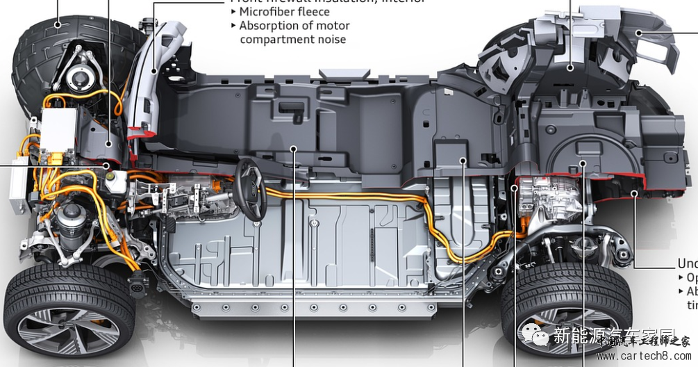

01、 概览
最高车速200km/h, 百公里加速5.7S。
电驱动总功率300kw,最大扭矩664Nm。
整车ECU控制前后电机的能量回收分配策略。
前驱悬置
后驱悬置

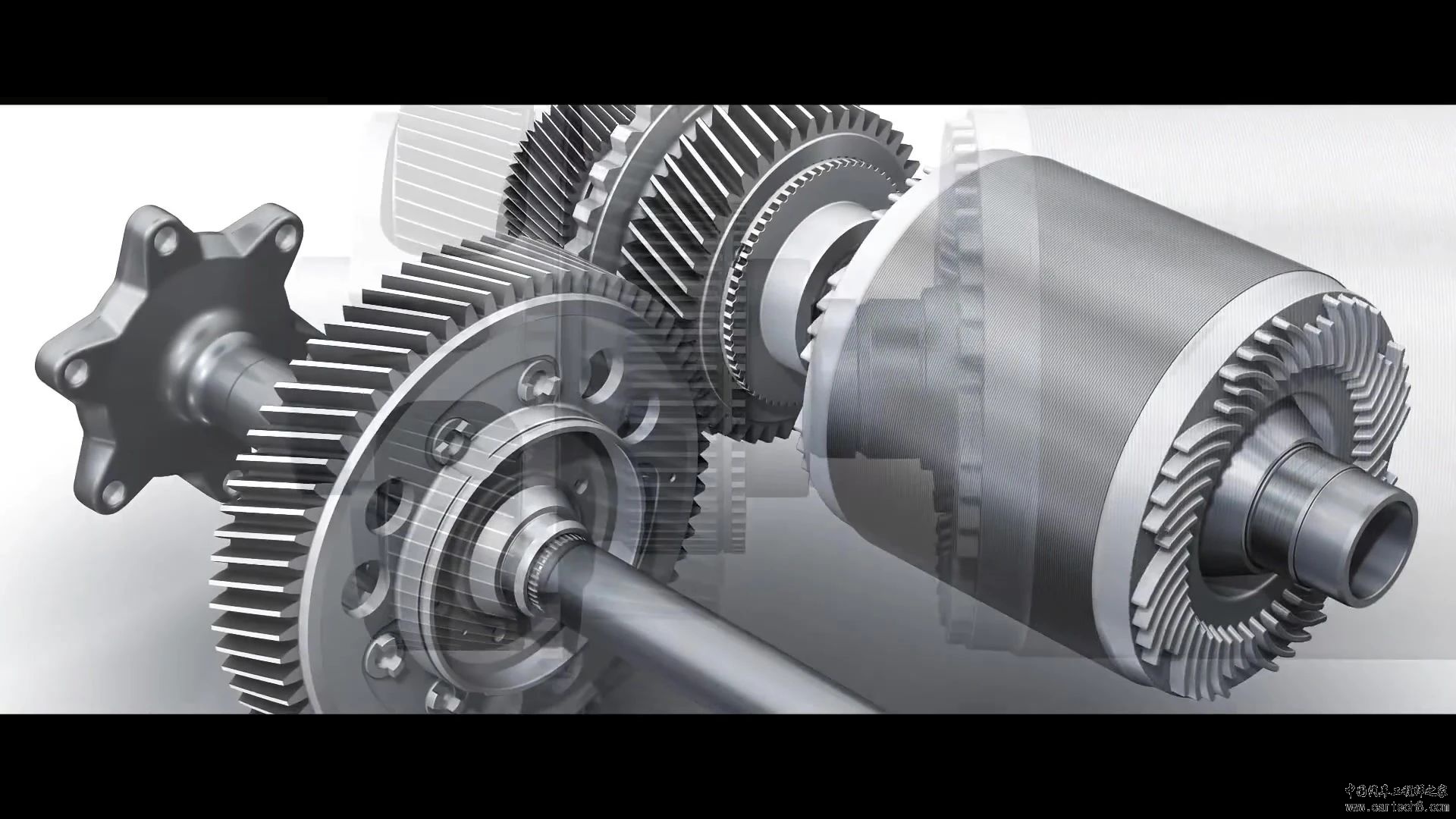

前驱和后驱的减速器不同:
一个采用偏置平行轴输出,另一个采用行星排同轴输出至轮毂。
动图里可以看到一个同轴和另一个平行轴的。

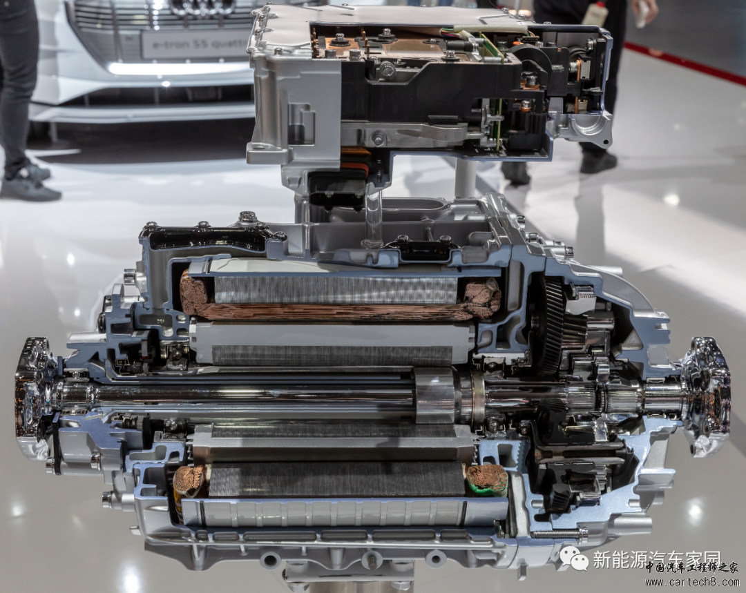

03 、后驱
峰值功率140kW +25kw boost mode
车展剖视实物图
旋变及密封结构局部细节

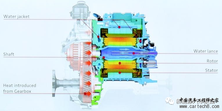

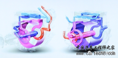

04 、冷却回路
前后均采用空心轴+转子水冷+轴承水冷。

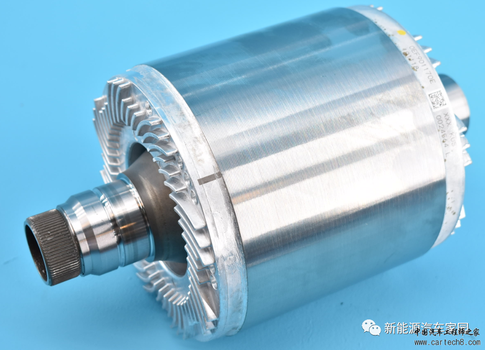

05、 定转子
前驱铸铝转子
后驱铸铝转子
