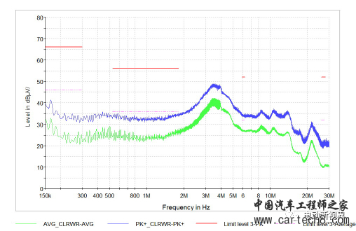

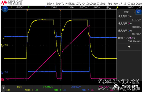

电机驱动系统中的主要干扰源是功率开关器件的开关动作,目前车用硅基 IGBT 的工作频率一般为10kH,同时由于电路中杂散电感等寄生参数的存在,IGBT 在开通和关断瞬间会产生较高的 du/dt 和 di/dt,如图 1(b)所示某款纯电动汽车用 IGBT 模块工作过程中产生的 du/dt≈3840V/us,di/dt≈2145A/us,这势必将在电机驱动回路中产生频谱范围广阔的 EMI骚扰, 某款电机电控系统的原始状态 AM 频段辐射发射测试数据如图 2 所示,从图中可以看出在3MHz处的骚扰尤为严重。

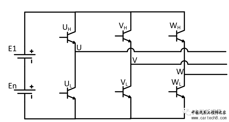

(a) 电机驱动系统简化电路

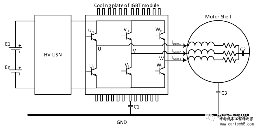

du/dt 和 di/dt 引起的噪声在路径中传播产生的共模干扰是电机驱动系统 EMI 问题的难点所在[4]。如图 3 所示共模电流的主要流通路径有两条, 一条是从 IGBT 逆变模块通过散热片与机壳之间的分布电容 C1 传导至参考地平面, 另外一条是共模电流Icom1/Icom2/Icom1 通过电机绕组之后, 由电机定转子之间的寄生电容 C2 及机壳与参考地之间的分布电容 C3 构成流通回路。
受脉冲上升时间、电缆参数、感应电机等效阻抗等因素的影响, 共模电流在从控制器流向电机绕组时会出现阻抗不匹配引起的反射, 进而使电机端电压在电平转换 瞬间出现瞬时过冲现象 (瞬时过电压), 而且数值最大时可以达到逆变器相电压的 2 倍[5],有可能加剧电机驱动系统的 EMI 骚扰。本文基于实际工程运用, 提出在电机控制器输出三相电端添加共模磁环的方式来抑制电机驱动系统的 EMI 发射水平。

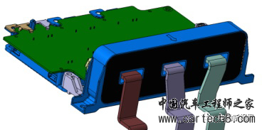

为了通过阻断电机控制器与电机之间骚扰传播路径的方式来降低整个系统 AM 频段的骚扰水平,设计了一种安装在逆变器三相输出端的共模磁环,磁环安装位置如图 4 所示。

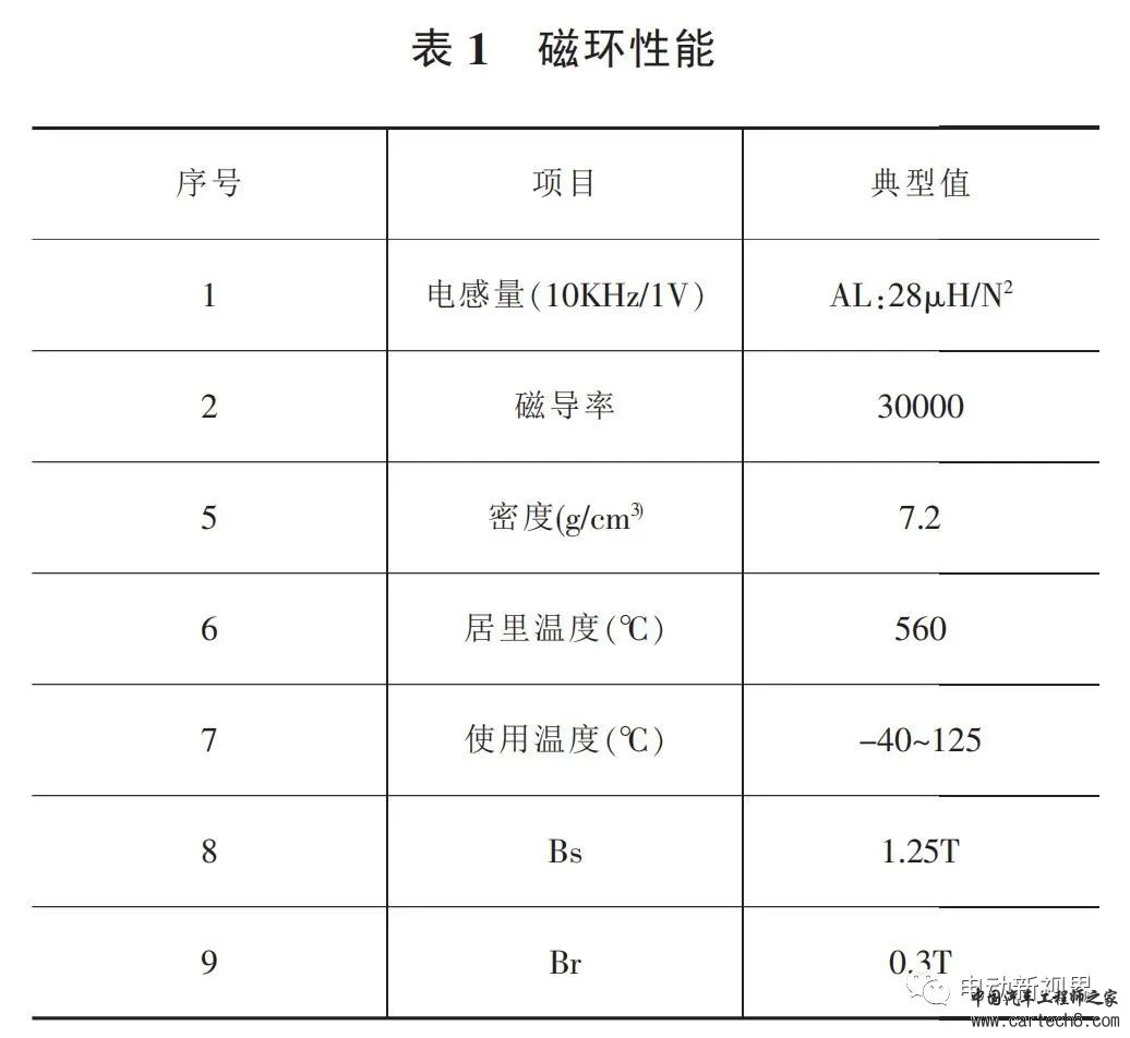

该三相滤波磁环采用纳米晶材料, 纳米晶具有高磁导率、高饱和磁通密度、损耗小、高居里温度、高工作磁感等优点, 纳米晶材料的主要性能参数如表1 所示。
图 4 磁环安装位置示意图

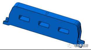

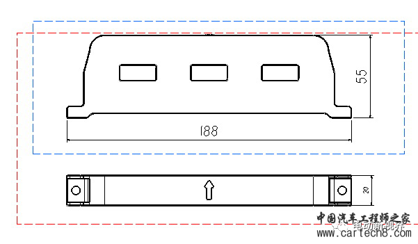

该磁环采用厚度 21μm 的纳米晶磁芯绕制成跑道型,经过高温退火以及横磁场处理而成,再将处理过的磁芯安装到 PBT 外壳中,灌封硅胶处理。该磁环安装在电机控制器三相输出的铜排端, 结构方面具有体积小、占用高度小、安装方便等优点;电气方面具有高电感量、高磁导率、高饱和磁通密度、铜损小、居里温度高等突出优点,完全满足 QC/T 413-2002、GB/T 2423.5-1995 震动冲击的标准。
磁环结构如图 5 所示, 该磁环用 M6 的螺钉锁紧到电机控制器的壳体内壁上, 三相输出的铜排从磁环的三个孔穿过,该结构使三相有效的隔离开来,加强了三相之间相对爬电距离。

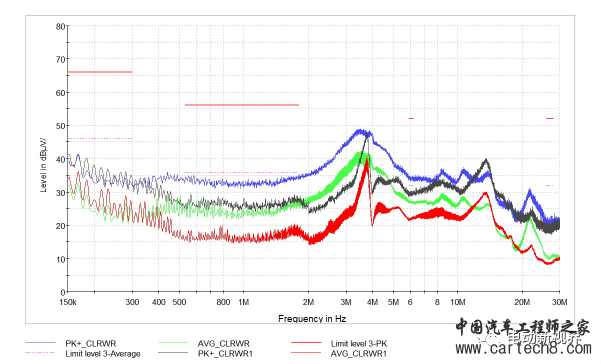

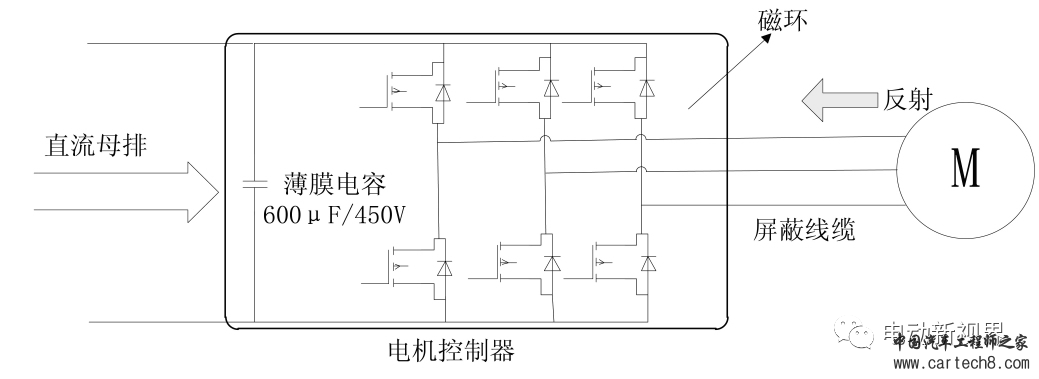

由于电机为感性器件, 原设计中电机控制器端未设置感性匹配,导致高频干扰由电机端进行反射,加大了线缆辐射干扰的严酷程度(如图 2 所示)。本文设计的三项滤波磁环等效为一个低通滤波器,与电机感性匹配,将干扰抑制在电机控制器内部,从而可以减小骚扰电流流经的电路环路面积, 达到降低系统 EMI 骚扰水平的目的。如图 6 所示为加装纳米晶三相共模磁环后的 AM 频段辐射发射测试结果对比, 图中绿色和蓝色曲线为未加磁环测得的辐射骚扰曲线, 红色和黑色曲线为添加三相纳米晶滤波磁环后测得的辐射骚扰曲线。通过对比可知三相磁环的使用使辐射骚扰在400kHz 以上具有明显的降低,最高可达10dB。
