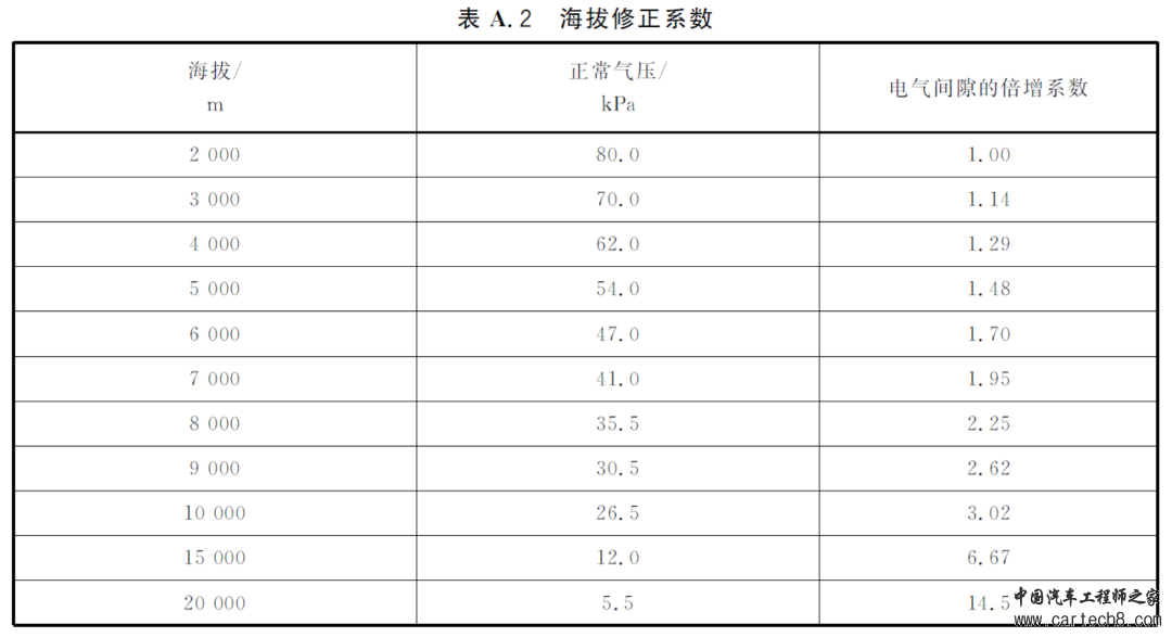

通过上面一顿分析,我们知道了在设计电气间隙的时候,要参考下表,根据海拔高度,乘以一个修正系数。
分析到这里,我们似乎已经搞清楚怎么根据不同海拔高度去设计电气绝缘间隙了。这里有一个小小的问题,标准里似乎没有3500m,4500m,5500m等这些海拔高度下的修正系数,我想这里用线性插值的方法去获取系数应该问题不大。

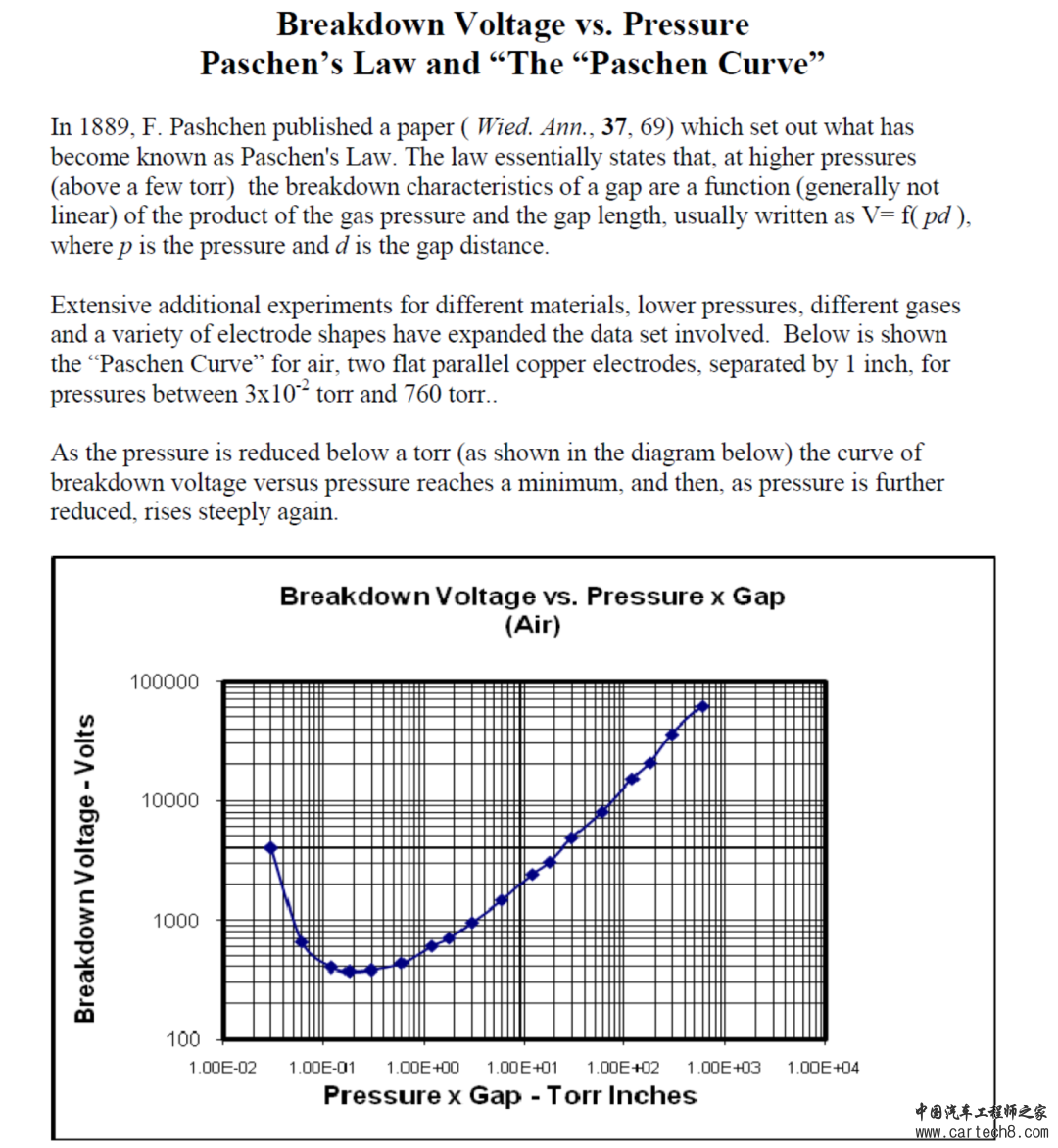

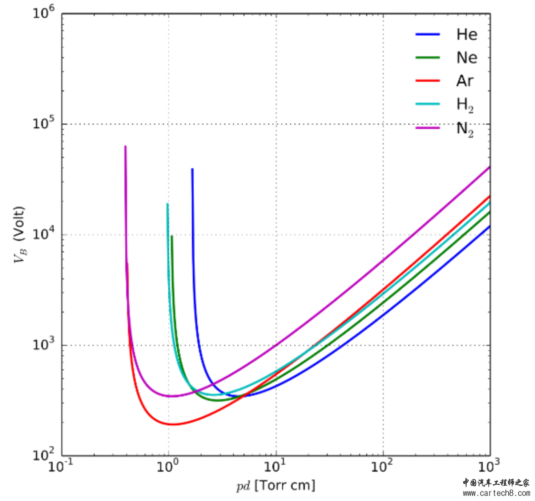

接着,我们再看看这个帕邢定律。英文Paschen's Law,1889年提出,同时还有根叫巴申曲线的东东,英文Paschen Curve,为啥一个是帕邢一个是巴申捏?音译过来的,无所谓啦。
这根曲线传递了哪些信息呢?首先横坐标就是前面标准里提到的气压和气隙的乘积,纵坐标是击穿电压。另外,它有一个最小值,这个最小值把这根曲线分为左右两个部分。左半边是随着乘积增大,击穿电压降低,右边是乘积增大,击穿电压随之升高。
其实,巴申曲线的左侧只适用于低气压和高真空的气体。若在大气条件下或接近大气条件下,因左侧部分对应的间隙Gap已在微米或微米以下的数量级上,这样间隙中电极间的电场强度极高会产生高电场发射,使击穿电压大大降低。
另外,巴申曲线只给出了均匀电场下的击穿电压。实际电器产品中电场都不是完全均匀的,这时的击穿电压一般均低于巴申曲线上的数值。海拔较高处,大气压力较低,在同样的电极距离时,Pressure*Gap值较小,所以击穿电压比低海拔地区小。
下图是不同的气体介质下对应的击穿电压巴申曲线:
