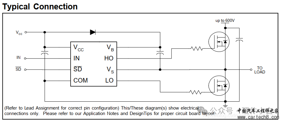

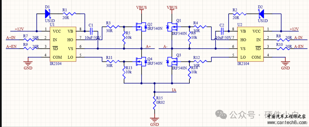

一、芯片IR210x系列是驱动MOS半桥电路的专用芯片,通过外部二极管D1与电容C1获得自举电源(二极管可以防止升压后电源倒灌),用来驱动上端MOS管,浮地端对应VS,升压后电源正极对应VB。
从半桥驱动芯片功能框图可以看到,实际输出MOS驱动脚类似推挽输出结构,驱动上端MOS的引脚HO,输出高电平时,其引脚实际高电平电压为VB脚电压,输出低电平时,其引脚实际低电平电压为VS脚电压。
输出电平—> 高电平 低电平
HO VB VS
LO VCC COM
因为MOS管的导通电压为Vgs(th)(一般小于VCC),那么下端MOS管Q4导通只需要在Q4的G极输出高电平(S极接地为0V),即LO引脚输出的VCC要大于等于Vgs(th)即可 ;
对于上端MOS管Q2,如果HO引脚输出的VB等于VCC,Q2在导通一瞬间,VBUS电压导通至A+点(Q2的S极),Q2的Vgs = VCC - VBUS ,一般VBUS大于VCC,此时Vgs 小于Vgs(th)导致Q2断开。
所以上端MOS管Q2不能简单的和下端MOS管Q4一样施加大于等于Vgs(th)的方式,需要通过自举升压电路,不会因为上端MOS管Q2导通后S极电压升高而关断,这就要求其G极与S极的压差始终大于等于Vgs(th)。
对于上端MOS管Q2,自举升压后,VB点电压可抬高至VCC+VBUS,HO引脚输出高电平VB,Vgs 始终大于等于VCC,且VCC大于Vgs(th) ,可实现Q2导通。

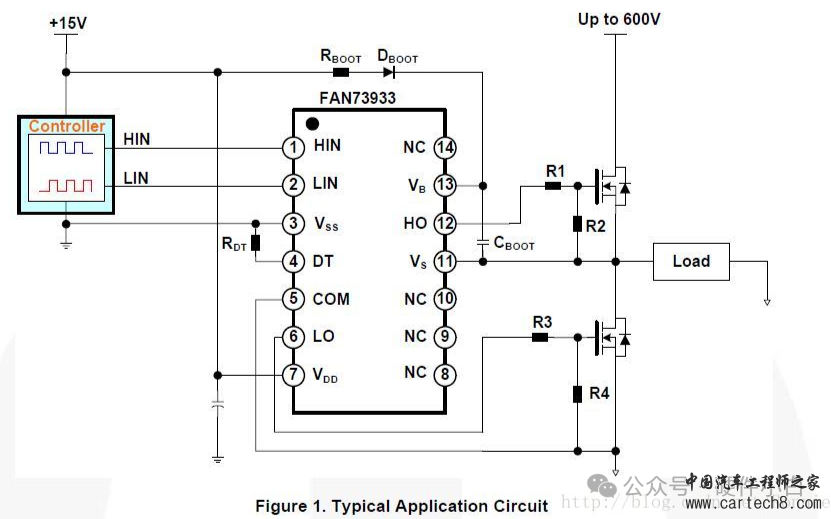

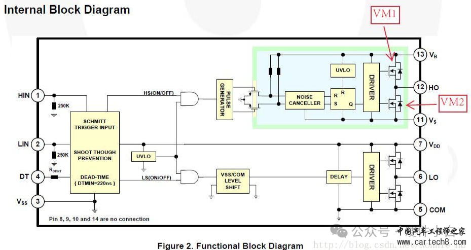

二、接下来两幅图分别为半桥驱动芯片FAN73933的典型应用电路和内部功能框图,图中R_Boot、D_Boot以及C_Boot分别为自举电阻、二极管和自举电容。
假定自举电容C_Boot在上桥开关管关断期间已经充到足够的电压(约15V),当HIN高电平时,VM1开通、VM2关断,自举电容上的电压直接加到上桥开关管的门极和发射极,自举电容通过VM1、R1和上桥开关管的门极-集电极电容放电(上桥开关管的门极-集电极电容被充电),此时,自举电容的电压可以看做一个电压源。
当HIN低电平时,VM2开通、VM1关断,上桥开关管门极的电荷通过R1和VM2迅速释放,上桥开关管关断。
经过短暂的死区时间之后,LIN为高电平,下桥开关管开通,15V电源通过R_Boot、D_Boot和下桥开关管给C_Boot充电,迅速为C_Boot补充能量。如此循环反复。
注:驱动电阻的选取直接关系到开关管的开通和关断速度,进而影响到其开关损耗(开通损耗和关断损耗),进一步地影响功率模块的温升。

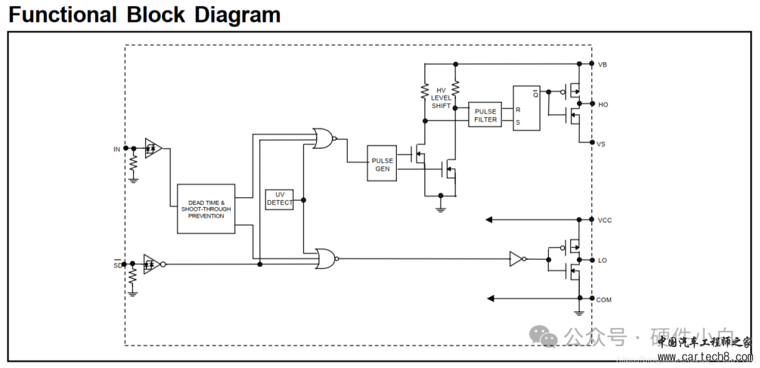

首先看下IR2104S的内部原理框图(来源于数据手册)。此类芯片的内部原理基本类似,右侧两个栅极控制脚(HO和LO)均是通过一对PMOS和NMOS进行互补控制。

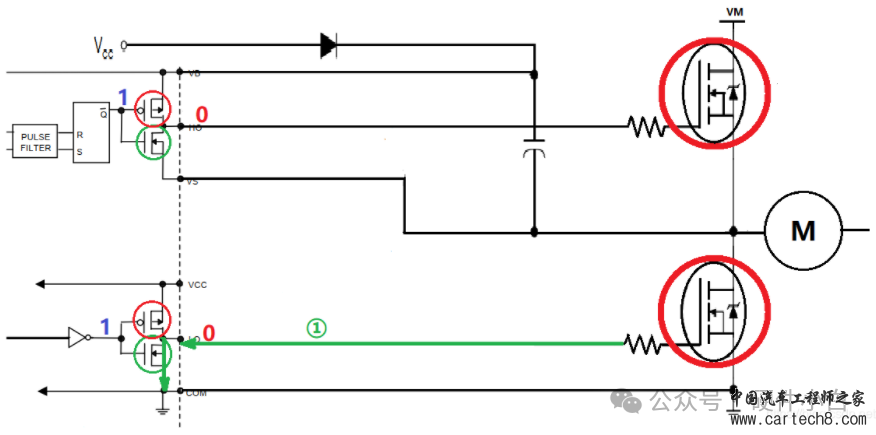

假定Vcc=12V,VM=7.4V,MOS管的开启电压Vth=6V(不用LR7843的2.3V,原因后续说明)。

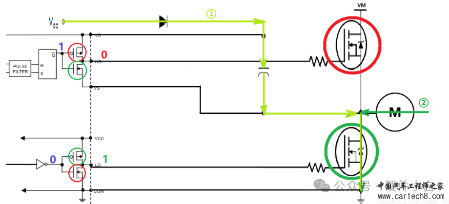

(1).第一阶段:首先给IN和SD对应的控制信号,使HO和LO通过左侧的内部控制电路(使上下两对互补的PMOS和NMOS对应导通),分别输出低电平和高电平。此时,外部H桥的高端MOS截止,低端MOS导通,电机电流顺着②线流通。同时VCC通过自举二极管(①线)对自举电容充电,使电容两端的压差为Vcc=12V。
(2).第二阶段:此阶段由芯片内部自动产生,即死区控制阶段(在H桥中介绍过,不能使上下两个MOS同时导通,否则VM直接通到GND,短路烧毁)。HO和LO输出均为低电平,高低端MOS截止,之前加在低端MOS栅极上的电压通过①线放电。

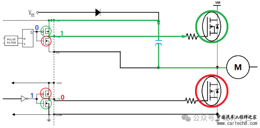

(3).第三阶段:通过IN和SD使左侧的内部MOS管如图所示导通。由于电容上的电压不能突变,此时自举电容上的电压(12V)便可以加到高端MOS的栅极和源极上,使得高端MOS也可以在一定时间内保持导通。此时高端MOS的源极对地电压≈VM=7.4V,栅极对地电压≈VM+Vcc=19.4V,电容两端电压=12V,因此高端MOS可以正常导通。
(此时,自举二极管两端的压差=VM,因此在选择二极管时,需要保证二极管的反向耐压值大于VM。)
注意:因为此时电容在持续放电,压差会逐渐减小。最后,电容正极对地电压(即高端MOS栅极对地电压)会降到Vcc,那么高端MOS的栅源电压便≈Vcc-VM=12V-7.6V=4.4V < Vth=6V,高端MOS仍然会关断。

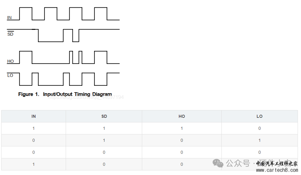

4.控制逻辑
时序控制图:
简单看来,就是SD控制输出的开关(高电平有效),IN控制栅极输出脚的高低电平(即H桥MOS管的开关)。
在最上面的驱动板中,SD接到VCC,即处于输出常开状态。只需要对IN脚输入对应控制信号即可进行电机的驱动。

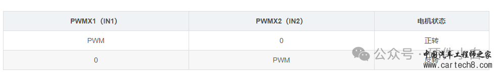

以上面设计的电机驱动板为例,驱动真值表:
改变PWM的占空比,即可改变电机的转速。
