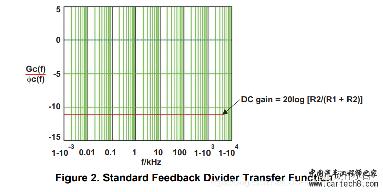

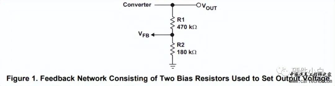

如果没有前馈电容,内部补偿DC-DC转换器的反馈网络由两个反馈电阻组成,用于设置转换器的输出电压,如图1所示。
输出电压公式为:Vout=Vfb*(1+R1/R2)
图2显示了相应的增益和相位图。

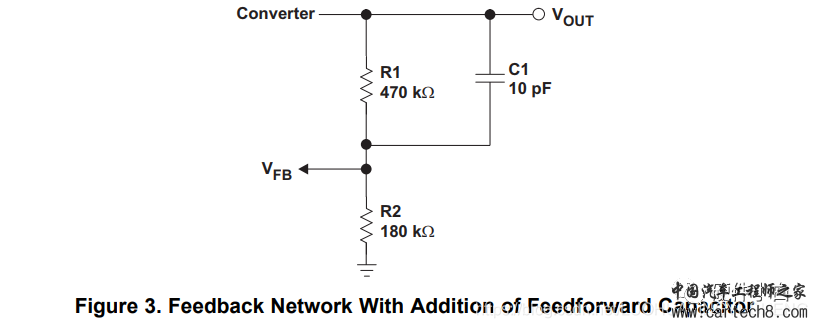

图3显示了在反馈网络中添加了前馈电容C1(Cff)。
输出电压公式为:Vout=Vfb*(1+R1/R2)。

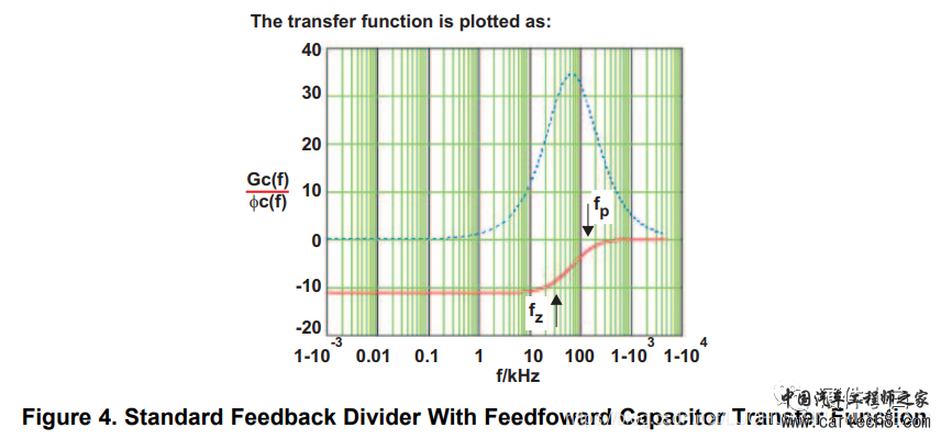

但是因为有前馈电容,增益和相位已经受到影响,图4显示了相应的增益和相位图。
因为加入了前馈电容,所以与反馈电阻形成新的零点和极点,虽然Cff在其零点频率之后引入了增益提升,但是环路相位变化(提升)在零点频率和极点频率之间达到最大值; 请参见以下等式1和等式2的计算。
(1)RI和CFF形成了一个零点
(2)RI、R2和CFF形成了一个极点
零点和极点的位置如Figure 4所示。(在上面)

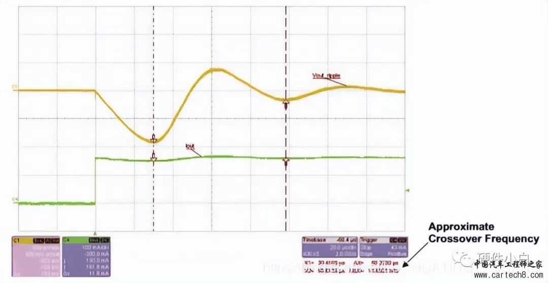

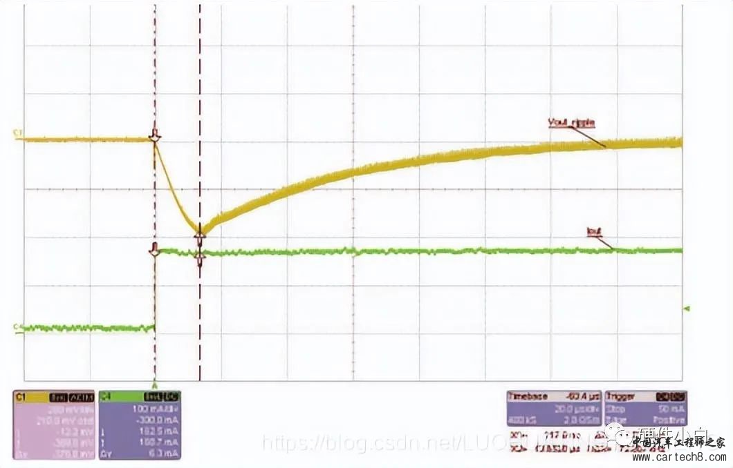

(1)无前馈电容
如下图所示,无前馈电容设计时,当负载(绿色)由小增大时,输出电压(黄色)曲线出现震荡,且很久才趋于平稳。
(2)有前馈电容时
在同样的负载变化情况下,当有前馈电容设计时,输出电压很快输出平稳,且不会震荡多次。

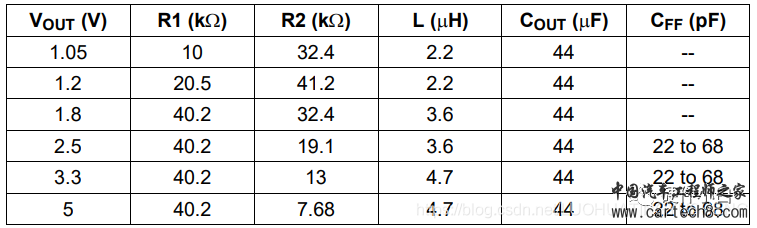

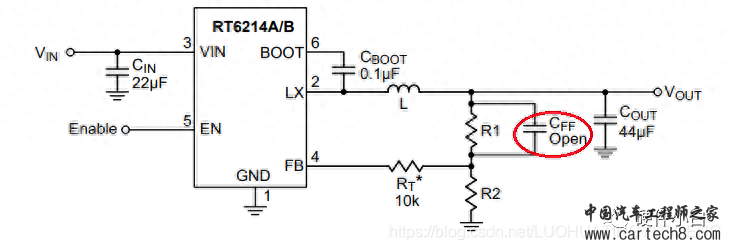

四、前馈电容的选择
在数据手册中我们一般会看到如下描述:
上图中的VOUT就是DCDC的输出电压;R1和R2为反馈电阻;L为电感;COUT为输出滤波电容。
CFF就是前馈电容,22~68 pF就是建议取值大小,我们需要根据实际的负载情况来选取合适的前馈电容值。
一般的方法:
设定一个前馈电容值,测量DCDC输出端的纹波电压大小;减小或者增大前馈电容值,再次测量纹波大小,直到纹波电压小于自身产品要求的纹波电压时,当前前馈电容我们认为是合适的。
