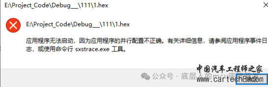

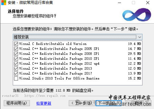

    下载hexview就不说了,安装canoe的时候会附带类似hexview、candb++这类强大的工具。不过对于从其他地方剪切过来的hexview文件夹,直接打开工具app可能会报错:
这是电脑需要安装VC运行库,可以百度下载一下安装解决问题,下载时需要注意很多钓鱼的链接。

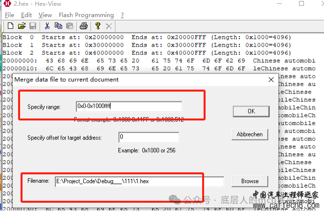

3.1合并
可以选择其他文件的指定位置内容合并到本hex中来。

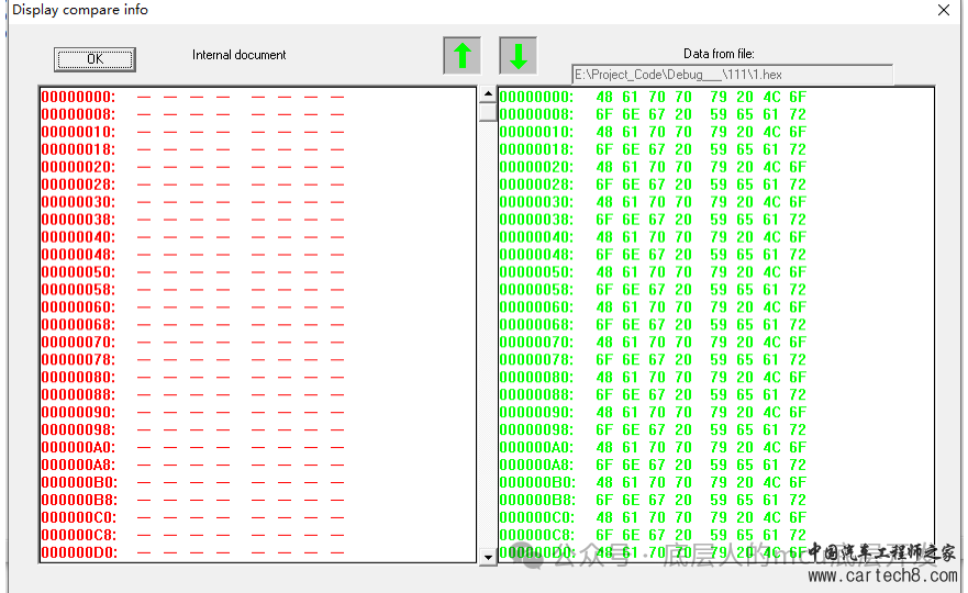

3.2比较
相较于beyongcompare的二进制文本比较,hexview的优势是处理文件的速度更高效,打开较大的hex(如soc的刷写文件)文件时方便。

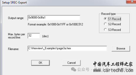

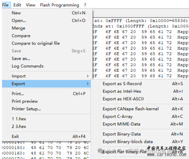

3.3导出
export功能支持将当前打开的二进制文件选择范围后转化成其他格式。
可选的格式很多,咱们常用的应该都是hex和s19吧,一些特殊场景可能会使用bin文件格式,在导出功能hexview还细心的添加了快捷键方式。

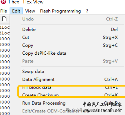

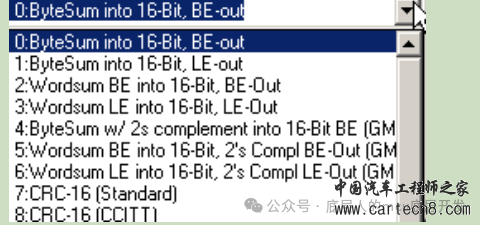

3.4 编辑
除了常规的剪切、编辑、粘贴外,还提供了填充数据、添加checksum的功能。

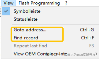

3.5查看
可以通过地址、内容的方式来查找内容。

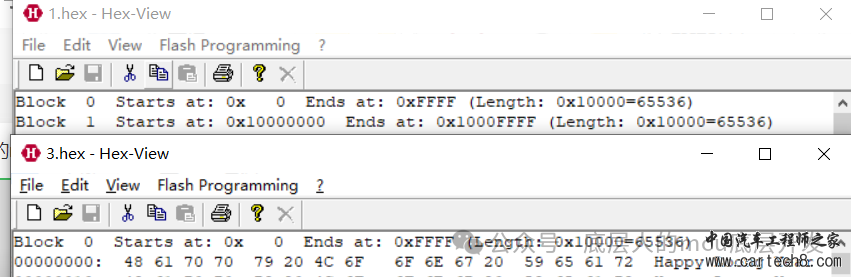

4.2 剪切并保留地址中内容 -AR
-AR:0x0-0xFFFF
运行之后会保留0x0-0xFFFF中的内容
这边还有一个点,如果我们不选择输出为一个新的文件3.hex,则会直接将1.hex覆盖并保存。
4.3 剪切并移除地址中内容 -CR

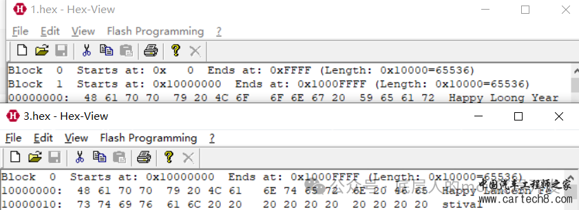

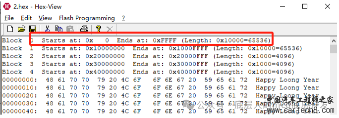

hexview.exe 1.hex /s /CR:0x0-0xFFFF /XI:32 -o 3.hex
可以看到0x0-0xffff的内容被移除了。
4.4 指定输出格式 /X?

4.5 给指定位置添加checksum /cs
Hexview.exe 1.s19 /s /CS14:@0x802ffffe;0x80000000-0x802ffffd /XS:32 -o 1.s19
'cs'后跟具体的checksum算法,以及填充的位置和计算的内容。

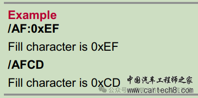

4.7 内容填充 /AFxx

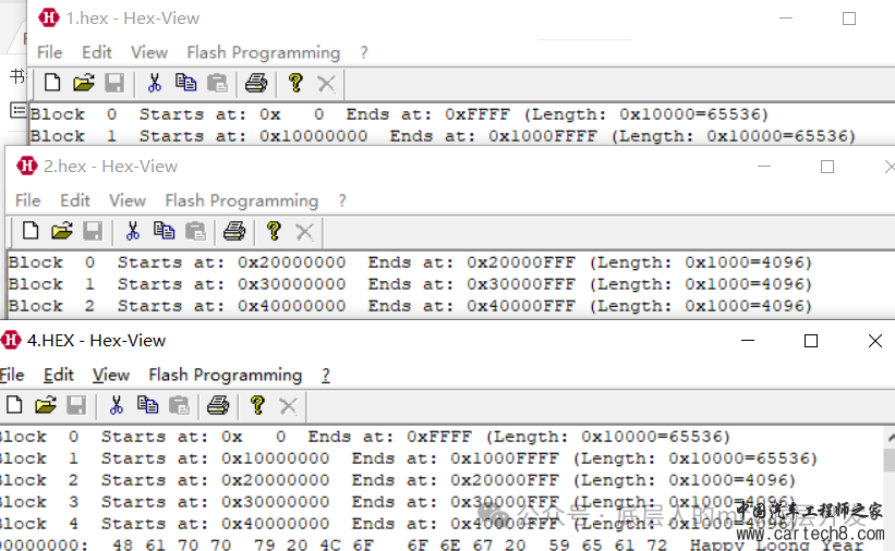

4.8 合并文件 /MT
HEXVIEW.EXE 1.hex  /s /MT:1.HEX;-0+2.HEX;0 /XI:32 -O 4.HEX
