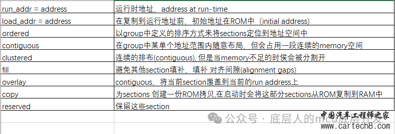

    LSL常用关键字:

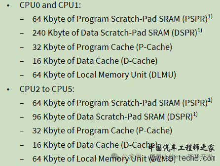

在AURIX? 2G中,每个CPU都有挂载在指令总线上的PSRAM(ProgramScratch-Pad Ram)和挂载在数据总线上的DSRAM(Data Scratch-Pad Ram)。Tx3**可以做到0 cycle在PSRAM上运行代码,DSRAM存放数据。其实在PSRAM上也是可以存放数据的,只是效率会有所降低。
对应在ld文件中的定义,当然也要看具体使用的芯片。

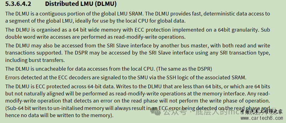

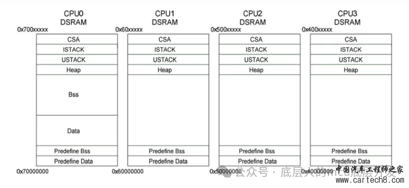

2.1 DSRAM

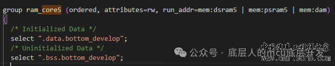

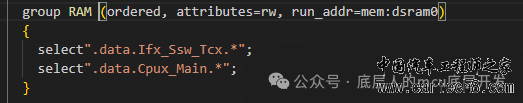

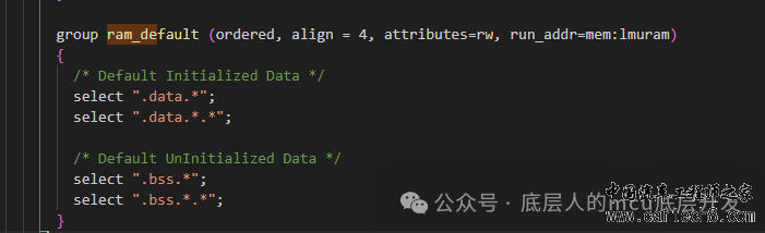

Predefine Data/Data/BSS :
Data区域用来存放带初始值的全局变量,Bss区域是用来放没有初始值的全局变量。而关于Predefine:
如果在Ifx_Ssw_Tc1.c中定义了一个带初始值的变量,它就会被放到预先定义的区域 RAM 中了。
如果新建的.c文件,没有使用select,带初始值的变量会放入默认的data区域,基于

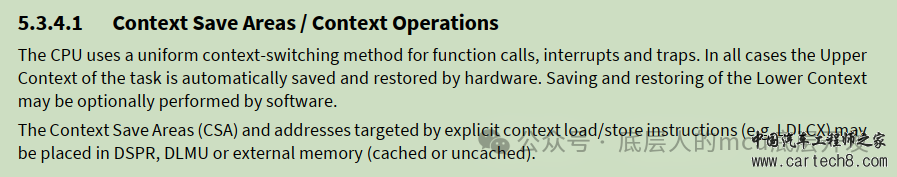

CSA(Context Save Areas)
CSA在函数调用、进出中断时保存上下文(通用寄存器)的区域。

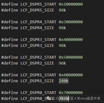

STACK/Heap
stack分为ISTACK和USTACK对应中断服务程序和用户程序使用的栈区,heap为程序使用的堆,大小定义参考:

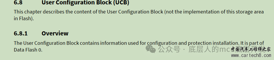

2.4 UCB
介绍swap的时候介绍过一部分。

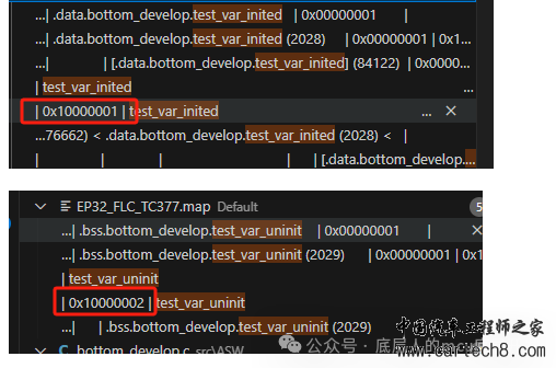

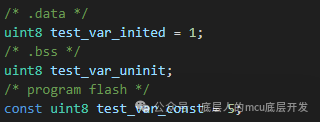

首先尝试在工程中新建bottom_develop.c 然后定义变量:
可以看到是由于没有预先定义,被放入了默认定义的LMU中了。

再去编译软件,可以看到变量的地址发生了变化。

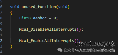

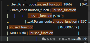

3.2 代码
新建Psram_code.c,随便写一点代码
编译结果:

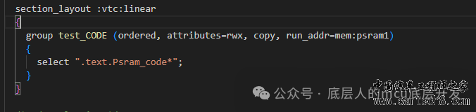

再去链接文件中指定位置

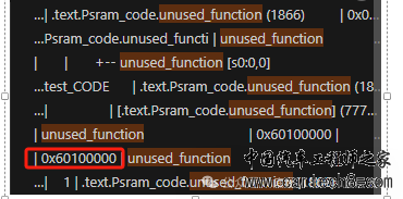

得到编译结果

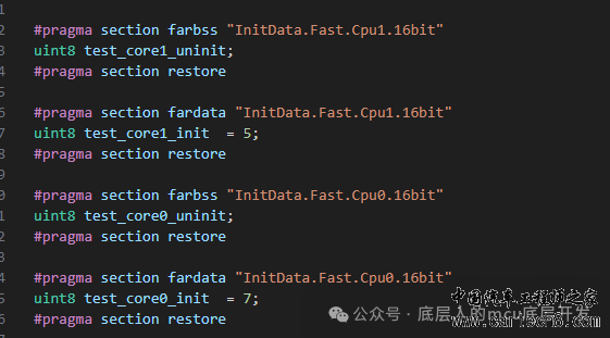

4.2变量的定义除了使用slect外,使用pragma关键字可以在任一.c中指定变量位置。
