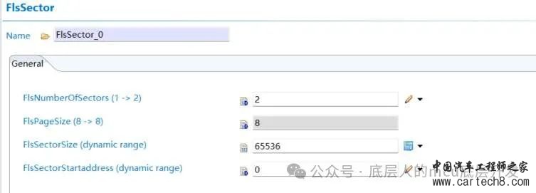

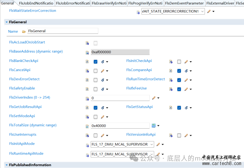

2.1 boot配置FLS模块
如果我们直接使用固定地址的dflash,则只需要与刷写软件用一样的flsloader即可,如果是使用fee,需要EB配置fls模块。
需要注意的是,配置的sector需要与app中的isolar配置及FLS配置相同。

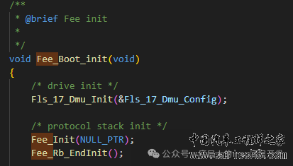

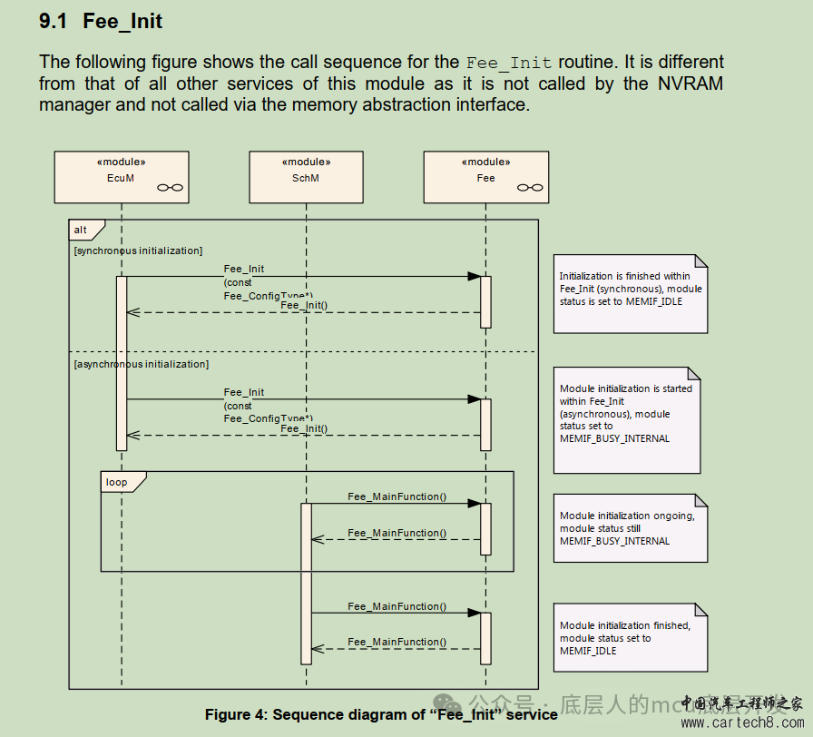

2.3 Fee_Init()

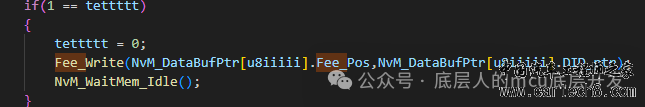

剥离了MenIf的我们,直接调用Fee接口即可,由于是boot,我们不需要在task中分步执行mainfunction,直接while等待写入成功即可。
其实这里可以再封装一下的,算了工作的时候再优化吧,这边我连watie都不想改了。

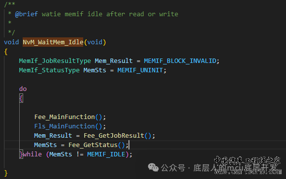

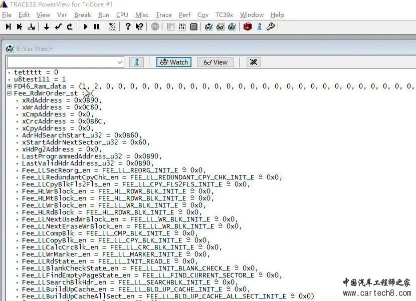

3. 测试验证
验证的时候发现,fee的接口卡在了这个位置,于是又去翻了一遍代码。最后发现是手写的wait idle函数那边少调用fls的mainfunction。
video: https://mp.weixin.qq.com/mp/readtemplate?t=pages/video_player_tmpl&action=mpvideo&auto=0&vid=wxv_3333057699978297345
就可以在app&boot中共同使用nvm读写功能了。
