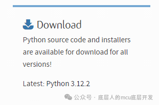

1.1 下载、安装python
Python的官网:Welcome to Python.org,目前最新的版本号已经到了3.12,安装的话比较简单,一路next即可,注意添加 exe到 Path中。
VSCode配置调试环境——C/Pythonw1.jpg

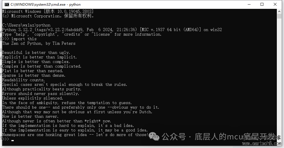

安装完成后简单验证一下,可以在cmd中敲出python,之后import this,就会显示python之禅了。
VSCode配置调试环境——C/Pythonw2.jpg

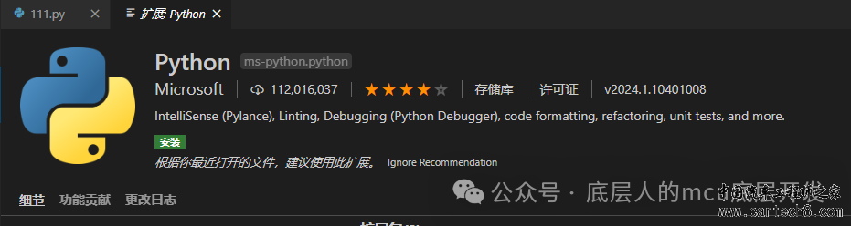

需要在vscode软件中安装python的扩展插件,
VSCode配置调试环境——C/Pythonw3.jpg
VSCode配置调试环境——C/Pythonw4.jpg

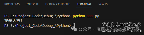

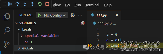

之后我们新建文件,敲完代码之后直接双击F5即可。
VSCode配置调试环境——C/Pythonw5.jpg
或者在终端中使用命令行也可。
VSCode配置调试环境——C/Pythonw6.jpg
VSCode配置调试环境——C/Pythonw7.jpg

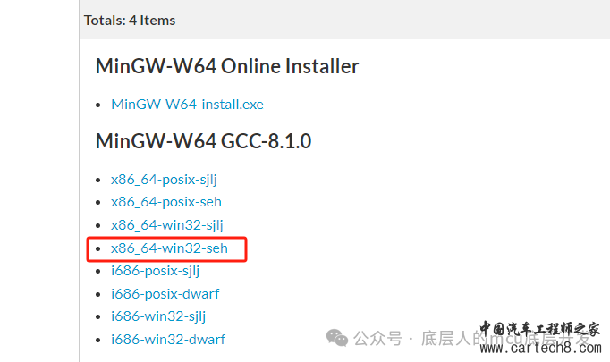

下载地址:MinGW-w64 - for 32 and 64 bit Windows - Browse /mingw-w64 at SourceForge.net
VSCode配置调试环境——C/Pythonw8.jpg
下载之后解压。

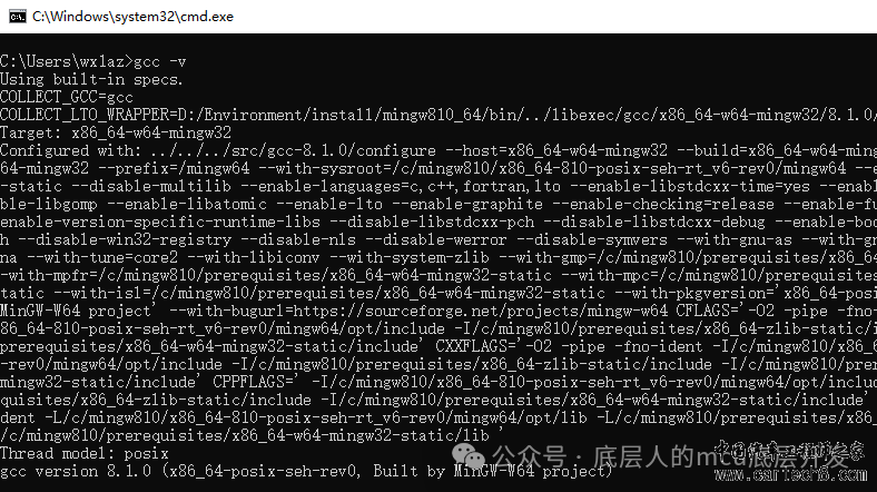

之后还是常规的cmd测试。
VSCode配置调试环境——C/Pythonw10.jpg

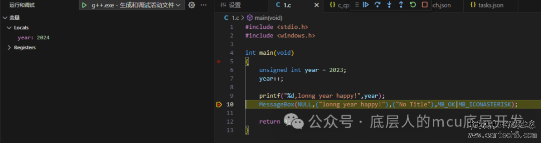

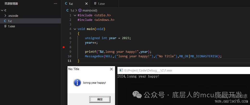

2.4 之后也是F5去断点调试即可。
VSCode配置调试环境——C/Pythonw13.jpg
当然,可是可以使用终端的命令来执行。
VSCode配置调试环境——C/Pythonw14.jpg
VSCode配置调试环境——C/Pythonw15.jpg
