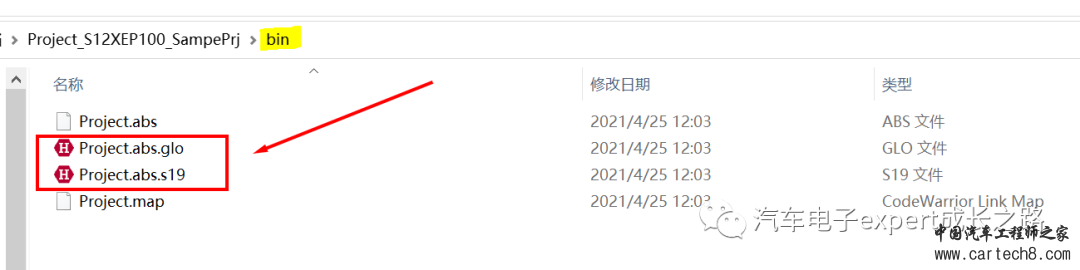

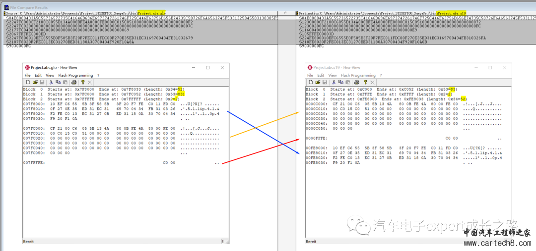

2.1 S12(X)系列MCU的CodeWarrior 5.1/2 IDE应用工程生成的S19文件

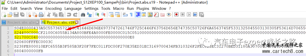

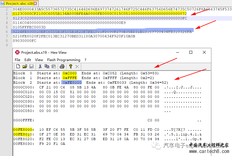

在S12(X)系列MCU的CodeWarrior 5.1/2 IDE应用工程编译之后默认会在其工程目录的bin文件夹下生成Project.abs.glo和Project.abs.s19两个S19文件,前者使用全局地址(global address,也称作物理地址,physical address),用于离线编程器(比如PEMicro的Cyclone系列离线编程器)在产线上进行批量Flash/EEPROM编程,后者则使用应用工程提供的prm链接文件所包含的逻辑地址(logical adress,包含本地地址(loca address,也称作未分页地址,non-bandked/non-paged address)和分页地址(bandked/paged address))是调试器(比如PEMicro的Multilink系列debugger或者OSBDM)在线调试时下载 abs文件使用。
虽然直接打开,其中的地址和S行类型不同(因为使用不同类型的地址,全局地址为24-bit地址,必须使用S2行,而逻辑地址中既包含16-bit的本地地址也包含24-bit的分页地址,需要使用S1或者S2行),但是其中包含的实际代码和数据内容是相同的,都来自应用工程的abs文件(elf文件,包含调试信息和编程数据):

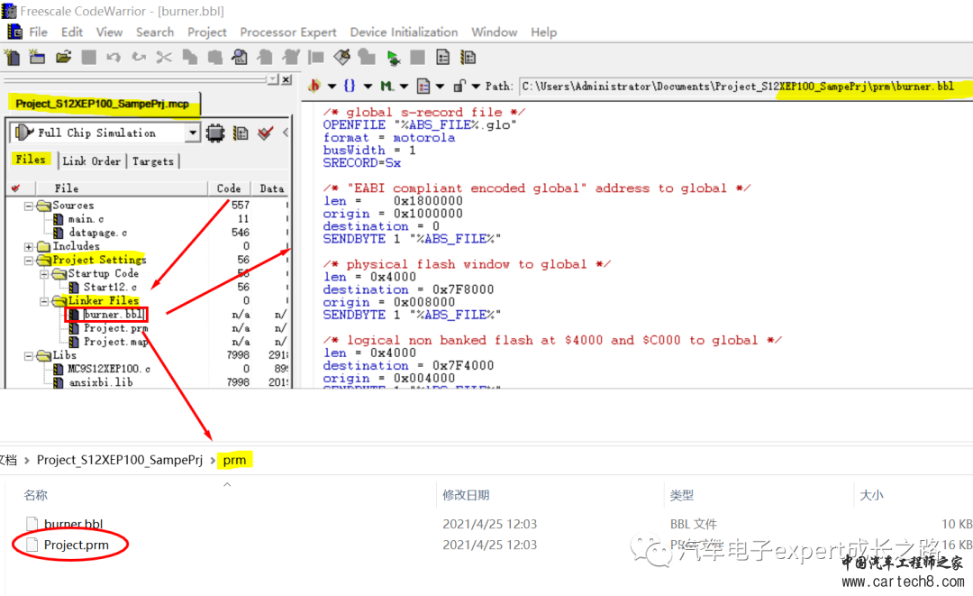

2.2 S12(X)系列MCU的CodeWarrior 5.1/2 IDE应用工程的burner.bll(地址转换控制脚本)
S12(X)系列MCU的CodeWarrior 5.1/2 IDE应用工程创建时,会自动添加目标MCU的全局地址和逻辑地址转换控制脚本文件--burner.bll(位于工程浏览器窗口,应用工程-->Project Settings --> Linker Files虚拟目录下,实际保存于应用工程目录的prm文件夹下):
在用户编译应用工程时,CodeWarrior IDE工具链会自动调用预处理器(preprocessor)、汇编器(assembler)和C编译器(C compiler)将应用工程包含的汇编语言和C语言代码编译成二进制目标文件(object file),并调用链接器(linker)根据工程的prm链接文件提供的目标MCU存储器地址分区和链接规则链接成二进制可执行文件(Project.abs),最后再调用地址转换工具burner,根据上面burner.bll的输入,在应用工程目录的bin文件夹下生成Project.abs.glo和Project.abs.s19两个S19文件。

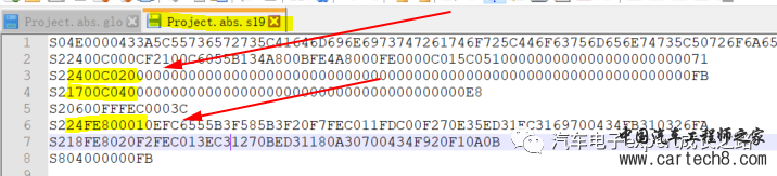

CodeWarrior 5.1/2 IDE应用工程默认生成的Project.abs.glo和Project.abs.s19文件中的代码和数据行类型是根据实际地址长度确定的,比如,Project.abs.s19文件,就会包含S1行和S2行:

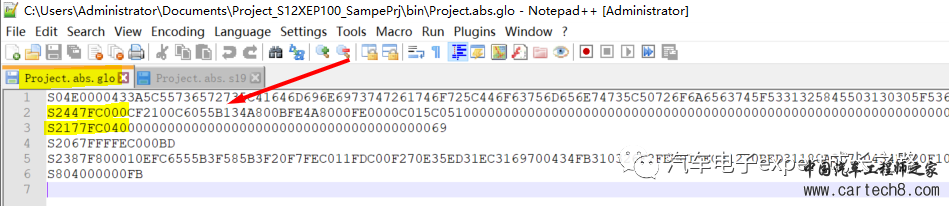

而文件中,则只有S2行,因为其包含的地址为24-bit的全局地址:

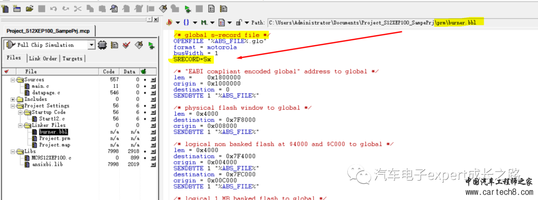

对应burner.bll脚本文件中,全局地址S19文件(Project.abs.glo)的行类型:

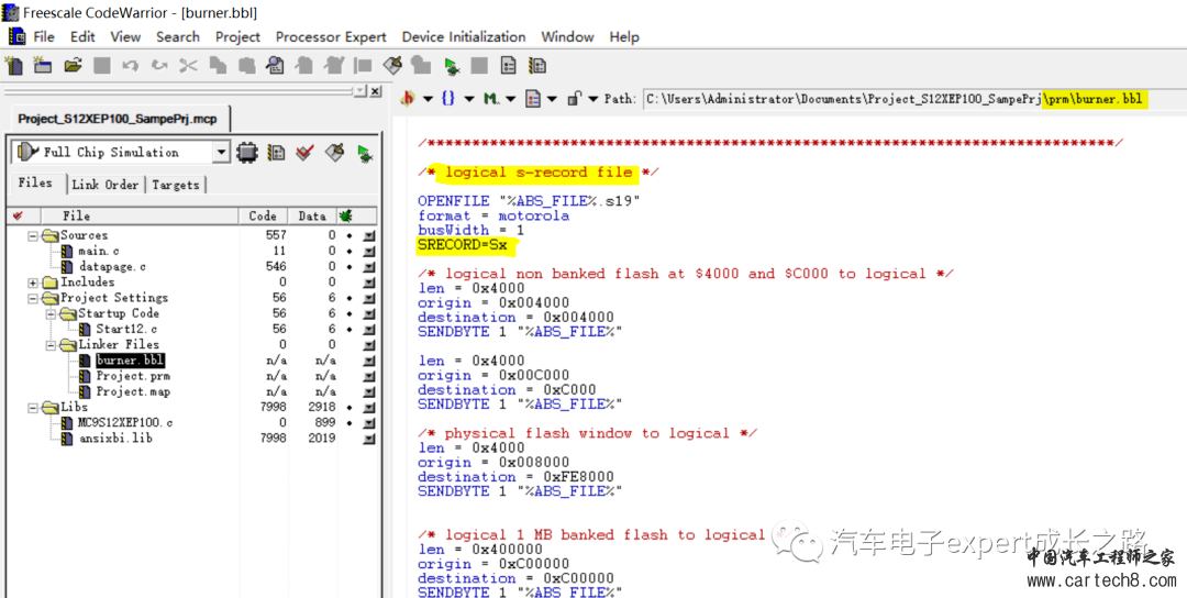

和逻辑地址S19文件(Project.abs.s19)的行类型:
配置都是:SRECORD = Sx,即自动匹配。

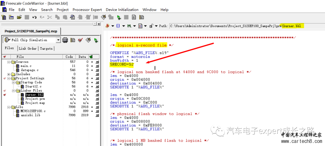

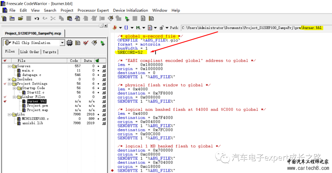

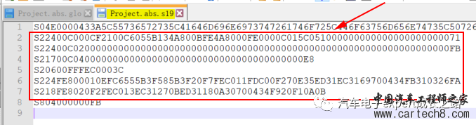

为了让应用工程生成的代码和数据行都是使用24-bit地址的S2行类型,只需要将burner.bll脚本文件中全局地址和逻辑地址S19文件生成的行类型配置为:SRECORD = S2,即使用24-bit地址S2行。
重新编译应用工程,即可生成使用24-bit地址的S2行类型S19文件:
Note:S19文件使用的行类型,必需要能够cover真实目标存储器地址的宽度,比如ABS中文件中包含使用24-bit的全局地址的代码和数据,在burner.bll中,我们就只能设置使用S2(24-bit地址)或者S3(32-bit地址)行类型,而不能使用S1行类型。

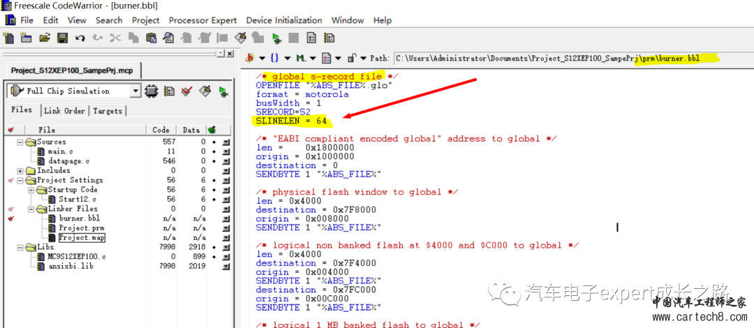

3.2  设置CodeWarrior 5.1/2 IDE应用工程生成S19文件的代码和数据最大行长度
CodeWarrior 5.1/2 IDE应用工程默认生成的Project.abs.glo和Project.abs.s19文件,由于应用工程的burner.bll脚本文件中,省略了代码和数据行记录的最大行长度(SLINELEN)的配置,所以使用默认的最大长度,也就是32 (0x20)字节:

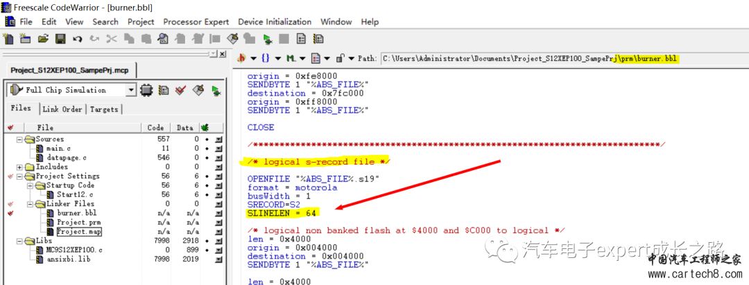

因此,我们只要在应用工程的burner.bll脚本文件中手动添加代码和数据行记录的最大行长度(SLINELEN)配置,并指定想要的长度即可,比如设置为64:

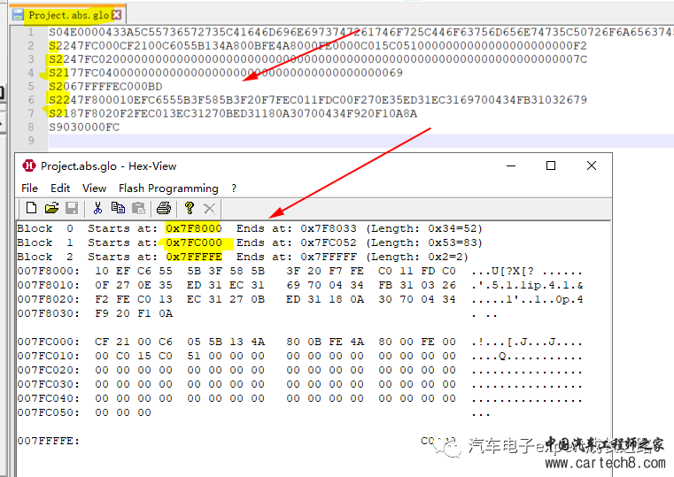

然后,重新编译应用工程,即可生成代码和数据行记录的最大行长度(SLINELEN)为64的S19文件:
Note:在burner.bll中,配置的S19文件代码和数据行记录的最大行长度(SLINELEN)不能超过S19文件格式本身的限制:
S19文件每个S行记录能够包含的最大数据/代码长度为 256 - (2/3/4) - 1 = 253(S1类型)/252(S2类型)/251(S3类型)。
