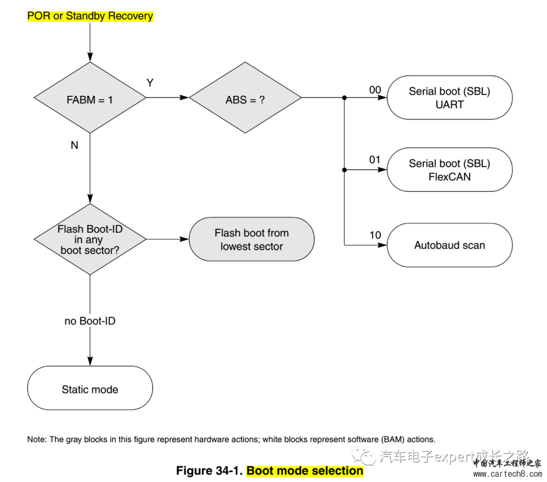

1. Qorivva MPC560x系列汽车MCU的boot过程详解
Qorivva MPC560x系列MCU上电复位(POR)或者从Standby低功耗模式唤醒后,将由启动辅助模块(BAM-Boot Assit Module),运行固化在地址0xFFFF_C000的8KBBAF(BAM Firmware/code)管理MCU的启动过程,检查启动模式的硬件配置引脚FAB和ABS[2,0]的输入电平,进而决定启动模式(boot mode):
1.1 启动模式选择(boot mode selection)

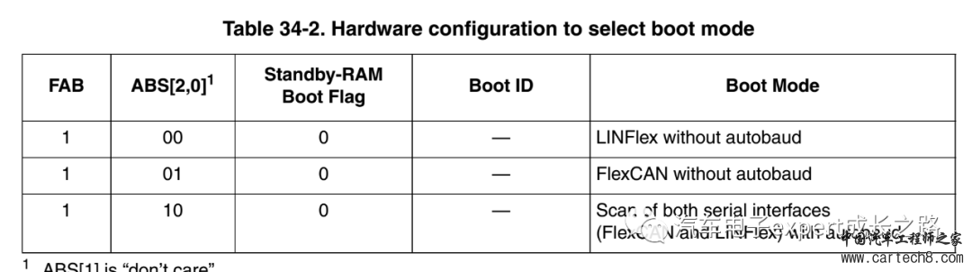

Qorivva MPC560x系列MCU支持的串行启动模式(FAB = 1)及其硬件配置要求如下表:
基于UART(LINFlex)和CAN(FlexCAN)的串行启动模式(FAB = 1),需要额外配置MCU引脚,且其boot工作流程对用户时公开透明的,因此在真实的汽车ECU产品应用开发中并不实用,在此忽略,不展开详细介绍。

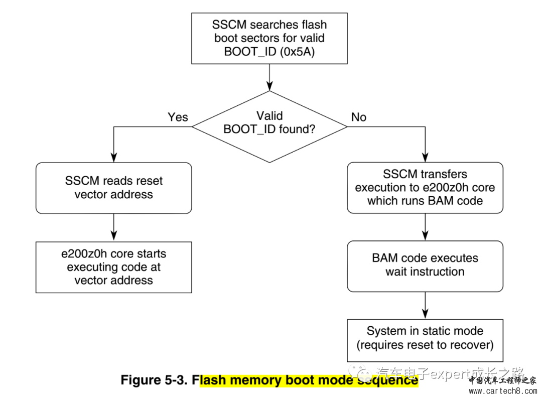

Qorivva MPC560x系列MCU默认使用内部Flash存储器启动模式(FAB = 0),其由SSCM(System Statusand Configuration Module,系统状态和配置模块)依次从5个固定的Code Flash启动扇区(Boot Sector,也称作boot location)查找合法/正确的启动扇区结构体(boot sector structure)(其合法性有启动扇区的第一个word储存的RCHW(Reset Configuration Half-Word,复位配置半字))是否包含BOOT_ID = 0x5A决定),一旦找到合法的启动扇区结构体,即从该结构体第2个word配置的应用程序复位向量(Reset Vector,储存值为32-bit的复位函数地址)指向的复位函数开始执行应用程序的startup代码;若5个启动扇区中均未找到合法的启动扇区结构体,则MCU进入静态模式(static mode),等待MCU复位恢复(新出厂的空芯片或者擦除后未编程合法应用程序的芯片所处状态):

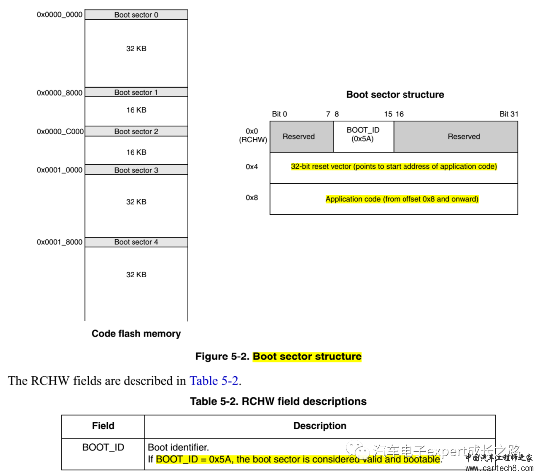

Qorivva MPC560x系列MCU的启动扇区结构体(boot sector structure)和复位配置半字(RCHW)定义如下:

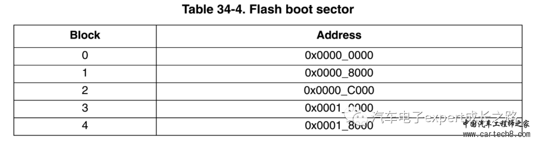

1.3 Qorivva MPC560x系列MCU的5个启动扇区地址分布
Qorivva MPC560x系列MCU的5个固定Code Flash启动扇区(Boot Sector,也称作boot location)地址如下:

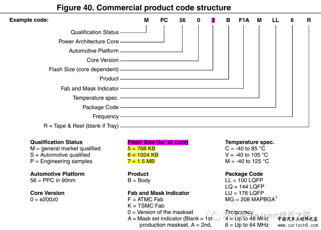

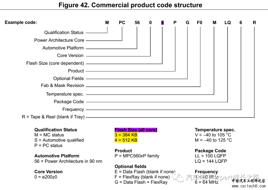

2.1 Qorivva MPC560x系列汽车MCU的Code Flash地址映射
Qorivva MPC560x系列汽车MCU的Code Flash以0x0000_0000为起始地址,长度/大小由MCU part number的第3位数字N决定(详细的part number命名规则请参考MCU的datasheet):
    N ≤ 5 的part number,Flash大小为(N * 128KB) ,比如MPC5604B/P/S,第3位数字为4,则其Code Flash大小为4 * 128KB = 512KB;
    N = 6 的part number,Flash大小为1MB ,而MPC5606B,第3位数字为6,则其Code Flash大小为1MB;
    N = 7 的part number,Flash大小为1.5MB ,而MPC5607B,第3位数字为7,则其Code Flash大小为1.5MB;
MP560xP系列MCU的part number命名规则:
MP5605/6/7B系列MCU的part number命名规则:

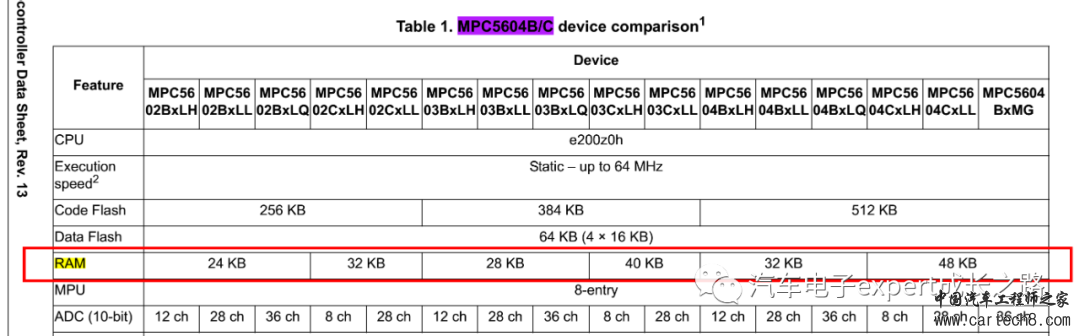

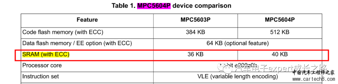

2.3 Qorivva MPC560x系列汽车MCU的SRAM地址映射
Qorivva MPC560x系列汽车MCU的SRAM以0x4000_0000为起始地址,长度/大小由具体的MCU part number决定:

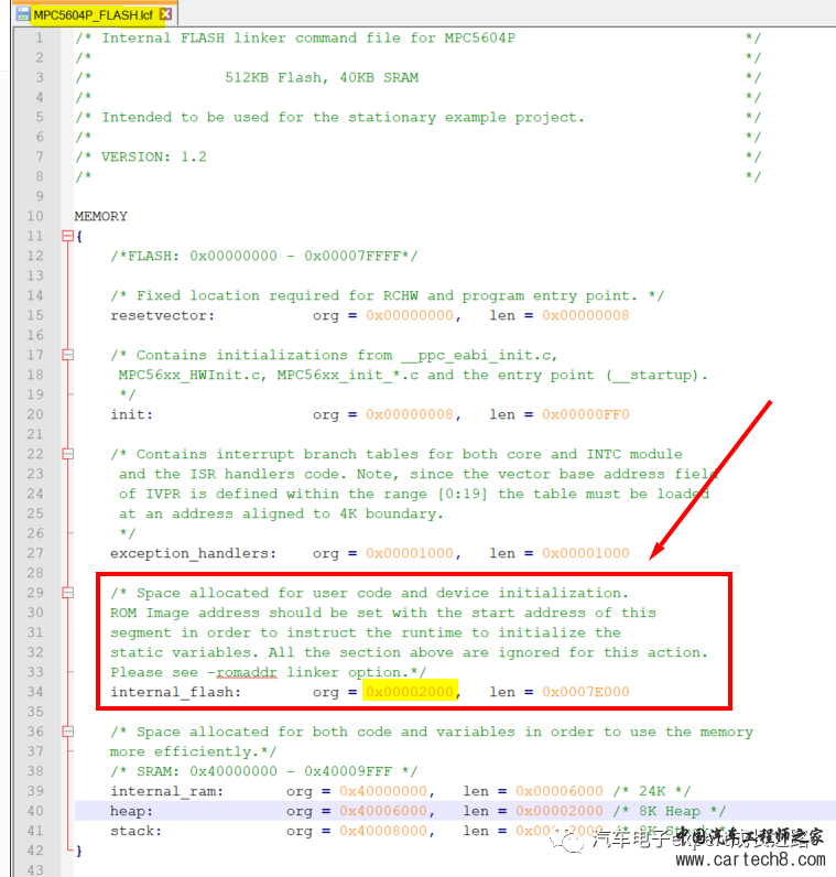

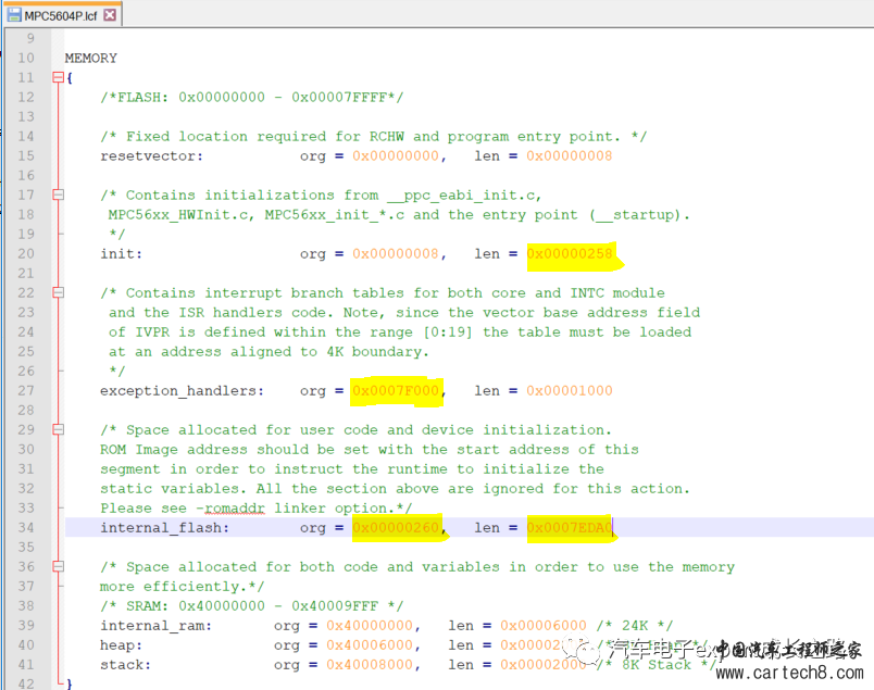

以下为MPC5604P的CodeWarrior 2.10 IDE 应用工程创建时默认添加的链接文件,其中,MEMORY{ }包含存储器区域(region)的地址分配(默认不包含Data-Flash,用户可以根据实际需要添加);SECTION{ }则包含具体的代码和数据段放置规则,并提供了startup过程中初始化SRAM所必须的全局地址信息(symbols):MEMORY{    boot_flash:           org = 0x00000000,   len = 0x00010000    interrupts_flash:     org = 0x00010000,   len = 0x00010000    internal_flash:       org = 0x00020000,   len = 0x00060000     internal_ram:         org = 0x40000000,   len = 0x00007C00     stack_ram:            org = 0x40007C00,   len = 0x0400}/* This will ensure the rchw and reset vector are not stripped by the linker */FORCEACTIVE { "bam_rchw" "bam_resetvector"}
SECTIONS{  .boot LOAD (0x00000000) : {} > boot_flash  /* LOAD (0x0) prevents relocation by ROM copy during startup */
   GROUP : {                /* Note: _e_ prefix enables load after END of that specified section */      .ivor_branch_table (VLECODE) LOAD (ADDR(interrupts_flash)) : {}      .intc_hw_branch_table (VLECODE) LOAD (_e_ivor_branch_table) ALIGN (0x800) : {}      .ivor_handlers (VLECODE) LOAD (_e_intc_hw_branch_table) : {} /* Each MPC555x handler require 16B alignmt */   } > interrupts_flash
   GROUP : {      .intc_sw_isr_vector_table ALIGN (2048) : {} /* For INTC in SW Vector Mode */
       .text_vle (VLECODE) ALIGN(0x1000): {             *(.text)             *(.text_vle)             *(.fini)             *(.eini)         }       .init  : {}       .init_vle (VLECODE) : {             *(.init)             *(.init_vle)          }        .ctors : {}        .dtors : {}        .rodata (CONST) : {            *(.rdata)            *(.rodata)         }      .sdata2       : {}      extab      : {}      extabindex : {}   }   > internal_flash
  GROUP : {      .data  (DATA) : {}       .sdata (DATA) : {}      .sbss  (BSS)  : {}      .bss   (BSS)  : {}      .PPC.EMB.sdata0 : {}      .PPC.EMB.sbss0  : {}  } > internal_ram}
/* Freescale CodeWarrior compiler address designations */
_stack_addr = ADDR(stack_ram)+SIZEOF(stack_ram);_stack_end  = ADDR(stack_ram);
/* These are not currently being used_heap_addr  = ADDR(.bss)+SIZEOF(.bss);_heap_end   = ADDR(internal_ram)+SIZEOF(internal_ram);*/__IVPR_VALUE = ADDR(interrupts_flash);
/* L2 SRAM Location (used for L2 SRAM initialization) */
L2SRAM_LOCATION = 0x40000000;

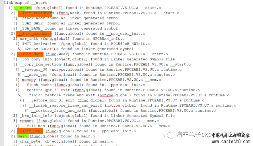

基于CodeWarrior IDE的Qorivva MPC560x系列MCU应用工程代码,由CodeWarrior IDE工具链集成的EWL(Embedded Warrior Library)库完成startup启动(从复位函数_start()到跳转至应用程序入口main()运行)。
完成的主要工作包括:
    ① 初始化CPU内核寄存器和堆栈(__init_registers())
    ② 初始化MCU硬件,主要是SRAM的ECC初始化(__init_hardware())
    ③ 初始化SRAM,包括.data和.bss段的全局变量初始化(__init_data())
    ④ 用户可控startup初始化,主要包括heap分配,C++初始化以及用户添加的个性化硬件或者软件初始化代码(__init_user())
    ⑤ 跳转到应用程序入口main()

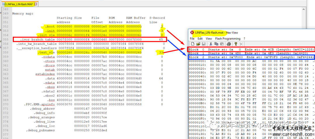

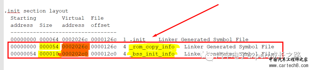

以下是从一个MPC5604P的CodeWarrior IDE应用工程链接结果的map文件中截取.init段存储器分布结果,可以看到_rom_copy_info[]和_bss_init_info[]被指定链接到链接文件的初始化段(.init section)中, 前者包含7个成员(0x54 = 84字节),存储地址为0x0002026C,后者只有2个成员(0x10 = 16字节),存储地址为0x000202C0:

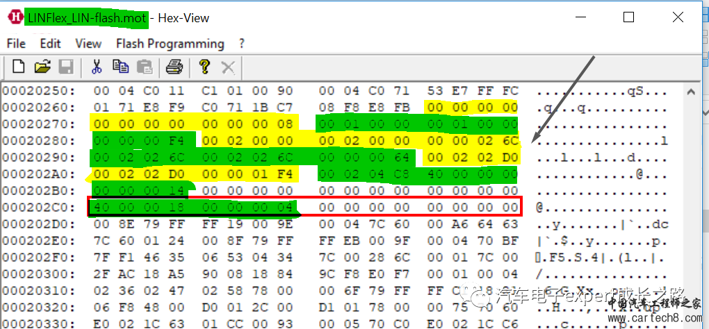

从该应用工程编译生成的S19文件(.mot):
可以查到相应的ROM copy段(_rom_copy_info[])信息如下,仅6个有用的section,最后一个为全0的结束标识section:

bss init段(_bss_init_info[])信息如下,仅1个有用的section,最后一个为全0的结束标识section:
bss init section
addr(runtime)
address
size
comments
1
0x4000_0018
0x4
.sbss section
2
0x0000_0000
0
END

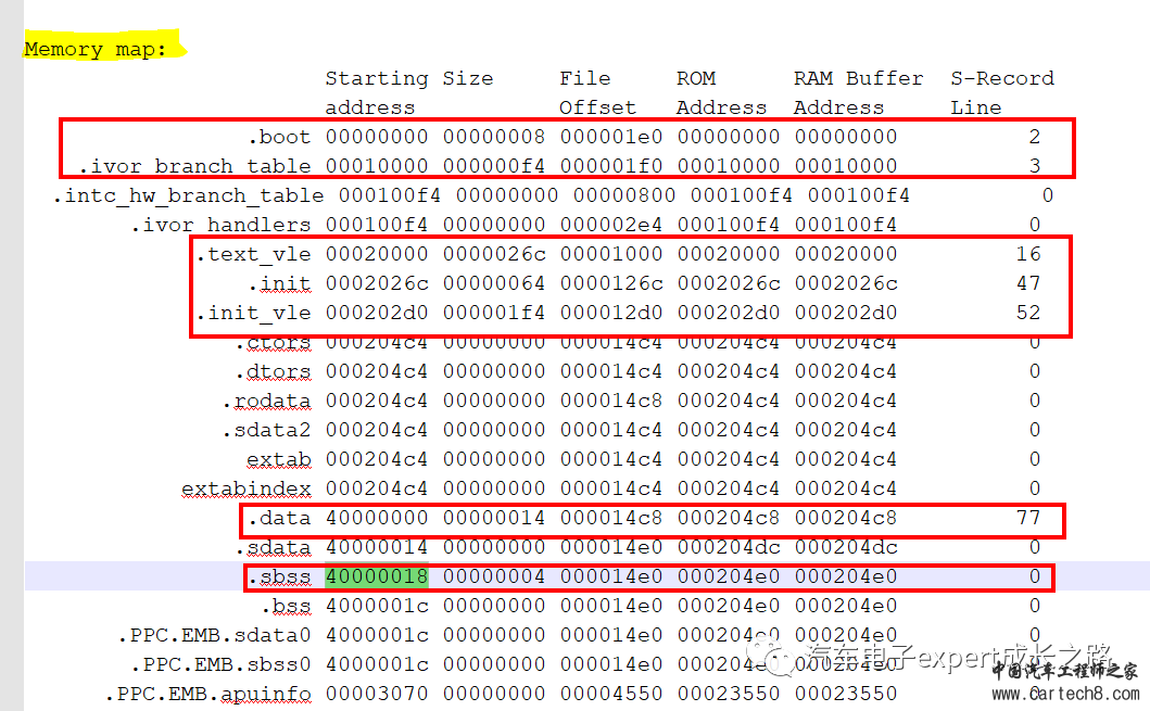

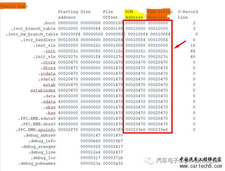

通过对比,可以发现以上信息正是map文件最后的ROM image Memory Map表内容:

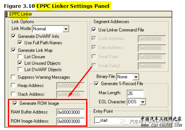

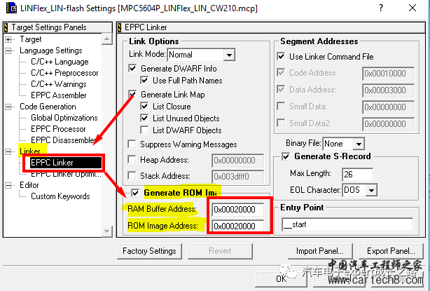

要生成_rom_copy_info[]和_bss_init_info[]全局信息符号,必须配置勾选CodeWarrior工具链的链接器“Generate ROM Image”选项,生成应用工程代码链接结果的ROM Image。
Notes:为了保证最终生成的结果下载目标MCU后能够正常工作,必须正确设置ROM Image Address和RAM Buffer Address of ROM Image地址。
    ROM Image Address:ROM image分配的Flash存储地址
    RAM Buffer Address of ROM Image:指定用于Flash image编程器使用的RAM缓存地址;
Notes:对于CodeWarrior提供的Flash编程器,ROM Image Address和RAM Buffer Address of ROM Image地址必须设置相同。

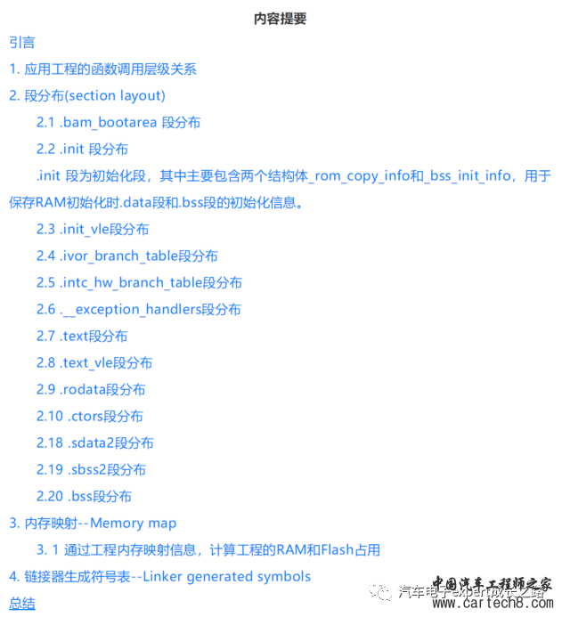

Tips:关于CodeWarrior IDE工具链的map文件内容细节和完整的startup过程介绍,请参考如下公众号文章(点击文章标题即可直接跳转阅读):
《CodeWarrior IDE使用Tips-Qorivva MPC56xx应用工程map文件全解析(CW 2.10/10.x )》;

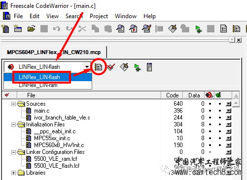

3.2 CodeWarrior 2.10 IDE应用工程的ROM Image配置
CodeWarrior 2.10 IDE应用工程的 ROM Image配置方法如下:
选中应用工程的Flash编译目标(build target),点击工程属性配置快捷图标:

然后,在工程属性的Linker -> EPPC Linker配置中,勾选“Generate ROM Image”即可生成该应用工程的ROM Image,进而设置其ROM Image Address和RAM Buffer Address of ROM Image:

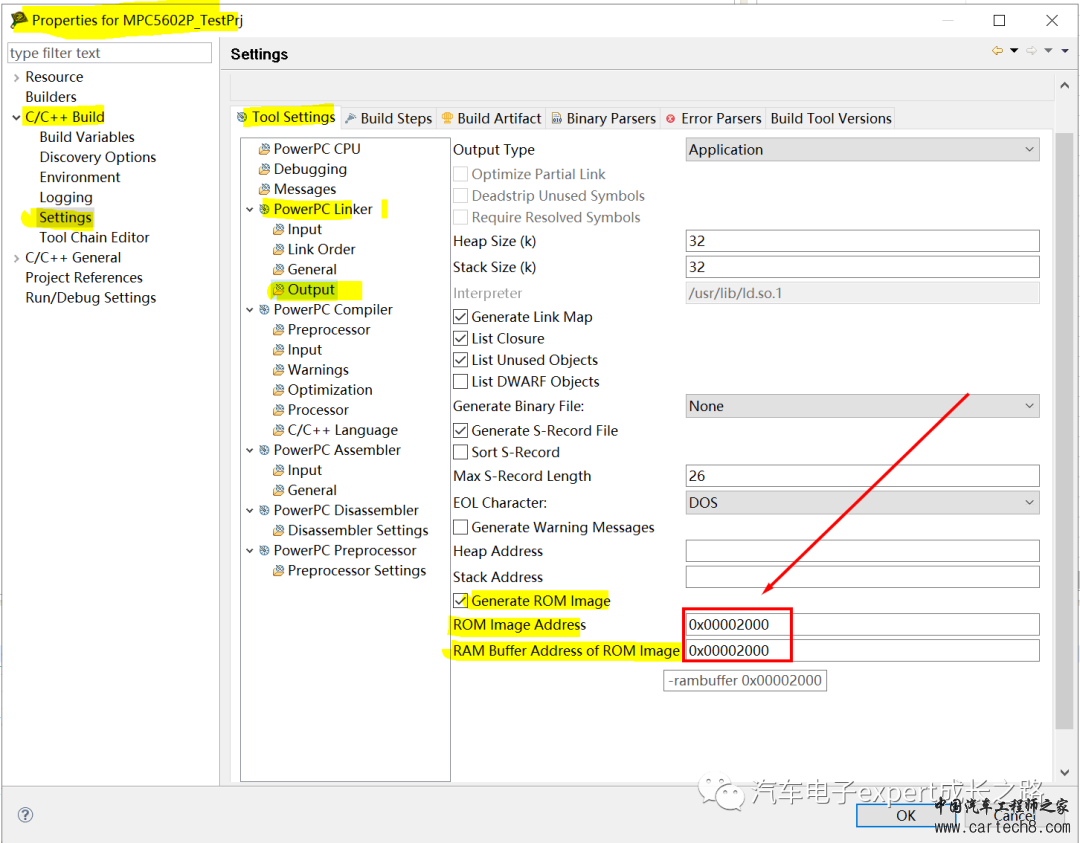

3.3 CodeWarrior 10.x/11.x IDE应用工程的ROM Image配置
在Qorivva MPC560x系列MCU的CodeWarrior 10.x/11.x IDE应用工程的Flash编译目标(build target)的工程属性中的C/C++ Build -> Settings -> Tool Settings -> PowerPC Linker -> Output配置中,勾选“Generate ROM Image”即可生成该应用工程的ROM Image,进而设置其ROM Image Address和RAM Buffer Address of ROM Image:

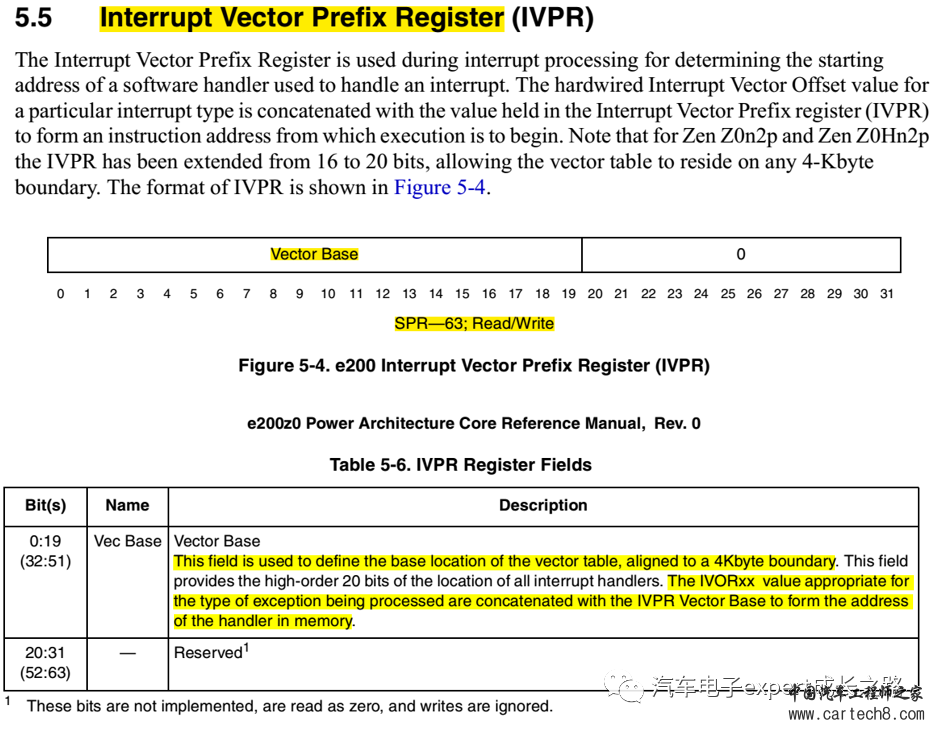

④ ROM Image不能占用boot sector structure(Qorivva MPC560x系列MCU有5个boot sector)和中断向量表区域(4KB地址对齐);
Tips:Qorivva MPC560x系列MCU使用的PowerPC e200z0内核的中断向量前缀寄存器(IVPR)是其特殊寄存器SPR 63,用于存放内核系统异常向量表的基地址。该寄存器宽度也为32-bit,但仅最高20-bit有效,低12-bit为0,所以PowerPC e200z0内核的系统异常向量表必须按2^12=4KB地址对齐:

由于Code Flash的0x0000_0000地址为boot sector 0所在地址,不推荐放置用户代码和数据,通常用于存放boot sector structure(8字节),以保证Qorivva MPC56/57xx系列MCU能够正常启动;而PowerPC e200z0内核要求其中断向量表按照4KB地址对齐,若在boot sector structure后面紧挨着存放内核中断向量表的话,ROM image允许设置的最小地址为0x2000(8KB),这也是CodeWarrior 10.x/11.x IDE新建Qorivva MPC560x系列MCU应用工程的默认配置:

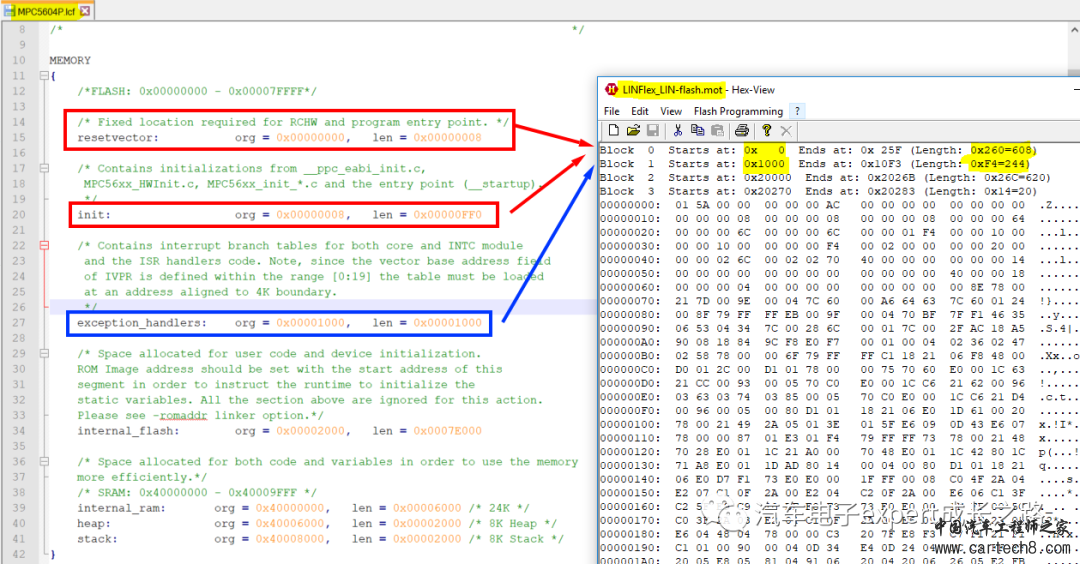

如果使用Qorivva MPC560x系列MCU的CodeWarrior IDE应用工程创建时默认添加的链接文件,编译应用工程,最终生成的编译结果中init段分配的0xFF0字节Code Flash只用了244字节,剩余地址空间的都被浪费掉了:
为此,可以对应用工程的链接文件的存储器地址分配MEMORY{}做如下修改:① 将初始化段init的长度修改为实际编译结果大小,即0x250(其中存放应用工程的启动代码,不会随着应用代码的增加而改变,除非用户自己修改,或者改变工程的编译优化等级);SECTIONS{     GROUP : {    /* Section used for initialization code: __ppc_eabi_init.c,     MPC56xx_HWInit.c, MPC56xx_init_*.c and the entry point (__startup).     */      .init LOAD(ADDR(init)) : {}      .init_vle (VLECODE) LOAD(_e_init) : {        *(.init)        *(.init_vle)      }    } > init}② 将中断向量表储存段exception_handlers地址移到MCU(MPC5604P, 512KB) Code Flash的最后4KB(必须满足4KB地址对齐的要求);
③ 将应用代码和数据储存段internal_flash地址提前到紧挨着初始化段init结束地址,即0x260,并其长度+0xDA0:
