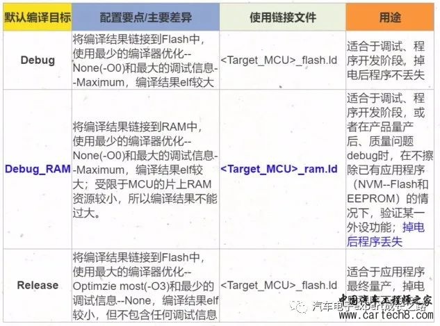

1. 应用工程的编译目标为debug_RAM,将代码编译链接到SARM而非Flash
在嵌入式MCU的软件开发集成环境(IDE)中创建应用工程时,通常都会创建至少两个编译目标(build target)和调试目标(debug target),使用不同的连接文件,将编译结果分别编译链接到SRAM和Flash中。
比如,在NXP的S32DS IDE中,创建S32K1xx系列MCU的应用工程时,就会自动创建Debug、Debug_RAM和Release三个编译目标,其差异和用途如下:
Tips:a. 由于S32DS是基于GNU的工具链,编译器(gcc)优化这一块目前还不是很完善,建议量产时还是使用Debug的编译目标,以保证编译结果能够正常运行;
b. 编译目标中工具链的调试信息等级(debug level)配置,只影响elf文件中包含调试信息的多少,不会影响最终生成的编程文件(S19/HEX/BIN)大小,因为编程文件中不包含任何调试信息;
c.一个S32DS工程可以有多个编译目标,用户可以通过工程属性创建、配置不同的编译目标实现应用工程的个性化编译;
Tips:关于S32DS IDE应用工程的编译目标配置和使用,请参考如下公众号文章(点击文章标题即可直接跳转阅读):
《S32DS使用Tips--如何通过创建新的编译目标(Build Target)在同一个S32DS工程中同时编译静态库和应用程序》;
因此,若选择使用Debug_RAM作为在线调试时的编译目标,并通过Debug_RAM调试目标下载,则编译结果未被下载到Flash中,因此,拔掉调试器,无法正常工作。
解决办法:切换应用工程的编译目标和调试目标为debug/release,将应用程序编译链接并下载到掉电不丢失的Flash中。

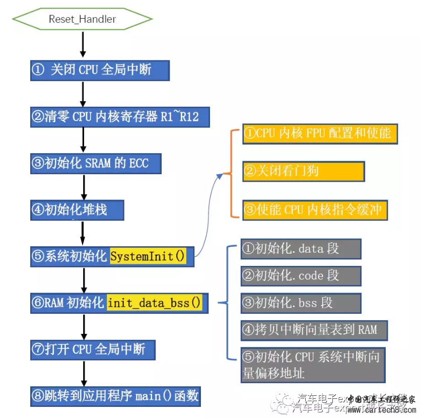

2. 启动代码(startup code)未对使用的SRAM进行ECC初始化
为了保证嵌入式MCU应用程序的正常运行,提高系统的抗干扰能力,越来越多的MCU在其存储器中加入了单比特自动纠错,多比特检错的ECC功能。
对于此类MCU,由于调试器的下载脚本(在线调试时会被自动调用和执行)会对其SRAM进行初始化,若应用工程的启动代码(startup code)未对其SRAM进行就去访问(读)SRAM,则会导致ECC错误,从而进入内核异常:

Tips:通常若MCU的SRAM带有ECC功能,在新建应用工程的启动代码中都会添加相应的ECC初始化代码,比如S32K1xx系列MCU的startup启动流程如下,在startup的第③步即对SRAM进行了初始化:

4. RAM初始化时未关闭看门狗,导致看门狗超时复位
为了保证MCU应用程序能够被正常下载并进行在线调试,在MCU的调试器下载脚本或者Flash算法文件中,会将目标MCU的片上看门狗(watchdog)关闭,以避免编程过程中,擦除和编程Flash所用时间过长导致看门狗超时异常复位。
离线工作时,这些下载脚本和Flash算法将不会被执行,若应用工程的启动代码(startup code)在进行RAM初始化(.data段和.bss段初始化)之前未关闭片上看门狗,而且应用工程中使用的全局变量又比较多的情况下,就极容易出现看门狗超时复位,从而无法正常执行应用程序。

解决办法:Double check应用工程的启动代码(startup codes),确保在进行RAM初始化之前,MCU的片上看门狗已经被关闭(disabled)。
