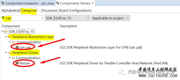

在上一篇原创技术分享文章《S32K1xx系列MCU应用指南之FlexCAN模块功能与应用详解》(点击文章标题即可直接跳转阅读)中,已经对S32K1xx系列MCU的CAN控制器外设模块--FlexCAN的功能和应用进行了详细介绍,为了帮助大家更好地使用这个外设模块,在S32K1xx SDK中提供了can_pal和flexcan两个组件,用于配置S32K1xx系列MCU的FlexCAN模块,并提供相应的驱动API函数:
本文旨在介绍S32K1xx SDK提供的这两个FlexCAN驱动组件的Processor Expert配置和API函数的调用方法,并提供FlexCAN功能配置和使用参考代码以及S32DS for ARM v2.2 IDE的样例工程,为大家提供一个学习参考,从而更快更好地掌握和使用S32K1xx系列MCU的FlexCAN模块功能。

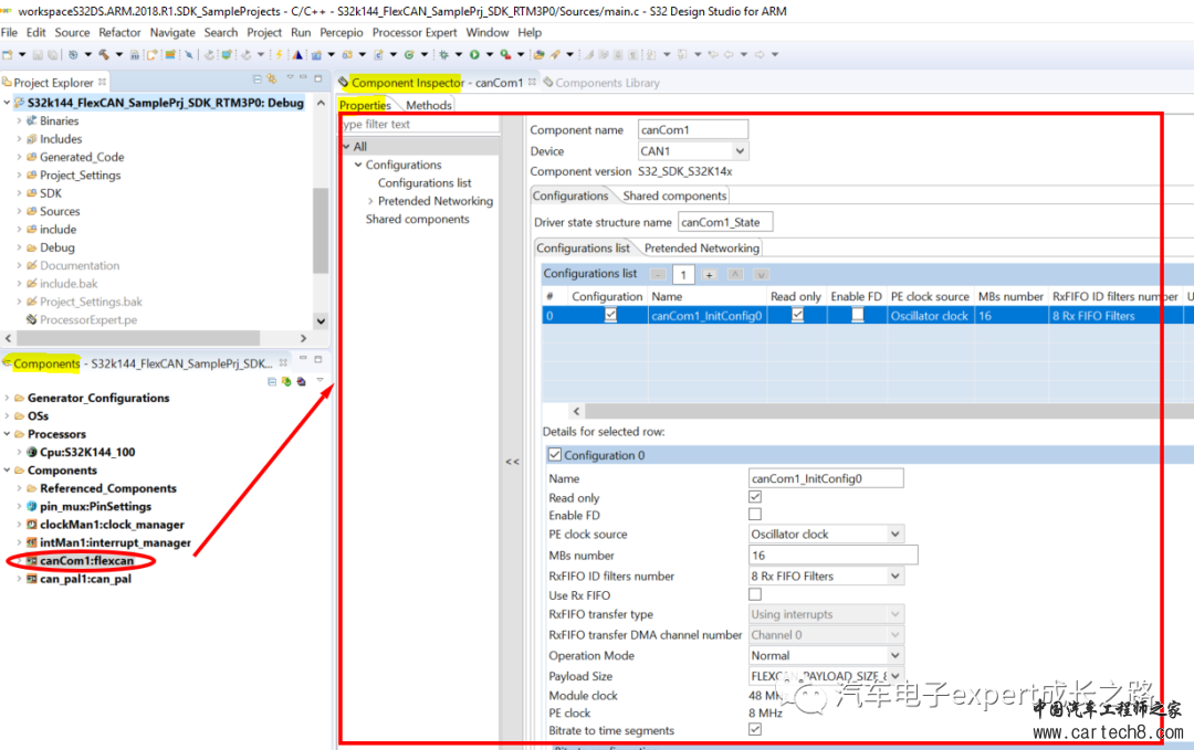

flexcan组件是S32K1xx SDK提供的FlexCAN模块的外设驱动层(PD)配置组件,从组件库(Components Library)中将其添加到S32K1xx系列MCU应用工程后,在组件浏览器(Component )中双击该组件,即可在组件查看器(Component Inspector)中打开其配置界面如下:

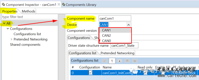

Device:选择当前组件要配置的FlexCAN模块设备,具体可配置的FlexCAN模块由当前应用工程的目标MCU part number和是否已经被其他flexcan组件或者can_pal组件配置有关:
Device
对应的FlexCAN模块
CAN0
FlexCAN0
CAN1
FlexCAN1
CAN2
FlexCAN2
Tips:Device的必须与用户硬件设计一致;

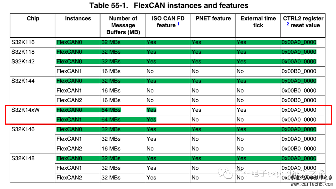

Tips:S32k1xx系列MCU不同part的FlexCAN模块数量和支持的具体功能特性如下表:

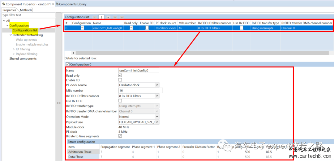

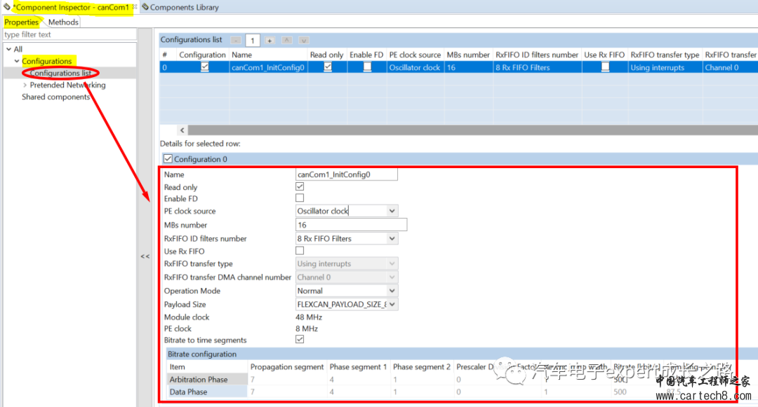

在组件查看器(Component Inspector)中 flexcan组件的属性(Properties)中选择Configurations,即可查看其功能配置,包括:
Configurations list: 配置列表,其中提供了FlexCAN模块功能的详细配置:
Tips:虽然在Configurations list中可以添加多个用户配置,但是通过拖拽方式添加flexcan组件初始化API时,其只会自动调用canCom1_InitConfig0配置,而且每一个FlexCAN模块(通过全局配置的Device配置)只能调用一个配置,因此,为了方便管理,推荐为每个FlexCAN模块添加一个flexcan组件来完成其配置,而不是在一个flexcan组件中添加多个Configuration list来配置多个FlexCAN模块。

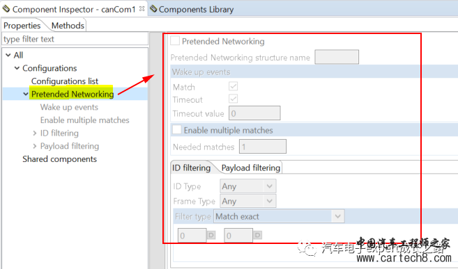

Pretended Networking: 虚拟网络功能,仅FlexCAN0模块支持该功能,其余模块该选项为不可配置状态。 其中提供FlexCAN 模块的虚拟网络功能相关的唤醒事件(Wake up events)、多组匹配使能(Enable multiple matches)以及ID滤波(ID filtering)和报文内容滤波(Payload filtering)等配置。
Tips:由于S32K1xx系列MCU FlexCAN模块的虚拟网络功能仅支持STOP1/2两种低功耗模式(功耗在5~10mA),在VLPS最低功耗模式(功耗为几十uA)下无法工作,所以并不实用,因此本文也不做介绍。
Tips:若要使用CAN网络的虚拟网络唤醒功能,请选择使用带有该功能的CAN收发器或者SBC芯片(比如UJA1169x)。

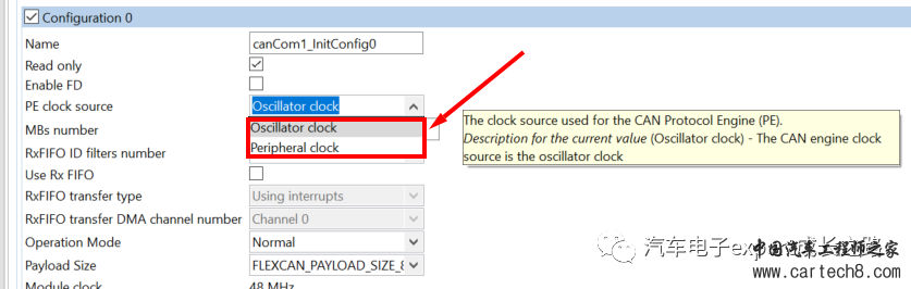

PE clock source:FlexCAN模块的外设功能时钟源配置,可以通过下拉菜单选择使用以下时钟作为其工作时的波特率参考时钟:
Oscillator clock:外部晶振时钟;Periperial clock: 外设时钟;
Tips:该选项的配置决定了当前配置下FlexCAN模块能够支持的最大波特率,具体请参考附录参考文档1。

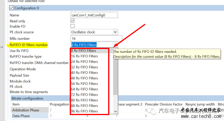

RxFIFO ID filter number: FlexCAN 模块的接收FIFO CAN报文ID滤波器数量配置,此选项仅在勾选“Use RxFIFO”使能RxFIFO后起作用,最大可以支持128个Rx FIFO滤波器,占用剩余的MB储存空间,配置的Rx FIFO filter数量越多,剩余可用的MB就越少:
每个Rx FIFI filter占用32-bit,当配置为8 Rx FIFO Filter(最小)时,其占用MB6~MB7(剩余的MB8~MB15/31可以独立配置使用);当配置为128 Rx FIFO Filter(最大)时,其占用MB6~MB31(整个FlexCAN模块只有一个MB(0));

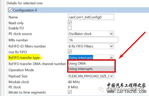

RxFIFO transfer type:RxFIFO接收方式选择,此选项仅在勾选“Use RxFIFO”使能RxFIFO后可配置,可通过下拉菜单选择使用DMA(using DMA)或者中断(using interrupts)方式接收:

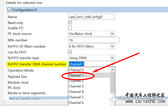

RxFIFO transfer DMA channel numer: 当配置使用DMA接收RxFIFO时,需要通过此选项配置所使用的DMA通道。可以通过下拉菜单选择可以的EDMA channel 0~ channel 3(S32K11xx系列MCU)/channel15(S32K14x系列MCU):
Tips:此时,用户需要手动在edma组件中添加并正确配置相应EDMA通道--所用EDMA通道的Request源必须与当前flexcan组件配置的Device相同:

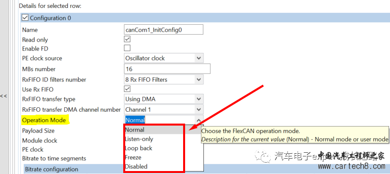

Normal:正常模式,FlexCAN模块正常工作,可以对外收发CAN报文;Listin-only:侦听模式,FlexCAN模块能够接收CAN总线报文,但是不能向CAN总线发送任何CAN报文;Loop back:回环模式,FlexCAN模块的TXD内部连接到RXD,RXD引脚用于外部信号连接断开,所有发送的CAN报文将被自己接收,此模式通常用作测试;Freeze:冻结模式,FlexCAN模块停止所有发送和接收操作,此模式主要用于FlexCAN模块初始化配置;Disable:关闭模式,FlexCAN模块关闭。
Tips:正常工作时,FlexCAN模块必须处于Normal模式。关于这些模式的具体定义,请参考附录参考文档1的1.5 FlexCAN模块的运行(Operation)模式章节内容。

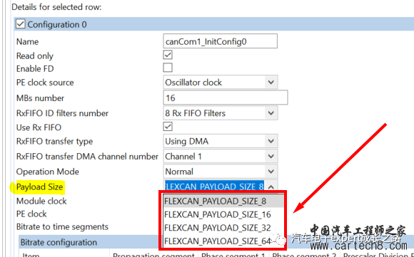

Payload Size: 支持的最大数据域长度(DLC)配置,可以通过下拉菜单选择8字节(CAN_PAYLOAD_SIZE_8)、16字节(CAN_PAYLOAD_SIZE_16)、32字节(CAN_PAYLOAD_SIZE_32)和64字节(CAN_PAYLOAD_SIZE_64):
Tips:不勾选“Enable FD”选项时,此选项只能配置为8字节(CAN_PAYLOAD_SIZE_8),因为CAN 2.0 A/B报文的数据域长度(DLC)最大为8字节。

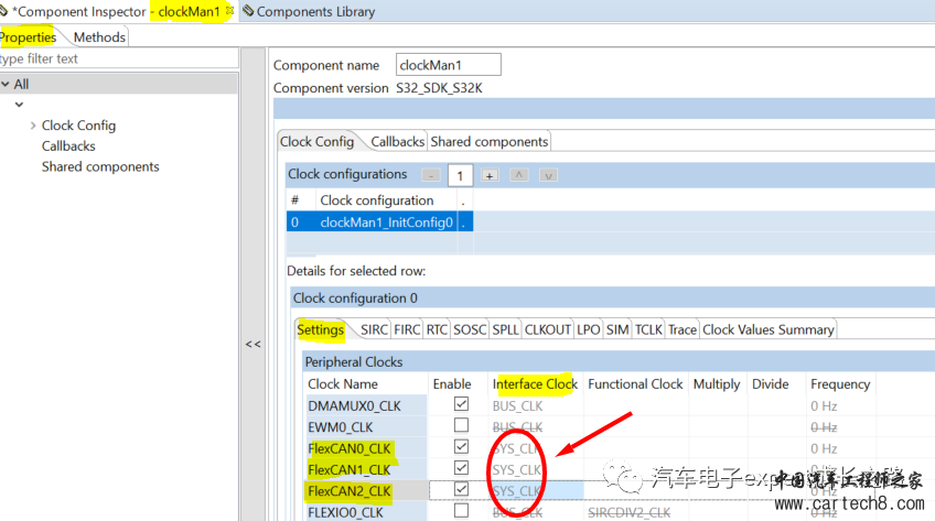

Module clock:模块时钟,即FlexCAN模块寄存器访问时的总线接口(BIU)时钟,由clock_manager组件配置的系统总线时钟(SYS_CLK)频率决定。

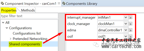

在组件查看器(Component Inspector)中 flexcan组件的属性(Properties)中选择Shared components,即可查看其依赖的其他SDK组件,包括:
interrupt_manager:中断控制管理器,提供flexcan组件驱动API函数中调用的FlexCAN模块中断使能和优先级配置API函数;
clock_manager: 时钟配置管理器,提供FlexCAN模块的总线接口(BIU)时钟和波特率参考时钟(PE)以及门控时钟配置等;
edma: eDMA,提供FlexCAN模块RxFIFO的DMA接收功能配置API函数;
osif: 提供flexcan组件驱动API函数中调用的延迟和信号量同步操作等的操作系统接口API函数;
Tips:其中interrupt_manager组件和clock_manager组件是新建S32K1xx SDK应用工程时,默认添加的。edma组件和osif组件是在添加flexcan组件时Processor Expert根据依赖关系自动添加的(若已经存在,则不会重复添加)。
