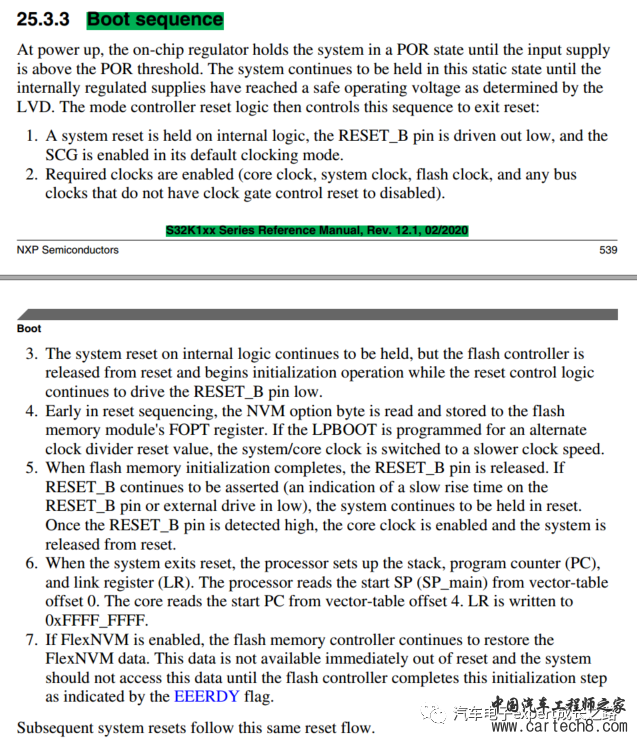

S32K1xx序列MCU上电后,内部的电源管理器(regulator)将系统置于POR复位状态,直到VDD电压上升到超过POR复位门限电平,然后低电压检测模块会接管系统复位,直到VDD电压上升超过其LVR复位门限电平。在完成POR和LVR复位后,MCU系统的电源系统已经能够为内部时钟(FIRC、SIRC和LPO等)和存储器(NVM)模块以及CPU内核提供稳定的工作电压了,接下来,硬件将使能MCU boot所需的时钟(比如core clock, system clock, flash clock和 busclocks等)并根据用户的配置(FOPT @ 0x40D)内核和系统时钟分频器, 然后,启动Flash控制器初始化,等待其完成初始化后,才会释放RESET_B的外部复位引脚,系统退出复位,CPU从默认中断向量(0x0000地址开始的P-Flash存储器)中加载内核主堆栈(MSP @0x0000)和PC的初始化值(Reset_Handler @ 0x0004),并将LR寄存器设置为0xFFFF_FFFF,从而MCU就可以开始运行用户可控的Startup软件代码了,与此同时,若用户使能了EEE数据自动拷贝功能(在调用FlexNVM partition命令时,设置FCCOB3 = 1),备份在FlexNVM中的EEE数据将被自动拷贝到FlexRAM中:

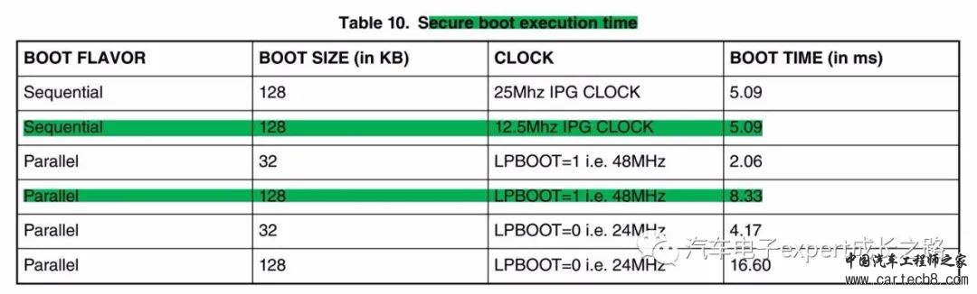

2.2 使用串行(Sequential) Secure boot而不是并行(Parallel) Secure boot
根据1.1小节的介绍,若在应用中使用了S32K1xx系列MCU的硬件加密模块CSEc的安全启动(Secure boot)功能,建议使用串行(Sequential) Secure boot而不是并行(Parallel) Secure boot, 因为后者工作时CSEc和CPU内核都会访问P-Flash,从而导致CPU内核从P-Flash取指令的速度变慢,从而拉长Startup运行时间,而且Secure boot运行完之前不允许修改系统时钟配置(尤其是Flash的工作时钟FLASH_CLK):

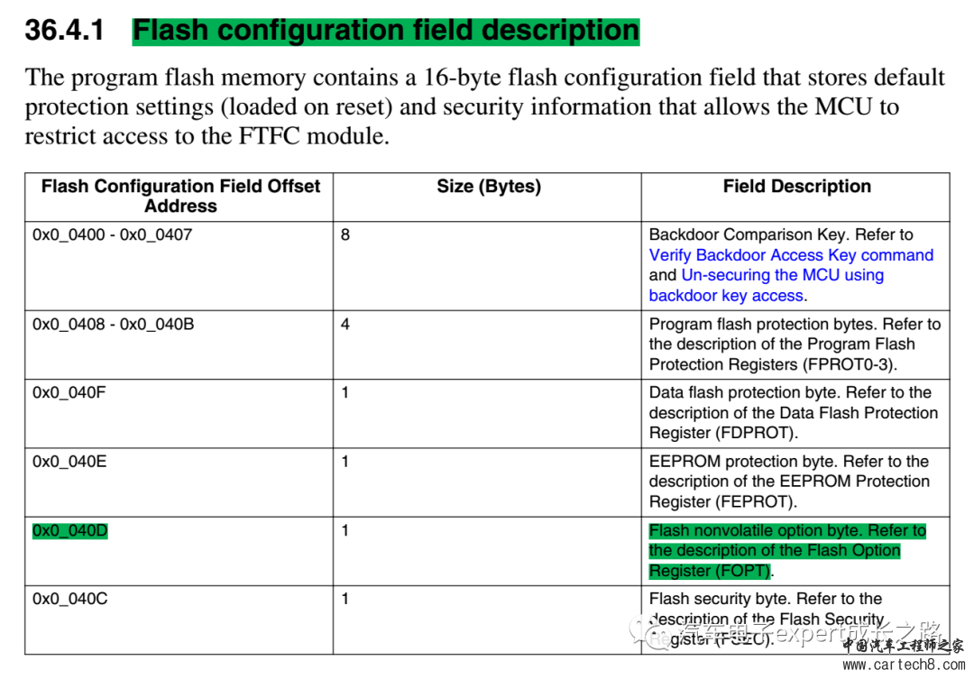

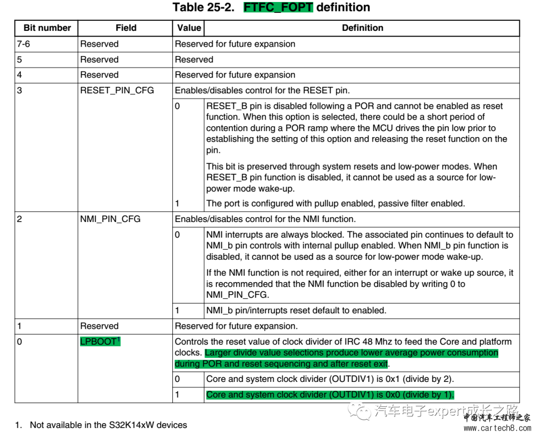

根据1.1小节的介绍,要获得最短的S32K1xx系列MCU复位序列(reset sequence)和启动时间(boot time),用户需要检查确认为其地址0x40D的Flash选项配置字节的最低位(FTFC->LPBOOT)是否为1(默认Flash擦除状态),以确保复位和启动过程中使用硬件运行的最快频率--48MHz(FIRC时钟,S32K1xx系列MCU复位后默认的系统参考时钟):
Tips: 配置Flash选项配置字节的最低位(FTFC->LPBOOT)为0,则将复位过程中内核和系统时钟分频系数为2(将48MHz FIRC二分频),使用24MHz的core clock和system clock,可以降低复位和启动过程的平均功耗。
Tips: S32K1xx系列MCU的P-Flash地址0x400~0x40F的16个字节为Flash配置区域(Flash configuration filed),其中包括8字节的Flash加密解密验证后门秘钥(unsecure verify key),P-Flash和D-Flash以及EEE存储器的保护(protection)配置字节、Flash选项配置(FOPT)字节以及Flash加密(FSEC)配置字节等:

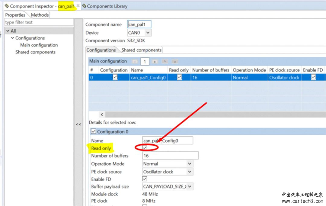

减少.data段数据,包括用户定义使用的带初始化值的全局变量和Processor Expert生成的SDK外设驱动初始化配置结构体(double check所有的SDK外设驱动和中间件组件配置的Read only选项勾选,如下为CAN_PAL组件的SDK配置,默认都是勾线的,除非用户需要在驱动和中间件运行时改变其配置(重新初始化)。
Tips:  若不可避免的需要这样使用,也可以选择多生成一个配置(configuration),运行时调用不同的初始化配置即可):

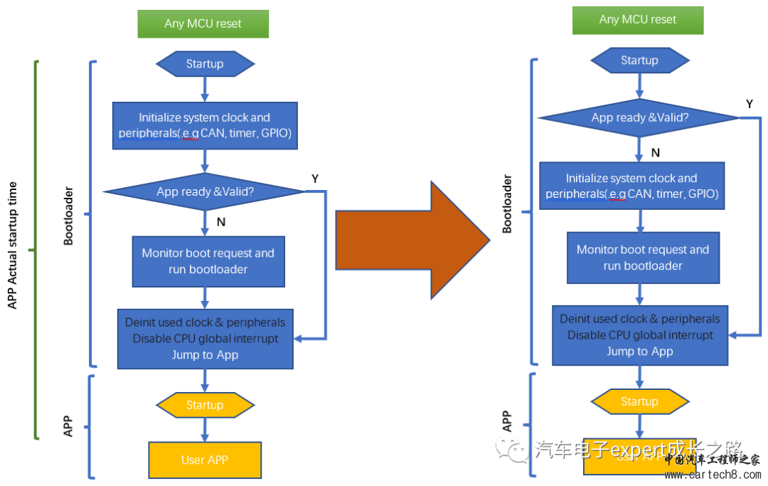

对于带有bootloader功能的ECU应用程序,由于每次MCU复位(无论是POR复位还是看门狗溢出复位或者RESET外部引脚复位、时钟丢失复位,内核lockup复位以及低功耗外设确认终止复位等)后,CPU内核都将首先运行bootloader代码,所以其实现用户ECU功能的应用程序的真实starup启动时间(APP actual startup time)是包含bootloader执行时间的(如下图所示)。
因此,在bootloader实现时,将跳转到用户应用程序(APP)尽量提前,比如放到系统时钟和外设的初始化,甚至是bootloader的reset_handler最开始进行ECC初始化之前就判断APP是否ready和valid(如下图所示),从而进行快速跳转,这样的bootloader设计不但可以避免bootloader中初始化时钟和外设对APP的影响还可以大大提高此类应用的startup启动时间。

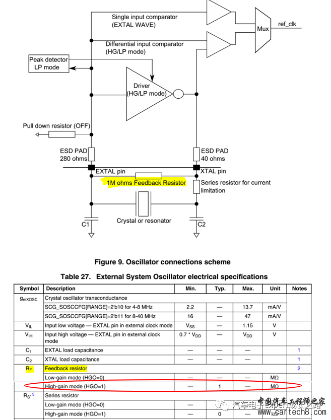

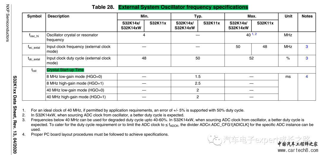

另外,若使用了外部无源石英晶振(Crystal)作为S32K1xx系列MCU的参考时钟,则选择不同的晶振频率和XOSC模块的增益配置都会影响其启动时间,晶振频率越高,所以的启动越快,配置High-gain模式,时钟的稳定工作时的信号幅值越大,抗干扰能力越强,但是所需的启动时间也越长:
Tips: 对S32K14x系列MCU,其内部集成了SPLL倍频模块,其要求≥8MHz的时钟(High Range Mode)输入作为为参考时钟:

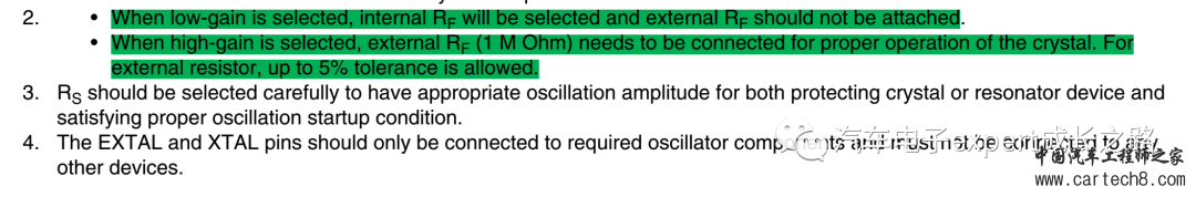

Tips: 若配置使能外部晶振且配置使用high-gain模式时,硬件设计必须外接1MΩ的反馈电阻(RF),而使能low-gain模式时,则不需RF:

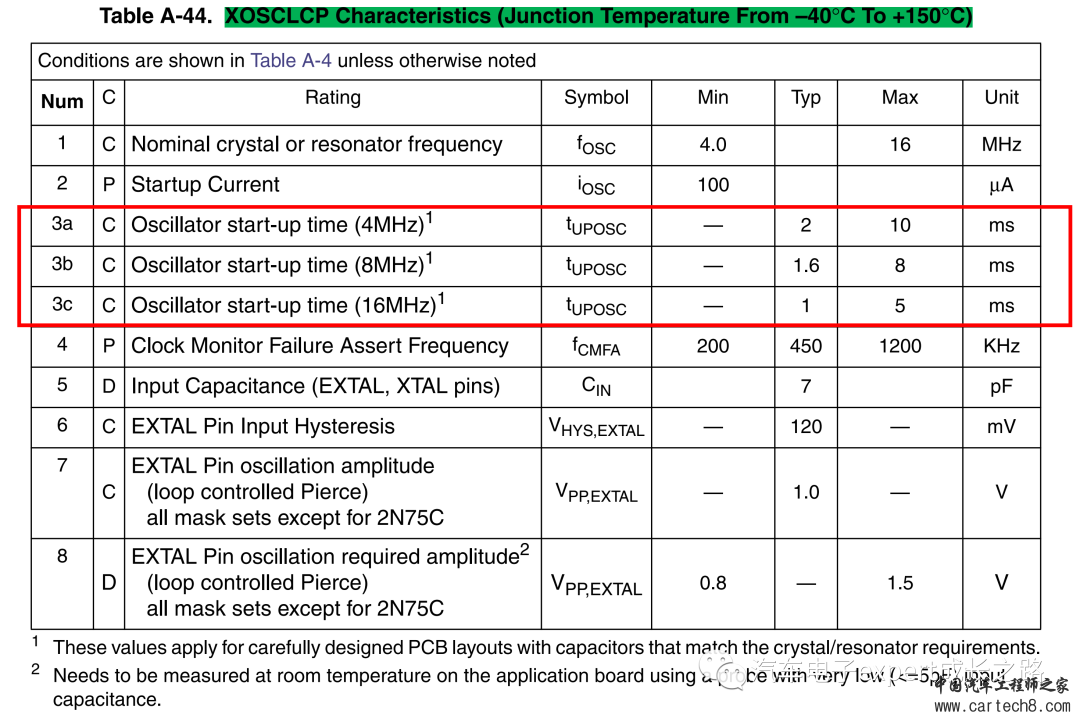

Tips: Freescale S12G系列汽车MCU的外部晶振时钟起振时间如下,作为参考,也是频率越高,启动越快(start-up时间越短):
