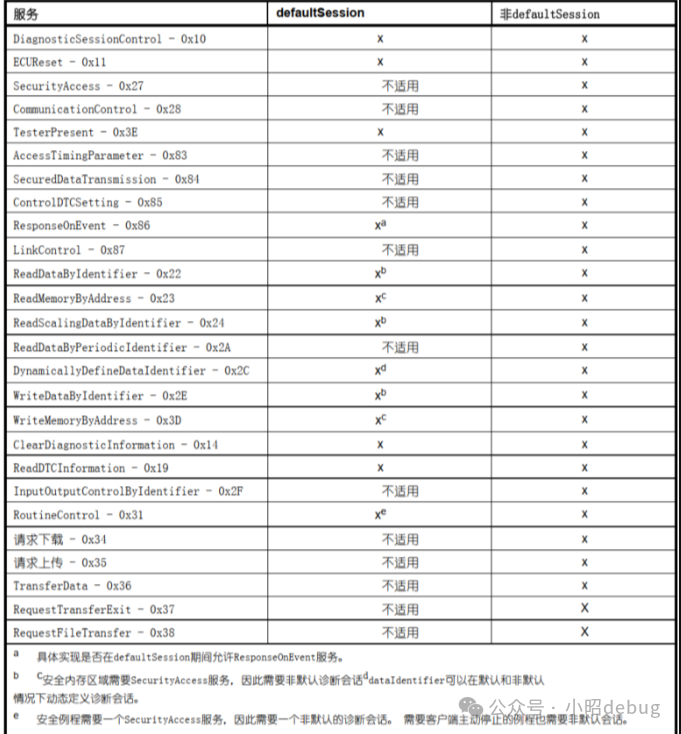

    UDS的核心服务:
    ISO 14229和UDS:汽车诊断的黄金标准w1.jpg
    Diagnostic Session Control (0x10):
    描述:用于控制诊断会话的建立、终止和切换。功能:允许诊断工具选择和管理与ECU之间的诊断会话,以获取特定级别的访问权限。
    Read Data By Identifier (0x22):
    描述:允许诊断工具读取ECU中的特定数据,每个数据项有唯一的标识符。功能:提供对特定数据(如传感器读数、系统状态等)的访问,用于诊断和监控。
    Routine Control (0x31):
    描述:用于控制ECU中的例行程序,例如执行自检或测试。功能:允许诊断工具启动、停止或请求ECU中的例行程序,支持系统功能的测试。
    Request Download (0x34):
    描述:允许诊断工具向ECU请求下载数据。功能:用于向ECU传输数据,例如固件更新或配置文件。Request Upload (0x35):
    描述:允许诊断工具向ECU请求上传数据。功能:用于从ECU获取数据,例如记录文件或存储的配置信息。
