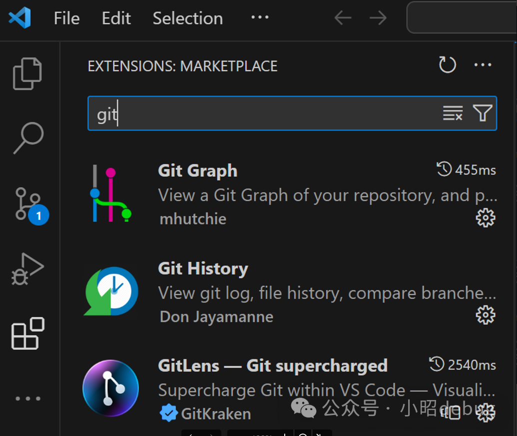

以上是工作中常用git命令,命令那么多难免会有些记不住,这里分享vscode一些插件,替代手敲操作,有兴趣可以了解下
