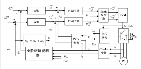

一、矢量控制FOC
图1-1 异步电机转子磁场定向矢量控制框图

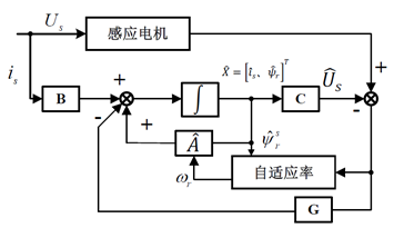

二、全阶磁链观测器
图2-1全阶磁链观测器系统结构框图
全阶磁链观测器的主要思想是将感应电机模型作为参考,把状态估计的方程作为可调节部分。这两部分具有相同物理意义的输出量,利用两个部分的输出量误差再经过反馈校正通道对状态观测值进行修正,使观测值快速地跟踪上实际值。模型参考自适应系统的(Model Reference Adaptive System,MRAS)思想有效地提高了全阶磁链观测器的动态性能和抗扰动性能。
参考异步电机状态方程,全阶磁链观测器模型可以表示为:

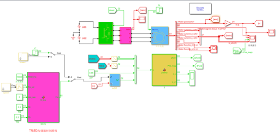

三、仿真建模与波形分析
图3-1 基于全阶模型磁链观测器的FOC控制仿真系统

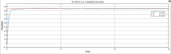

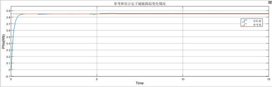

(a)150r/min
(b)1500r/min
图3-2 不同转速下的估计磁链变换情况
图3-3 基于全阶模型磁链观测器的异步电机FOC控制系统仿真波形(1500r/min)从图(3-1)和(3-2)可知,全阶磁链观测器在低速和高速区域,实际值都能很好地跟踪上参考值。
