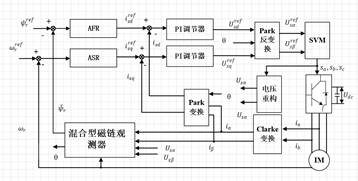

图1-1 异步电机转子磁场定向矢量控制框图

图2-1 混合模型磁链观测器控制框图
分别采用电压模型和电流模型的感应电机矢量控制在低速和高速时估计的转子磁链精度不高。在此基础上研究电压电流混合模型转子磁链观测器,使其在低速时采用电流模型,在高速时采用电压模型,两者能平滑过渡。根据磁链观测器结构,采用开环转速估计器,并做相应的抗噪声处理,使它结构简单,能满足动态和稳态的要求。

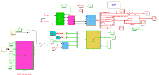

图3-1 基于混合模型磁链观测器的FOC控制仿真系统

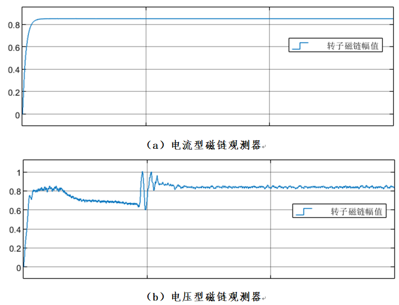

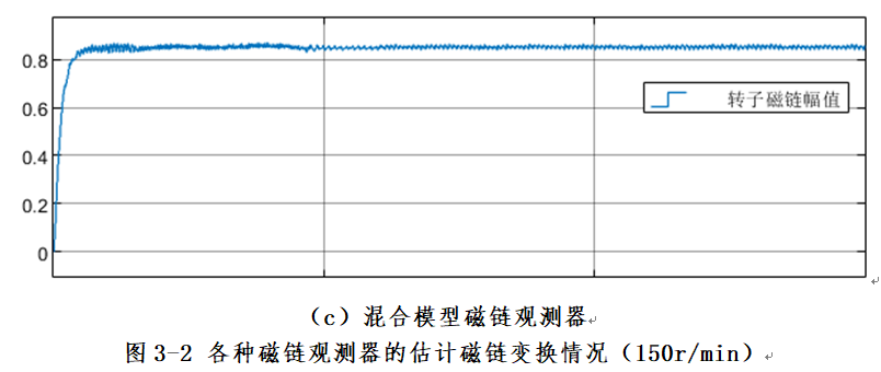

从图(3-2)可知,电流型磁链观测器在低速区域的观测性能最好;电压模型磁链观测器在低速区域的观测性能最差;相反,在高速区域,电压模型的观测性能最好,电流模型的观测性能最差;混合模型磁链观测器的观测性能居中。

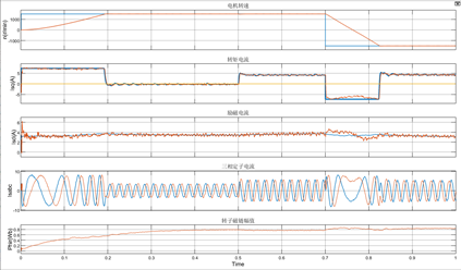

图3-3 基于混合模型磁链观测器的异步电机FOC控制系统仿真波形(1500r/min)
