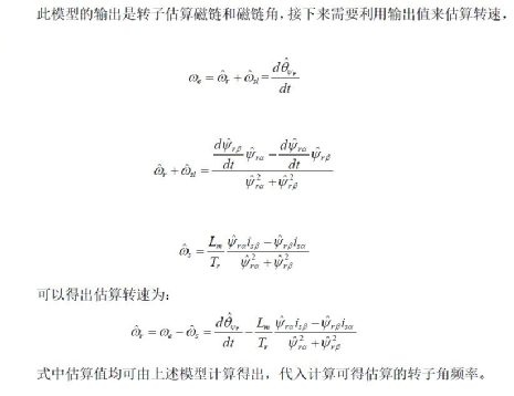

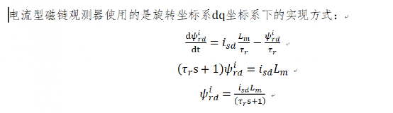

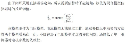

分别采用电压模型和电流模型的异步电机直接磁场定向控制在低速和高速时估计的转子磁链精度不高.在这基础上研究电压电流混合模型的闭环转子磁链观测器,使其在低速时采用电流模型,在高速时采用电压模型,两者能平滑过渡.根据磁链观测器结构,采用开环转速估计器,并做相应的抗噪声处理,使它结构简单,能满足动态和稳态要求.

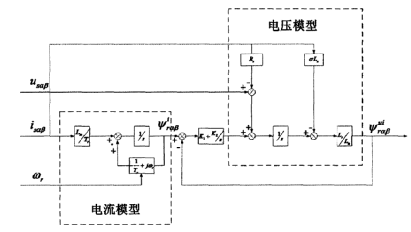

图1 混合模型磁链观测器控制框图

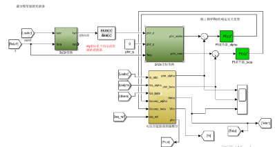

图2速度估计模块(混合模型磁链观测器法)

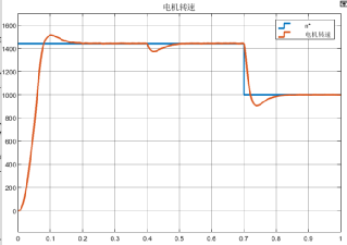

图3速度估计跟踪波形变化情况
从图3可以发现,速度估计的波形在突加载和速度变化的时候都能很好的跟踪上给定值,证明该估计方法的可行性和有效性。
