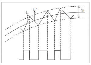

滞环电流控制基本思想就是给定三相电流信号,并且与由电流传感器实测的三相电流相比较,以其差值通过滞环比较器来控制功率开关使实际电流值跟踪上参考电流值。
图1滞环电流跟踪控制
图1为滞环电流跟踪控制的原理图,H为滞环比较器的环宽。在工作时ic_ref 与ic做差,得到的误差电流 ic 且始终处于以 0 为中心,H和 -H 为上下限的滞环内。H的设置是为了避免逆变器开关状态变换的速度过快,在ic_ref的基础上设计了上下两个宽度为h的误差滞环。
具体工作过程为:当ic_ref- ic > H时,滞环比较器输出高电平,驱动上桥臂的开关器件S1导通,使ic增大,当ic增加到与ic_ref相等时,滞环比较器仍然输出高电平,S1保持导通,ic继续增大;当ic - ic_ref > H时,滞环比较器翻转,输出低电平信号关断S1,并经过死区时间后驱动下桥臂的开关S4.但此时S4未必导通,因为ic(负载电流)并未反向,而是通过续流二极管D4维持原方向流通,其数值逐渐减小。
通过滞环控制,逆变器的实际输出电流与给定值的偏差保持在-h~h之间,在给定电流上下做锯齿状变化。当给定电流为正弦波时,输出电流也十分接近正弦波。

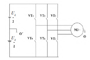

在传统的PWM变压变频调速系统中,通常使用六拍阶梯波逆变器为交流电机提供电源。此时的电压空间矢量运动轨迹如图2所示,三相逆变器—异步电机调速系统主电路原理图如图3所示。
图2 旋转磁场与电压空间矢量的运动轨迹
图3 三相逆变器-交流电机主电路原理图
逆变器采用的是上、下管换流方式,功率管共有八种工作状态。对于这种六拍阶梯波的逆变器而言,输出的每个周期都会出现一次有效工作状态且状态切换间隔为π/3。为了便于讨论将正六边形电压矢量转换为放射形式,如图4所示。各电压空间矢量间的相位关系仍然不变,这样可把逆变器的工作周期划分为6个扇区。
图4 电压空间矢量的6个扇区
在一个周期内,逆变器开关状态序列为100, 110,111,000,000,111,110,100。在实际工程中,系统应尽量减少开关状态变化是引起的损耗,因此在每次切换开关状态时,只切换一个开关器件,以满足最小的开关损耗。

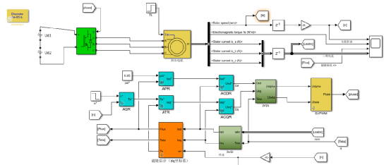

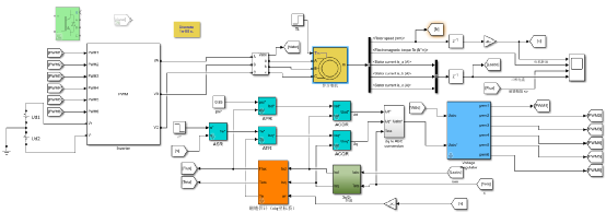

异步电机定子侧为三相绕组,转子侧为闭合的导电条,二者之间通过对气隙磁场的耦合作用进行工作。因此在对异步电机进行仿真时可以通过坐标变换的方式来进行解耦以使其具有和直流电机相似的调速特性。本文以Matlab/Simulink为仿真工具来对异步电机的电流滞环控制以及电压空间矢量控制方式进行对比分析。设定直流电压为540V,异步电机极对数为2,转动惯量为0.067kg·m,仿真时长1s。

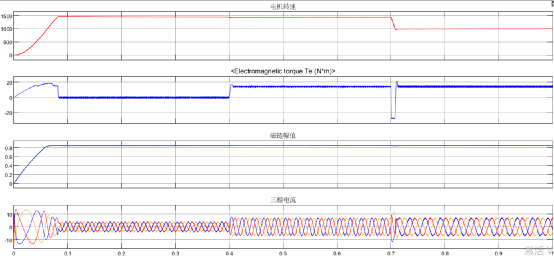

图5 基于SVPWM的异步电机矢量控制系统仿真

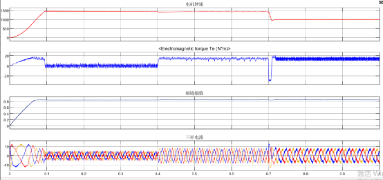

图6 基于SVPWM的异步电机矢量控制系统仿真波形变化情况
图7 基于CHBPWM的异步电机矢量控制系统仿真
图8 基于CHBPWM的异步电机矢量控制系统仿真波形变化情况
通过图6和图8的波形对比,基于SVPWM的异步电机矢量控制系统的转矩纹波要小很多且在加载和转速突变的情况下,定子电流更趋于正弦。
四、总结
综上是对异步电机的工作特点进行分析,说明电流滞环控制以及空间矢量控制技术(SVPWM)的控制原理。使用Matlab/Simulink软件以上述两种控制方式对异步电机的仿真结果进行分析研究,实验证明:在SVPWM控制方式下的异步电机的稳定性更高、响应速度更快。
