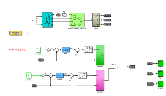

2.2 仿真搭建

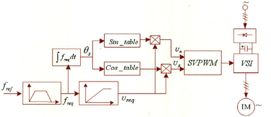

发波的方式有正弦脉宽调制SPWM和空间电压矢量脉宽调制SVPWM两种方式。
图1 VF控制系统框图(SPWM)
图2 VF控制系统框图(SVPWM)
图3 VF控制系统仿真模型系统

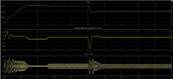

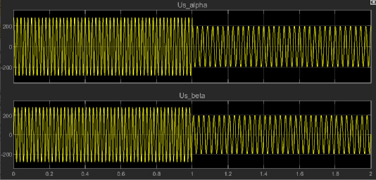

图4 VF控制系统仿真模型波形变化情况
三、总结
从上节的仿真结果可以看出,当电机转速下降时,对应的定子电压也随之下降,与VF的控制原理相对应,说明搭建的VF调速系统的正确性。
