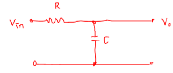

利用电容通高频阻低频,电感通低频阻高频的原理。对于需要截止的高频,利用电容吸收、电感阻碍的方法不使它通过。对于需要放行的低频,利用电容高阻,电感低阻的特点让它通过。最简单的的低通滤波器由电感和电容构成,如下图。
图1 RC无源低通滤波器
图2 RC无源滤波器的幅频特性曲线

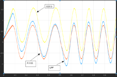

2.2仿真验证
图3 150r/min时变积分项引起的误差
从图3可以发现,变电机参数定子电阻引起被积项产生误差,纯积分项引起直流偏置和相位误差,用低通滤波器替换纯积分项后在一定程度上改善直流偏置和初始值问题。但使用LPF,观测值相比较于实际值,仍然存在幅值和相位的误差。
