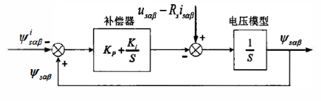

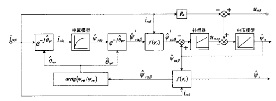

由图1 混合模型磁链观测器控制框图可知,混合模型由PI调节器连接电流模型和电压模型磁链观测器组成。
在两相静止坐标系下,定子磁链的两个分量调节器参 数相同,采用PI控制器进行电压模型补偿后,电压-电流 混合模型闭环磁链观测器的简化框图如图2所示。
图2 混合模型磁链观测器的简化框图
混合模型磁链观测器的输出合成的转子磁链是电压模型和电流模型按一定比例合成的,其中权重系数是观测器的特征函数。合理设计PI补偿控制来实现电流、电压模型之间的平滑切换时设计的重点。可以看到在电机零速时,电压模型的输入值是电流模型的计算值,从而解决的电压模型的积分初始值设定的问题。用PI控制器补偿电压解决了电压 模型在低速时受到定子电阻参数误差影响较大的问题和纯积分环节的零漂问题。

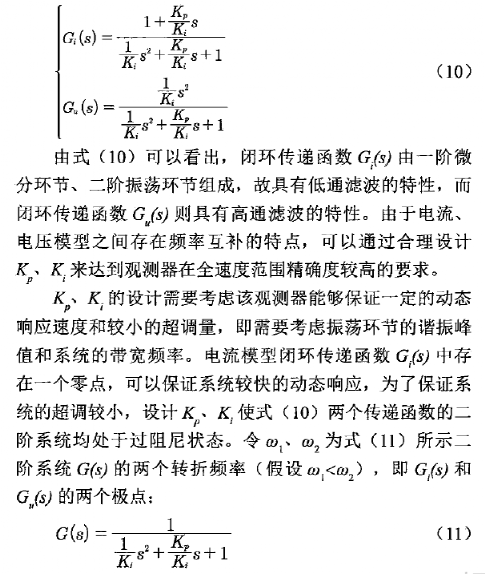

图3 不同转子磁链观测器的特征函数
将混合模型的特征函数代入到统一特性方程中,得到如下公式:

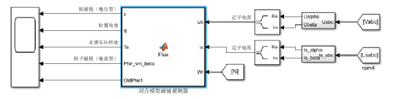

图4 混合模型磁链观测器系统仿真

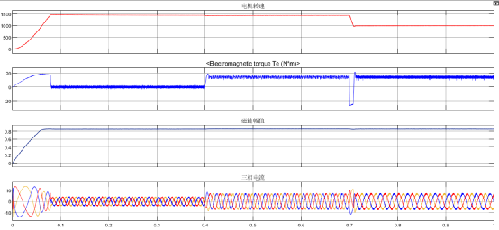

图5 异步电机矢量控制仿真波形变化情况

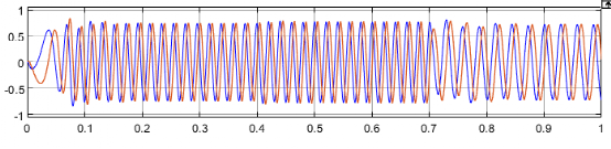

图6 混合模型磁链观测器磁链估计变化情况
从图6可以发现,在改变转速和突然加载的情况下,混合模型磁链观测器都能准确的估算出转子磁链。
