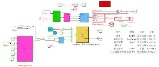

图1异步电机直接转矩控制系统仿真

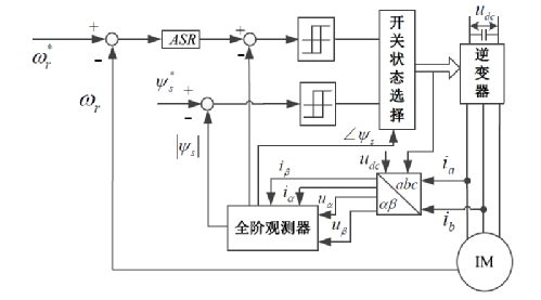

在基于占空比控制的异步电动机直接转矩控制中,不采用传统直接转矩控制的转矩滞环控制器,而是采用数学公式计算出在个采样周期内非零电压空间矢量和零电压空间矢量各自的作用时间。由于采样周期可以人为设定,在一个采样周期内,从非零电压空间矢量切换到零电压空间矢量,逆变器的开关只切换一次,因此这种方法可以使逆变器的开关频率保持恒定。

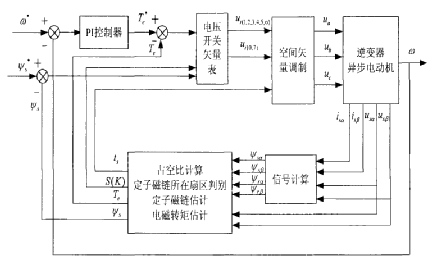

图2基于占空比控制的异步电机直接转矩控制系统框图

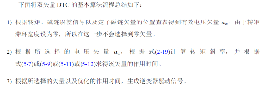

通过上述的实验结果可以发现,即使采样率高达 20 kHz,传统 DTC 的转矩纹波仍然较大。为改善这一缺点,本节引入基于双矢量 DTC。顾名思义,双矢量 DTC 即在一个控制周期内作用两个电压矢量。在这种算法中,所选择的有效电压矢量只作用一段时间,剩余的时间用零矢量来填充。图2为双矢量DTC的控制框图,下文将根据这一框图对双矢量 DTC 做简要说明。
2.1基本原理

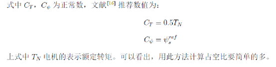

对比图1和图2可以看出双矢量 DTC与单矢量DTC相比仅仅多了一个占空比优化环节,因此计算复杂度相比DTC并没有增加太多。双矢量 DTC的关键在于如何获得占空比的优化值,常用的方法主要有以下三种:转矩脉动最小、无差拍转矩控制以及平均转矩控制。以上三种占空比优化方法使用了较多的电机参数,使得系统的参数鲁棒性变差。虽然三种占空比优化方法计算公式不尽相同,但均能取得较好的控制效果,说明取得效果的关键在于占空比的引入而不在于占空比的计算方法。因此,本节介绍一种简单占空比计算方式,如下所示:

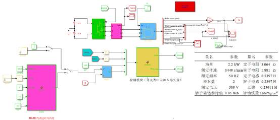

三、仿真建模

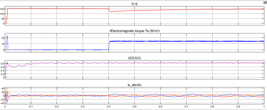

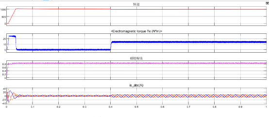

图3传统异步电机直接转矩控制系统仿真

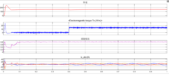

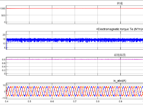

(a)150r/min
(b)1000r/min
图4 传统异步电机直接转矩控制系统仿真波形变化
(a)150r/min
(b)1000r/min
图5 基于占空比控制的异步电机直接转矩控制系统仿真波形变化四、总结分析
针对传统DTC存在的转矩纹波大的缺点,引入双矢量DTC。双矢量DTC的核心在于矢量占空比的优化计算方式。仿真分析发现:双矢量DTC在保持传统DTC动态性能的同时,能够显著改善传统DTC的稳态性能。
