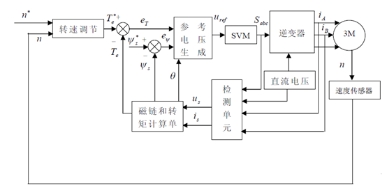

DTC 存在转矩纹波大,开关频率不固定等缺点。不少学者对这一问题进行了分析并提出了相应的解决办法。其中应用较为广泛的方法是将 SVM 引入 DTC。由于 SVM 能在调制范围内综合出任意幅值和相位的参考电压,因而相比只有有限个电压矢量的开关表具有更精细的调节能力。采用 SVM 后采样频率无需太高即可获得较为优异的控制性能而且原DTC开关频率变化的问题亦随之解决。对于这类方法来说,问题的关键在于如何获得参考电压。可能的方法有无差拍控制,滑模控制器,定子磁场定向等。虽然引入 SVM 后能提升 DTC 的稳态性能,但是大多数情况下系统变得更为复杂而且对参数依赖性更强。
图2 基于SVM改进的异步电机直接转矩控制系统框图
在改进后的控制系统中,将滞环比较器替换为控制性能更为卓越的PI 控制器,SVPWM 模块可以根据磁链和转矩偏差的大小和方向,实时精确的调制出任意的改变磁链和转矩所需的电压空间矢量,实现磁链的平滑调节,而不受开关表中空间电压矢量数量的限制。该方案能使逆变器开关频率恒定,从而可以大大降低转矩、磁链的脉动。
该系统采用的是一种先进的脉宽调制策略,将逆变器和异步电机看做一个整体来控制,控制系统具有直流电压利用率高、算法简单、谐波损耗及噪声低等特点,将先进的控制理应用到直接转矩控制系统中,大大提高了系统的性能。

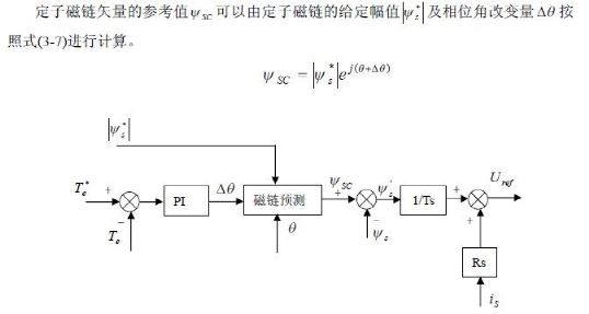

(1) 期望电压ref U 的生成
下一个周期所需期望电压矢量的生成需要让定子磁链和电磁转矩在上一个周期内都能跟踪期望值,从而利用其与期望值的偏差控制下一个周期内定子磁链和电磁转矩的大小。
图3 期望电压矢量的生成

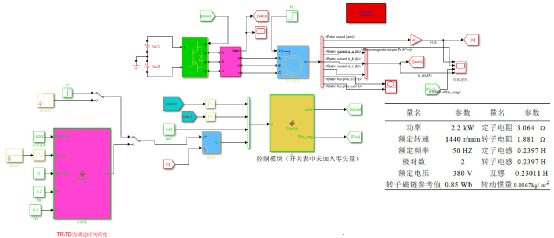

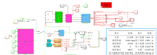

(3) 仿真模型搭建(采样率10K)
图4 基于SVM改进的异步电机直接转矩控制系统仿真

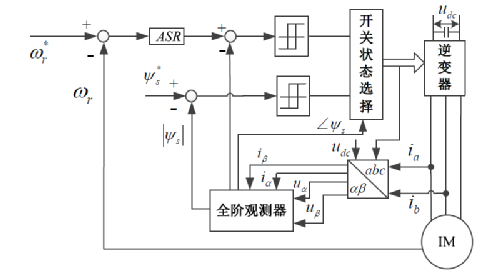

图5传统异步电机直接转矩控制系统仿真

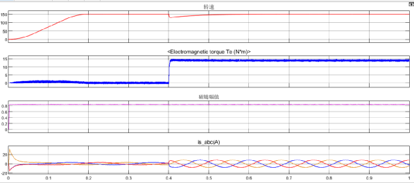

图6传统异步电机直接转矩控制系统仿真波形变化情况

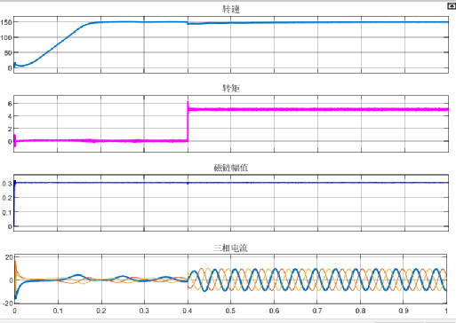

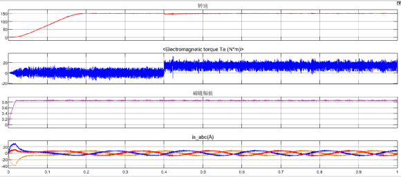

图7 基于SVM改进的异步电机直接转矩控制系统仿真波形变化情况
从图6和图7对比发现,基于SVM改进的异步电机直接转矩控制的转矩脉动明显减小,且定子磁链的容差也减小很多。

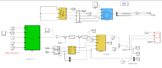

图8 基于三电平SVM改进的异步电机直接转矩控制系统仿真
图9 基于三电平SVM改进的异步电机直接转矩控制系统仿真波形变化情况

突加负载后转矩不能快速响应且转矩脉动较大,不能精确控制在较小范围内,即使在稳态时也有周期性的转矩波动;定子三相电流谐波分量较大,会使电机发热严重,开关损耗大,从而减小了系统的输出功率,降低控制系统的效率;磁链畸变较严重,轨迹偏离标准圆,磁链跨越扇区分界时还会造成磁链跳变,尤其电机启动时变化幅度大,不能平滑线性递增,启动后脉动严重;电机启动时转速不能立即响应,升速较慢,且超调较大,达到给定后不能保持为恒定,在0.4秒时突加负载时会使转速突变,抗扰性较弱。
3.2 三电平DTC仿真结果分析
改进后的控制系统在突加负载后转矩能快速响应,在启动时也能快速建立。定子磁链几乎能平滑变化,更加接近标准圆,磁链跨越扇区边界时不再有畸变现象,整体脉动幅度大大降低;电机转速响应快速准确,接近理想情况,启动时迅速上升,超调极小,稳定后能保持完全恒定,精度高,特别显著的是在应对突加负载时有相当强的抗扰性和自适性,而且几乎不产生速度降落,产生的微小速降变化快速,将很大程度地减小速度变化对负载造成的不良影响。定子三相电流更加接近标准正弦波,谐波分量小,体现了开关频率的相对稳定,因此开关管损耗和电机发热问题会得到有效解决,系统效率将应之提高。
