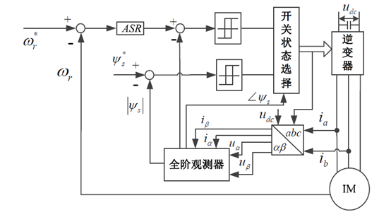

直接转矩控制采用两个滞环比较控制器,分别比较定子给定磁链和实际磁链、给定转矩和实际转矩的差值,然后,根据这两个差值查询逆变器电压矢量开关表得到需要加在异步电动机上的恰当的电压开关矢量,最后通过PWM逆变器来实现对异步电动机的控制。整个控制系统框图如下:
图1异步电机直接转矩控制系统仿真异步电机直接转矩控制是采用对电磁转矩直接控制的思想,它摒弃了矢量控制方式, 需要众多电机参数,对控制变量进行复杂的解耦的缺点。直接转矩控制采用的是对电机的转矩和磁链直接控制的方式,通过建立滞环比较器对转矩给定与磁链幅值给定与各自对应的实际值偏差进行调节,其控制方式简单,动态响应快。

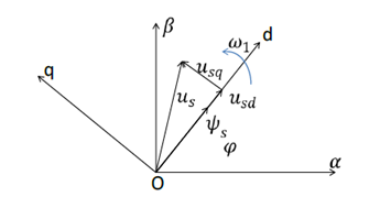

图2 定子磁场定向

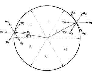

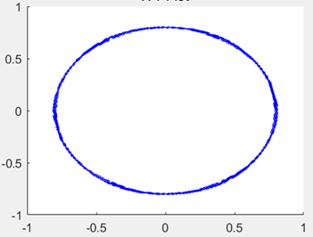

在电机学中,当电机由三相平衡正弦电压供电时,电动机定子磁链幅值恒定,其空间矢量以恒速、等幅值旋转,它的矢量端的运动轨迹呈圆形,一般称为矢量圆。
定子磁链旋转矢量可用下式表示:

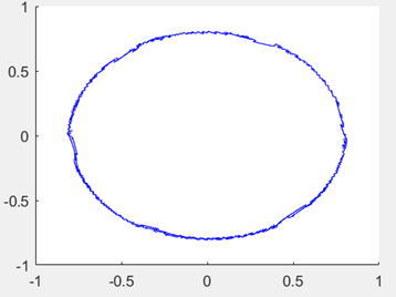

图3磁链圆

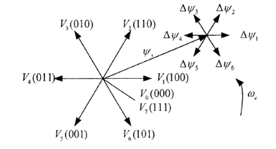

简单分析可知,当施加的电压矢量与当前定子磁链之间的夹角等于90°时,定子磁链幅值不变,而当夹角小于90°时,定子磁链幅值增加,当夹角大于90°时,定子磁链幅值减小。
在三相静止坐标系下,将电磁转矩表示为电动机定子磁链和转子 磁链的函数:
图4定子磁链圆轨迹扇区图

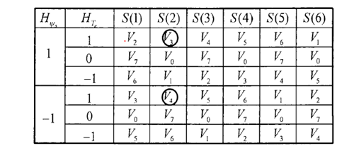

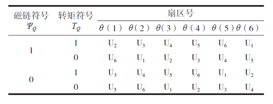

表1 逆变器电压矢量开关表(加入零矢量)
表2 逆变器电压矢量开关表(未加入零矢量)1.2.1定子磁链观测器

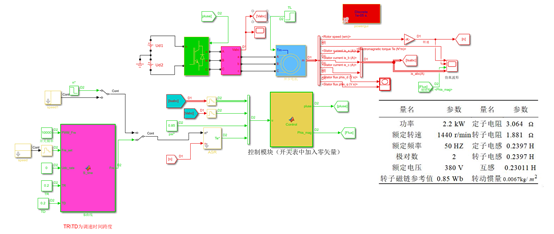

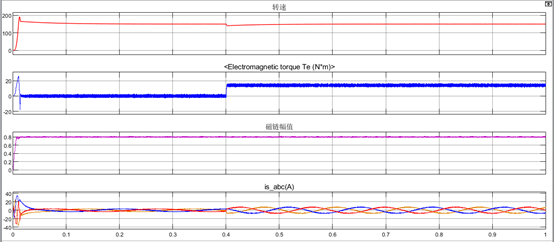

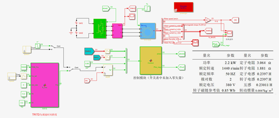

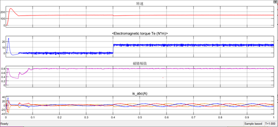

二、仿真分析仿真设置:给定转速150/min,给定磁链0.85 Wb,0.4 s加载14nm。传统DTC和加入零矢量的直接转矩控制的磁链、转速和转矩的仿真结果分别如图5和图6所示。
(a)开关表(加入零矢量)
(b)开关表(未加入零矢量)图5 异步电机直接转矩控制系统仿真
(a)开关表(未加入零矢量)
(b)开关表(加入零矢量)图6 异步电机传统DTC仿真波形变化情况
对比图 6(a)和(b),可以得到以下结论:1)零矢量的加入,影响定子磁链;2)零矢量的加入使得转速超调更小;3)加入零矢量的DTC相比于传统的DTC,转矩波动明显减小。
