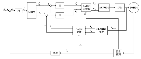

MTPA 控制是在矢量控制基础上发展的一种控制技术,由于IPMSM 具备凸极特性,所以被广泛应用在IPMSM 控制中,在输出相同大小电磁转矩的同时,可以更有效地提高电流的利用率,在近年来已成为研究的热点。MTPA 的实现方式主要有:解析公式法、查表法、高频信号注入法等。
(1)解析公式法
解析公式法是通过以电机的电磁转矩方程作为限制条件,对电机的定子电流建立拉格朗日函数,然后求偏导后再使之等于零,如此即可求解出d、q 轴上定子电流与定子电流矢量角的表达式。在电机参数确定后,即可通过公式进行运算确定MTPA 矢量角。
图5 永磁同步电机矢量控制系统框图(MTPA)
MTPA 控制是在定子电流最小的情况下使得输出的电磁转矩最大化的一种控制方式,当电机的转速在基速以下,工作在恒转矩运行区时,电机的消耗主要为铜耗,选用 MTPA 控制,不仅能够使定子电流最小,最大程度地降低铜耗,而且减小了逆变器的负担,降低了功率器件的损耗。

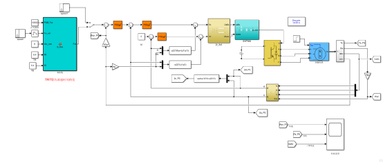

永磁同步电机矢量控制主要包括速度环、电流环、坐标变换、电压补偿和空间电压矢量脉宽调制(SVM)模块。
图6 基于SVM的永磁同步电机矢量控制系统仿真模型

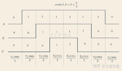

从矢量合成的原理可知,矢量圆中的任意非零矢量,无论作用先后,都可以利用与它相邻的两个基础矢量合成而来。常见的SVPWM的调制方式分为七段式和五段式两种,两种方式零矢量的插入方式不同。由于七段式调整方式,谐波含量更小,实际应用较多。
(2.2.1七段式发波方式常见的七段式的扇区I内的波形如图所示:
图(2-3) 七段式发波

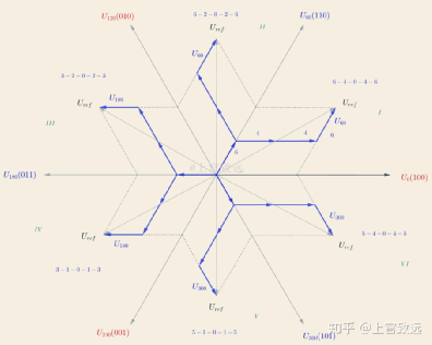

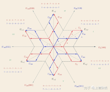

从零矢量开始,并以零矢量结束,各矢量左右对称,中间为零矢量(111)。为了说明上述发波方式的原理,我们做一张矢量合成的原理图。图中整个矢量空间被六个基础矢量等分成六个扇区,假设每个扇区内的Uref是我们想要合成的矢量。
图(2-4) 参考电压矢量合成
第I扇区内,从原点出发,无论是沿着红线所规划的路径还是沿着蓝线所规划的路径行进,都可以到达目的矢量Uref处。为了方便表示,我们以ABC状态所代表的十进制值表示该状态对应的矢量,那么U60(110)则可以用十进制6表示,U0(100)可以用十进制的4表示,7表示U(111),0表示U(000)。假设我们沿着蓝线路径走,那么一开始先走6,随后是4,之后又是4,最后是6,这样就达到了目的矢量Uref处。如果是6-4-6-4的顺序走,也可以达到目的矢量处,但是由于PWM是对称发波,所以必须保证左右对称的原则。为了尽量减少谐波,减少开关管切换次数,以及通断过程中的损耗,每次只改变一个功率管的状态,并合理的利用零矢量。我们以七段式PWM调整方式为例,两边和中间都是零矢量,基础矢量左右对称,每个周期由七段波形组成。再看蓝线路径,先是矢量6状态,6表示110,前后插入零矢量,并遵循开关次数最少原则,那么6的前面应该是7(111),如果是0(000),那么开关管切换了两次,违背了最少切换的原则。6(110)的后面是4(100),中间插入零矢量,那么这个0矢量应该插入的是0(000),而不是7(111),如果插入7(111)那么开关管状态切换了两次,违背了最少切换的原则。之后保证左右对称,且只改变一个开关管的状态,因此插入的是4(100),随后是6(110),最后以零矢量7(111)结束。我们看一下红线路径,先开始矢量4(100),前后插入零矢量,并遵循开关切换最少原则,那么开始的零矢量应为0(000),而不是7(111);之后是矢量6(110),中间插入零矢量,基于开关切换最少原则,这个零矢量应该为7(111),而不是0(000),因为从6(110)到7(111)只改变了一次开关管状态,紧接着还是6(110),之后是矢量4(100),最后插入零矢量0(000)。于是,我们得到两条合成目的矢量Uref的路径,由于蓝线路径的起始矢量为零矢量7(111),也就意味着A、B、C三相上桥臂都打开,而实际使用中都是从开关管无效状态开始,因此七段式PWM调整方式实际使用中常常按红线路径顺序发波。
(2.2.2五段式发波方式
再看五段式发波方式,五段式顾名思义,每个PWM周期由五段组成,也就是只能插入一种零矢量,或者插入0(000)或者插入7(111),而且要保证对称性,因此零矢量只能在中间。由于不同的扇区可以插入不同的零矢量,因此五段式的调整方式可以有很多种组合。假设每个PWM周期只插入0(000)矢量,那么基于最少开关切换原则,扇区I内的顺序为6(110)->4(100)->0(000)->4(100)->6(110)整个矢量圆不同扇区内的发波顺序如下图蓝线所示。
图(2-5)五段式发波(1)
如果插入的中间零矢量为7(111),那么五段式的发波顺序又变成了下图红线所示:
图(2-6)五段式发波(2)
单纯的只在每个周期插入单一的零矢量,会导致功率开关管的发热不均匀,于是可以分扇区插入不同的零矢量,我们可以在扇区I、III、V内插入0(000),在扇区II、IV、VI内插入7(111)矢量,比如下图:
图(2-7)五段式发波(3)
当然也可以在扇区I、III、V内插入7(111),在扇区II、IV、VI内插入矢量0(000)。或者每个扇区再细分为两部分,每隔30°插入一个不同的零矢量,零矢量7(111)和零矢量0(000)交替使用,因此五段式PWM的调整方式种类最多。每种方式开关管的损耗不同,所产生的谐波也不同。

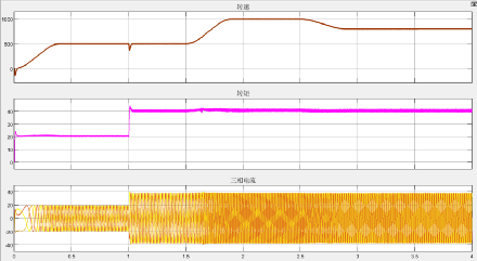

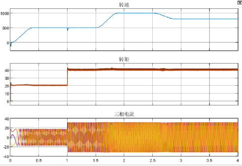

仿真中永磁同步电机的参数如上表所示。仿真运行的采样率为10K,在1.5秒前,速度参考值设为500r/min,在2.5秒后参考速度设置为800r/min,在之间为1000r/min。电机以20N.m加载启动,1秒后加载40N.m运行。
1.4.3仿真波形分析
图6 永磁同步电机矢量控制系统仿真(id=0)
图7 永磁同步电机矢量控制系统仿真波形变化情况
图8 永磁同步电机矢量控制系统仿真(MPTA)
图9 永磁同步电机矢量控制系统仿真波形变化情况

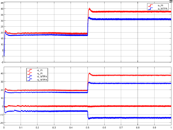

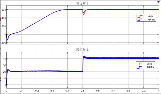

1.5 id=0和MTPA控制策略波形对比
(a)
(b)
图10 id=0和MTPA控制策略仿真波形对比
由图(a)转速响应波形对比可知,相比于id=0 控制,MTPA 控制的转速具有更快的反应速度,能够更快地到达稳态,并且具有更好的抗扰动能力,鲁棒性更强。由图(b)可以看到,在电机运行到稳态时,𝑖𝑑=0 控制下的电机定子电流𝐼𝑠幅值最大值比 MTPA 控制下的电机定子电流𝐼𝑠幅值最大值大很多。由此可知利用 MTPA 控制可以有效地降低电机稳态运行时的能耗,提高效率。MTPA 控制可以有效地减小电机电流的幅值,较𝑖𝑑=0控制而言,在节能减排方面具有较大的优势。
