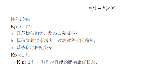

    控制器的输出与输入误差信号成比例关系。偏差一旦产生,控制器立即就发生作用即调节控制输出,使被控量朝着减小偏差的方向变化。
    Kp 越大,偏差减小越快。但易引起震荡,在延迟环节较大时,Kp 越小,引起震荡可能性越小,调节速度越慢。单纯的比例控制存在稳态误差不能消除。

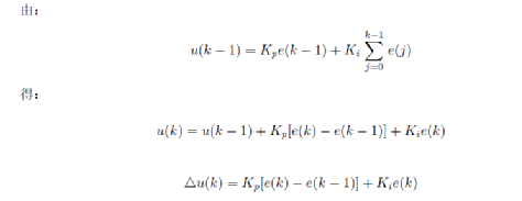

    a)位置式PI电流调节器
    PI 调节器的输出直接控制执行机构。这种算法的优点是计算精度比较高,缺点是每次都要对 e(k)进行累加,很容易出现积分饱和的情况,由于位置式 PI 调节器直接控制的是执行机构,积分一旦饱和就会引起执行机构位置的大幅度变化,造成控制对象的不稳定。
    b)增量式PI电流调节器
    增量式 PI 算法与位置式 PI 算法并没有本质的区别,只是增量式 PI 算法控制的是执行机构的增量 △u(k),这种算法的优点在于:由于输出的是增量,因此计算错误时的产生的影响较小,控制量的确定仅与最近几次偏差采样值有关,运算量相对较小。这种算法的缺点在于:每次计算 △u(k) 再与前次的计算结果 u(k -1) 相加得到本次的控制输出。
    这就使得 △u(k) 的截断误差被逐次的累加起来,输出的误差加大。当采用增量式算法时必须尽量减小定点运算带来的截断误差,否则,每一次运算的截断误差将会逐次累积,使系统的控制精度变差,造成系统的静态误差。

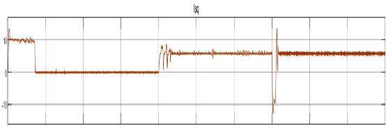

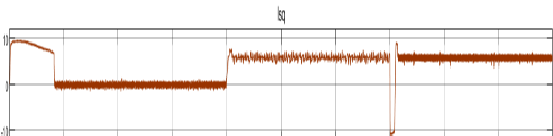

    图2 传统PI电流调节器q轴电流阶跃响应
    基于传统PI电流调节器的FOC中q轴电流阶跃响应虽然具有较快的上升速度但超调量很大。

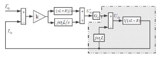

    传统的线性 PI 调节器将电流内环分离成 d、q 轴两个控制环,由于两个环路之间存在交叉耦合项并不能实现完全独立设计。而复矢量调节器将 d、q轴的电流环当作一个整体,与传统方法相比具有更优的控制性能和参数鲁棒性。
    将电机数学模型的状态方程中的反电动势项略掉后进行拉普拉斯变换,得到定子电流到电压的传递函数如式(2)所示。
    根据公式(2),可以设计复矢量调节器如式(3).
    图(3)是基于复矢量调节器的电流环的控制框图。
    图3 基于复矢量调节器的控制框图

    图5 复矢量PI电流调节器q轴电流阶跃响应

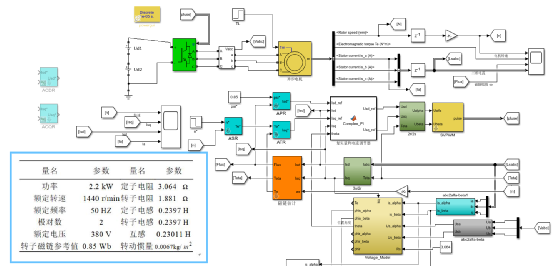

    基于复矢量PI电流调节器的FOC中q轴电流相比较于基于传统PI电流调节器的动态效果要好一些,稳态时的谐波也更小一些。三、基于不同PI时的FOC波形对比分析

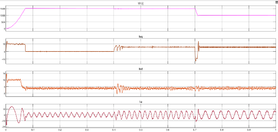

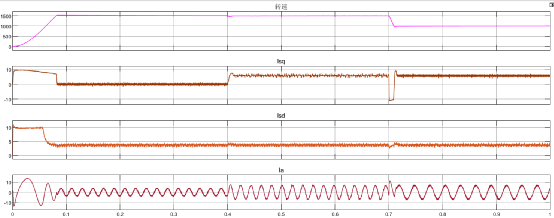

    (a)传统PI电流调节器
    (b)复矢量PI电流调节器
    图6 各工况下的运行仿真情况
    从图6可以看出,在突加、减负载时,q 轴电流能迅速跟踪指令值,电机转速略有变化后很快恢复至稳定值,同时 d 轴电流基本维持恒定,验证了复矢量PI电流调节器的有效性。

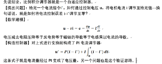

    为什么电压量自经过PID控制器就变成电流量?电流量自经过PID控制器就变为电压量?
