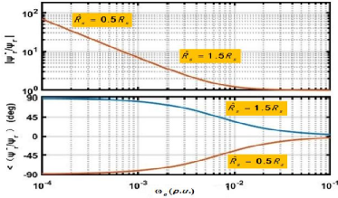

3.1、基于电流型磁链观测器的参数敏感性分析

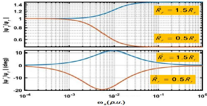

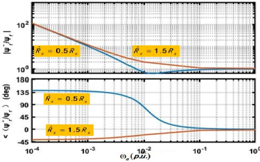

图(1)转子电阻取0.5和1.5倍时基于电流型的磁链比值函数的波特图

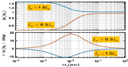

图(2)互感取0.5和1.5倍时基于电流型的磁链比值函数的波特图
(1)、基于电流模型的转子磁链观测器不受定子电阻
偏差的影响;
(2)、基于电流模型的转子磁链观测器在空载时对转子电阻偏差不敏感,但随着负载的增大,对转子电阻偏差的敏感性提高;
(3)、基于电流模型的转子磁链观测器对互感的偏差较敏感。

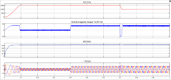

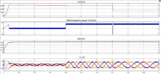

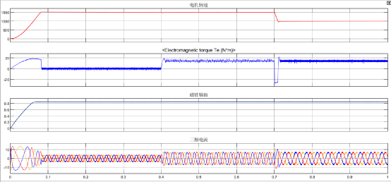

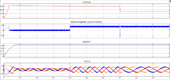

仿真中异步电机的参数如上表所示。仿真运行的采样率为5K,在0.7秒前,速度参考值设为1500r/min,在0.7秒后参考速度设置为1000r/min(中高速区域),低速区域设为300r/min后降到150r/min(低速区域)。在0.4秒前,电机空载,在0.4秒之后给电机加14N.m的负载。
4.3仿真波形分析

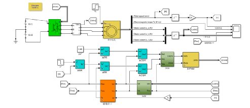

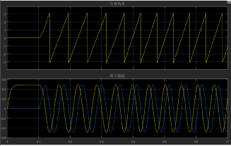

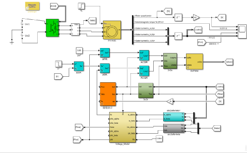

图4-1异步电机矢量控制系统仿真(旋转坐标系下的转子磁链估计)
图4-2仿真搭建
高速区域
图4-3仿真波形变化情况(低速区域)

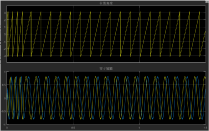

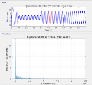

图4-4 FFT分析

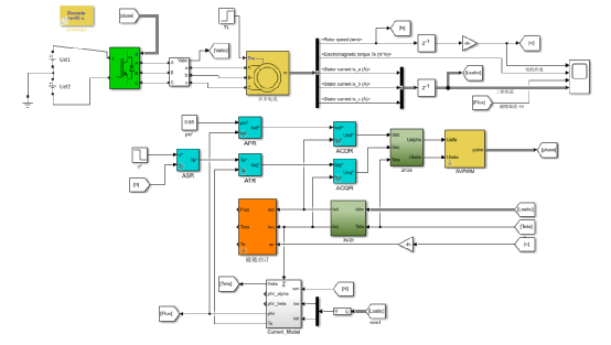

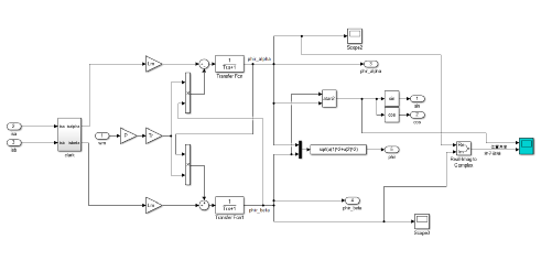

图4-5异步电机矢量控制系统仿真(静止坐标系下的电流型磁链观测器)
图4-6仿真搭建
高速区域
图4-7仿真波形变化情况(低速区域)
图4-8 FFT分析

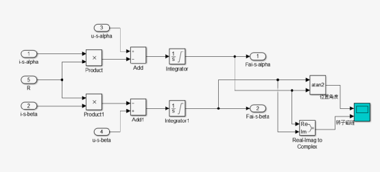

图4-9异步电机矢量控制系统仿真(静止坐标系下的电压型磁链观测器)
图4-10仿真搭建
(高速区域)
图4-11仿真波形变化情况(低速区域)
图4-12仿真波形变化情况
4.4总结
从上节仿真分析可知:在高速带载运行区域时,电压型磁链观测器并到磁链环中转矩纹波更小。在低速运行区域,电流型磁链观测器具有更好的观测器性能。
