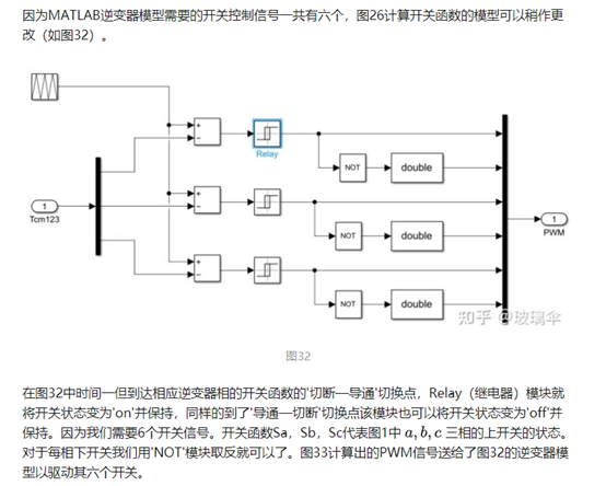

2.1.3 FOC系统仿真搭建及各模块介绍异步电机矢量控制主要包括速度环、电流环、转矩环、磁链估计、坐标变换和空间电压矢量脉宽调制(SVM)模块。接下来将一一介绍各个模块的工作原理和仿真模型搭建的过程,并结合模块输出的波形进行讨论是否有更好的实现方法。特别是电压重构、转子磁链的估计方法,包括电压型磁链观测器、电流型磁链观测器、混合模型磁链观测器、全阶磁链观测器和滑模磁链观测器(可以学习一下),最后再讨论比较一下各种脉宽调制的优缺点。
图2-2 基于SVM的异步电机矢量控制系统仿真模型

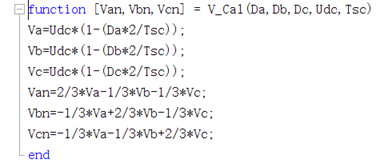

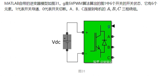

电压重构的思路就是:直流母线电压乘以占空比得到a、b、c三相电压。重要的就是要求得占空比。其中,Vdc为直流母线电压,Sa、Sb、Sc为SVPWM调制后的得到的三相逆变器上开关管在一个PWM周期中的导通占空比,用于重构电机定子侧电压。
a模块化获取定子电压
图2-3 三相电压获取
b电压重构代码实现
图2-4 三相电压重构机仿真实现

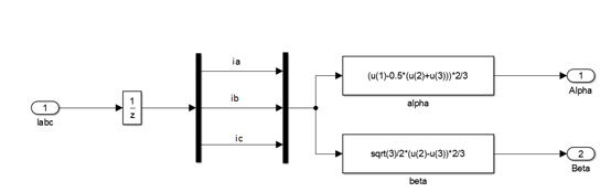

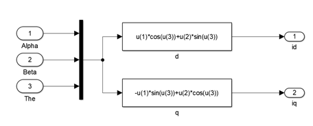

(2)坐标变换
矢量控制的坐标变换有:由三相平面坐标系向两相静止平面直角坐标系的转换,称之为Clarke 变换(也叫3s/2s 变换);由两相静止平面直角坐标系向两相旋转直角坐标系的转换,称之为Park 变换(也叫2s/2r 变换);以及它们的逆变换。
在矢量坐标变换中需要遵循的两个原则是:一是变换前后的电流所产生的旋转磁场等效;二是变换前后两个系统的电机功率保持不变。
图2-5 坐标变换(3)磁链估计

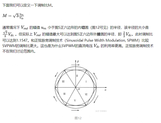

从分析理解马鞍波的角度去解释SVPWM相比较于SPWM,电压利用率提高了15.4%:SVPWM产生了马鞍波,马鞍波也会产生正弦波的电流。从图中可以发现,马鞍波就是被拉宽的正弦波,拉宽了就代表相电压的持续时间边长了,所以就提高了母线电压的利用率,电机的动态响更好。
当调制比为1时,SPWM相电压的峰值是母线电压的0.5倍,而SVPWM的相电压峰值是母线电压的0.557倍,也就是根号3/3。SVPWM(0.557)/SPWM(0.5)=1.1547,所以SVPWM的电压利用率相比较于SPWM,提高了15.47%。

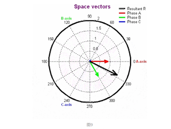

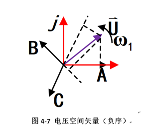

5.1)空间电压矢量的定义
这意味着三相对称正弦电压所合成的空间矢量是一个在空间中等幅恒速旋转的矢量。并且合成的空间电压矢量的幅值是原来的正弦量幅值的1.5倍。通常,希望空间电压矢量与原来三相对称正弦量的幅值相同,于是,空间矢量可以定义为:
5.2)三相异步电机定子端电压与定子磁链矢量之间的关系
当电机转速不是很低时,定子电阻上的压降对于定子磁链产生的感应电动势来说较小,可以忽略。
在电机学中,当电机由三相平衡正弦电压供电时,电动机定子磁链幅值恒定,其空间矢量以恒速、等幅值旋转,它的矢量端的运动轨迹呈圆形,一般称为矢量圆。定子磁链旋转矢量可用下式表示:
当磁链幅值一定时,电压空间矢量的大小与供电电压频率成正比,其方向与磁链矢量正交,即磁链圆的切向方向。当磁链矢量在空间旋转一周时,电压矢量也连续地按磁链圆的切线方向运动2弧度,其轨迹也是圆形的。这样,电动机旋转磁场的轨迹问题就可转化为电压空间矢量的运动轨迹问题。

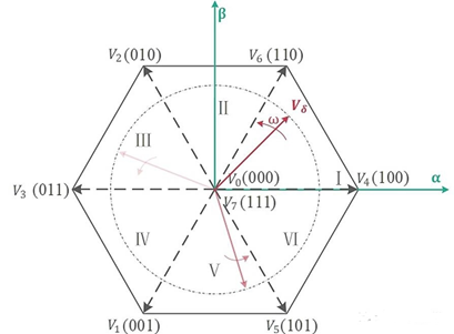

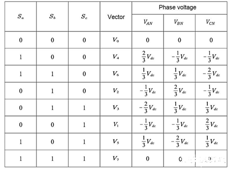

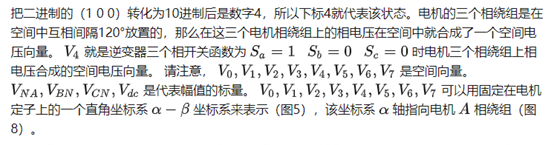

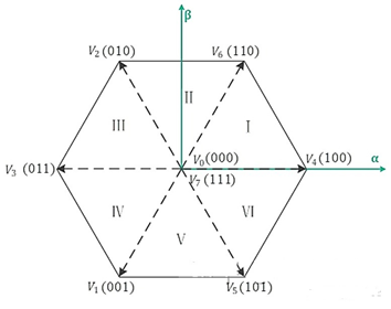

5.3)三相全桥电压型PWM逆变器的八个电压空间矢量
图4-9 三相桥式逆变电路
电压源型PWM逆变器同一桥臂的上、下开关管驱动信号互补。三个桥臂各自独立,每个桥臂有两种开关状态,2*2*2=8,三相全桥电压型PWM逆变器总共可以输出8个电压空间矢量。

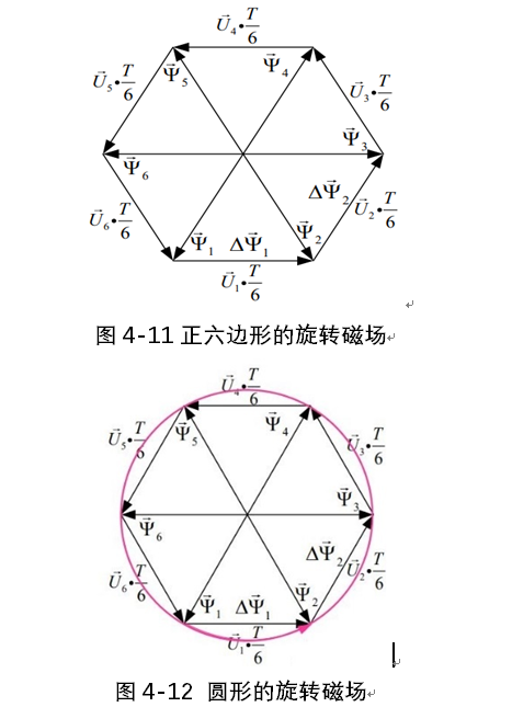

5.4)正六边形空间旋转磁场
6个有效空间电压矢量,在一个输出基波电压周期内各自依次连续作用1/6周期,逆变器运行于这种状态时会得到一个正六边形的旋转磁场。六个有效电压矢量各自连续作用1/6T,显然不能得到一个圆形的旋转磁场。所以这种六拍阶梯波逆变器的性能较差。
电机转动形成圆形的旋转磁场。如何使逆变器输出的正六边形的旋转磁场变成一个圆形旋转磁场?

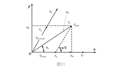

(1)、图4-11中磁链矢量为何与电压矢量不垂直?
输入电压不是正弦,得到的磁链不是圆形旋转的,其幅值也在变化,所以相位就不再是相差。
(2)、SVPWM作用和目标?在每个1/6T之内,磁链的变化为一段圆弧,而不是一段弦。真正的圆弧肯定是得不到的,除非用理想的正弦电压供电。但这是目标,可不可以设法尽可能地逼近这个目标?
可以用一段一段的弦来逼近圆弧。分段越多,越接近圆弧。如何得到一段一段的弦?

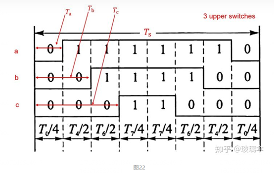

5.5)空间电压矢量调制(SVPWM)

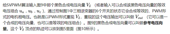

如图4-11可知,8个电压矢量形成一个六边形,这和电机原理的圆形磁场还相差很远,所以电压输出效果肯定不好。众所周知,矢量之间可以进行合成,那么我们就用8个电压矢量进行合成,得到想要的电压矢量从而可以得到接近圆形的电压矢量。这就是电压空间矢量(SVPWM)的基本思想。
5.6)SVPWM实现过程

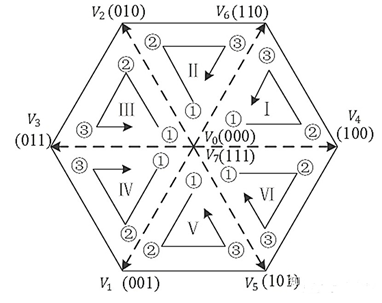

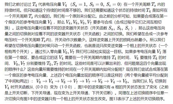

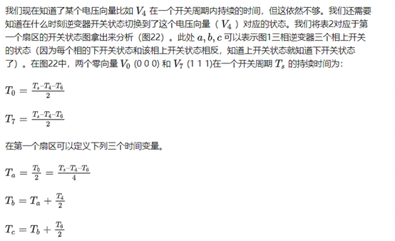

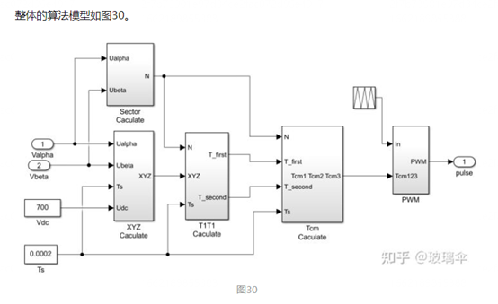

从上节的分析可知,哪几个电压空间矢量和其作用的时间是SVPWM的两个根本的问题。要实现SVPWM,仿真搭建时需要注意和解决的几个问题。
(1)、电压空间矢量所在扇区的判断;(2)、基本矢量作用时间的计算;(3)、基本矢量的作用顺序及扇区切换点时间确定。
只要解决以上3个问题,就能实现SVPWM。

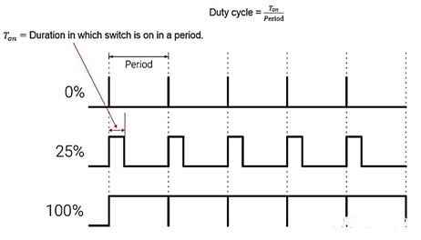

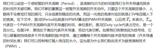

下面我们用一个小例子来理解PWM信号。图2是一个直流电路,它有一个电阻,一个开关,一个灯泡,和一个驱动灯泡的10V直流电压源。我们如何能得到2.5V电压驱动下的灯泡亮度呢?
5.6.1)SVPWM理论讲解

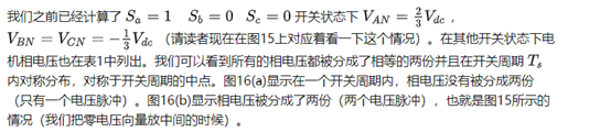

该状态对应的电机绕组连接图如下:

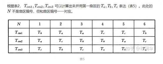

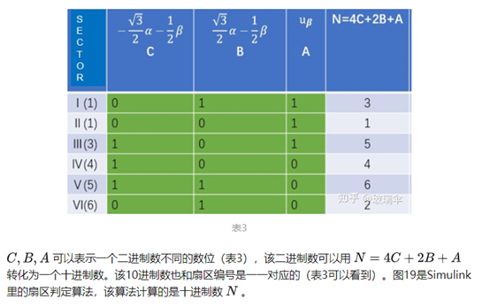

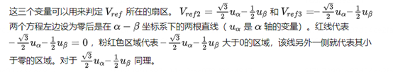

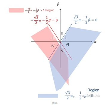

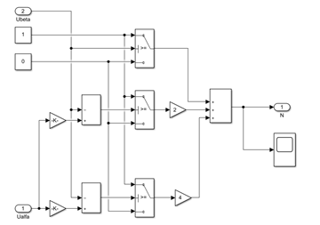

5.6.1)扇区判断

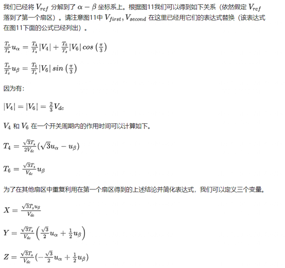

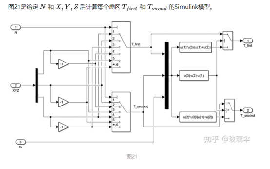

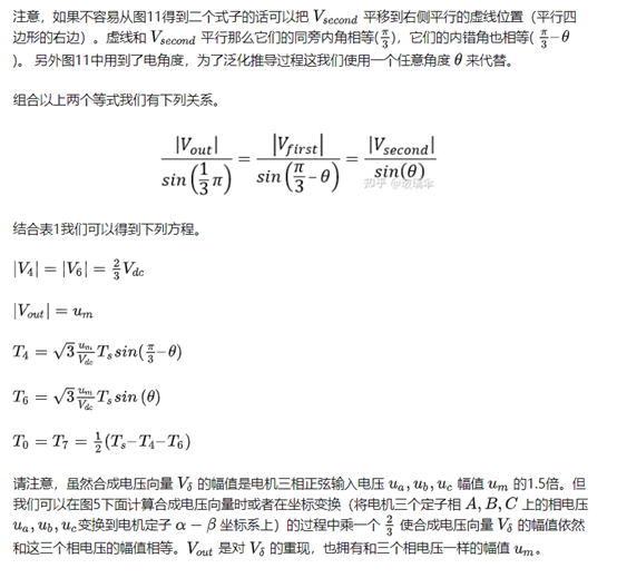

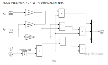

5.6.2)基本矢量作用时间计算

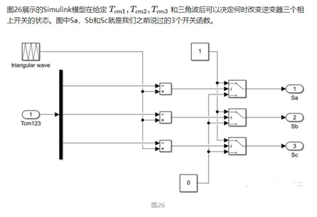

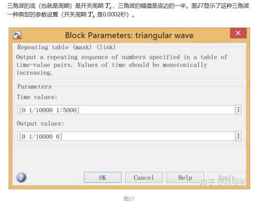

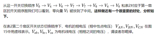

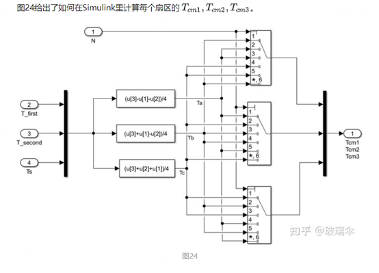

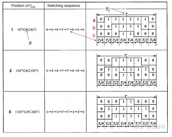

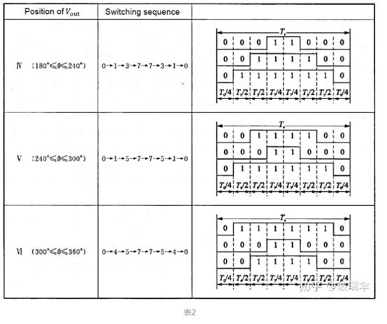

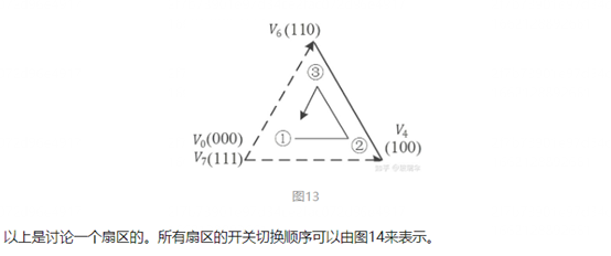

5.6.3)基本矢量的作用顺序及扇区切换点时间确定

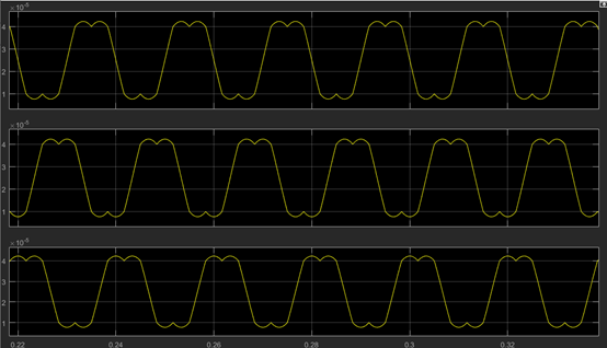

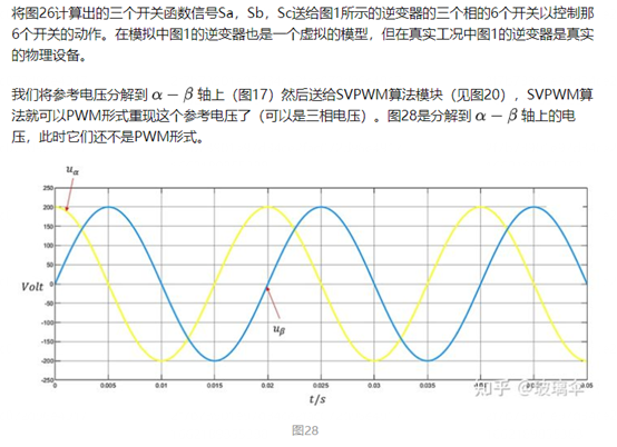

仿真中异步电机的参数如上表所示。仿真运行的采样率为5K,在0.7秒前,速度参考值设为1500r/min,在0.7秒后参考速度设置为1000r/min。在0.4秒前,电机空载,在0.4秒之后给电机加14N.m的负载。
2.2.3仿真波形分析
图2-6 仿真波形变化情况
从上图可知,电机转速动态响应快,实际值能快速跟踪上参考值。在突加载的情况下,速度有跌落的现象,但能够快速恢复到原稳态值。转矩分量和励磁分量能够实现完全解耦,且定子电流随电机的加载情况做出相应的变化。整体来说,仿真运行的情况与理论相符,验证所搭的异步电机矢量控制仿真系统的可行性和有效性。
