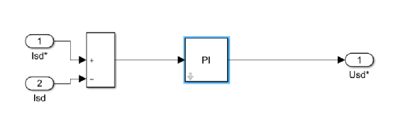

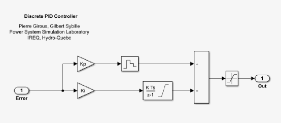

图1 PI电流调节器系统仿真图1是位置式PI电流调节器,由比例项和积分项两部分组成。为了防止积分饱和的出现,给PI加了一个限幅,抑制积分饱和的出现。

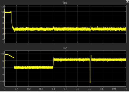

图2 PI电流调节器的输出
由图2可知,dq轴输出的电流和理论一致,说明搭建的PI电流调节器可以有效调节电流。
