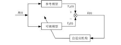

2.1 基本原理
MRAS 模型是目前广泛使用的一种电机转速估算模型,该模型主要包括电压参考模型、电流推算模型和PI 自适应调节模型。基于d-q 两相静止坐标系下电机定子电压、电流与转子磁链的关系,将电压模型的转子磁链作为参考指标,将电流模型的转子磁链作为反馈控制量。当输入量同时输入到上述两个模型中,其产生的转子磁链观测结果的误差量输入至PI 自适应调节模型,自适应控制模型不断更新参数,将推算模型的输出量趋近于参考模型的输出。其中,电流模型转子磁链中包含转子转速变量,因此,可以从中获得转子转速的估算值。

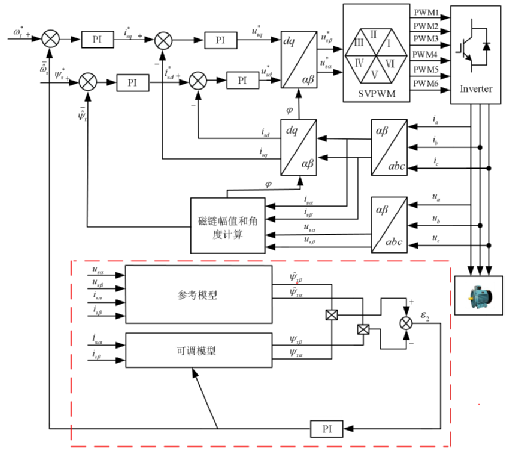

图1 MARS基本结构框图
2.2自适应律的选择

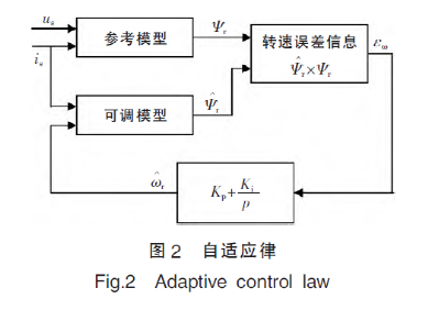

基于MRAS 转速估计系统中,自适应律的选取至关重要。选取自适应律主要用到的方法有:局部参数最优化法(MIT 法)、Lyapunov 函数法、Popov 超稳定性理论法。常用的MRAS 转速估计法包括:基于瞬时无功功率模型、基于反电动势模型、基于转子磁链模型。现有文献采用PI调节器作为自适应律,根据Popov超稳定性理论证明了采用PI调节器作为自适应律可以使整个MRAS 系统保持全局渐进稳定。

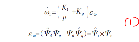

下面设计自适应律。因为MRAS 自身就是一个时变的非线性系统,其稳定性是首要解决的问题,所以本文采用波波夫稳定性理论来设计自适应律。得到的自适应律如式(1)所示。
可得图2 所示的用于异步电机转速估计的MRAS 模型。

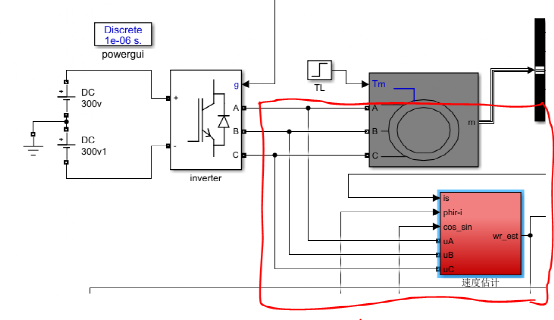

3.1 MARS控制框图
图3 基于转子磁链模型的MARS感应电机无速度传感器矢量控制系统
3.2仿真搭建过程

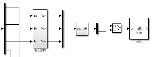

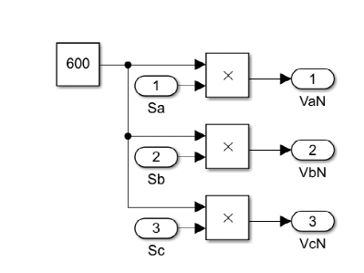

3.2.1电压重构
A:第一种方法(需重点学习理解)
电压重构就是利用发波模块SVPWM输出的Sa、Sb和Sc算出Ua、Ub和Uc。
图4电压重构

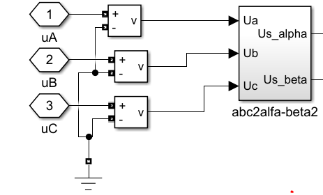

B:第二种方法
图5定子电压获取

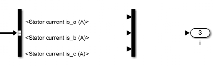

3.2.2定子电流
图6定子电流
定子电流直接用的异步电机输出值。

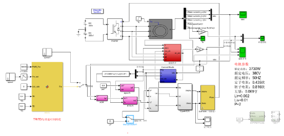

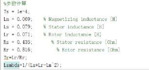

3.2.3 MARS实现过程
图7 电机参数
A:代码实现

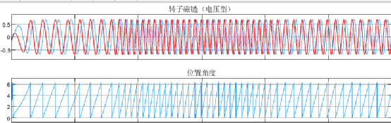

图9电压型磁链观测器观测波形变化情况

B:模块化实现

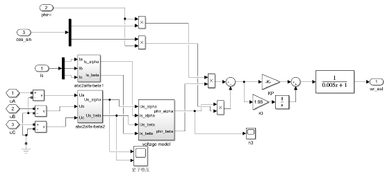

图11 MRAS模块化实现
图12异步电机无速度传感器矢量控制系统仿真模型四、仿真分析

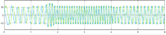

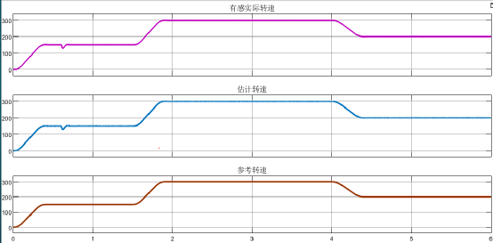

图13转速波形对比
从图13可知:在异步电机空载和带载的情况下,用MARS估计的转速都能够很好地跟踪上实际转速。
