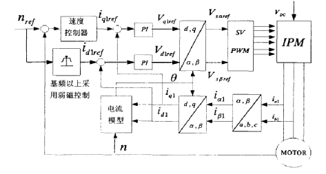

按转子磁场定向的矢量控制是目前高性能变频调速系统普遍采用的控制方法,SVPWM(空间矢量脉宽调制)技术是其核心技术,其目标是使被控电机得到圆形旋转磁场,具体实现方法是对逆变器中功率器件的开通和关断状态进行正确控制,由此得到的磁链矢量来对理想的圆形磁链轨迹进行追踪。跟PWM 技术相比,采用SVPWM技术可使直流电压利用率升高15%、开关损耗能降低30%、可明显减小定子电流谐波而且更易于数字化实现。

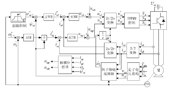

图1矢量控制框图

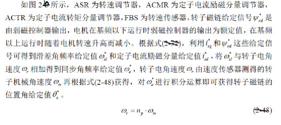

(1)间接定向
图2间接转子磁链定向矢量控制系统框图
间接定向的矢量控制中采用的实际是磁链开环控制方式,因为间接磁场定向并没有用到磁链模型实际计算转子磁链的幅值和相位,而是利用给定值间接计算。当转子磁链同步角频率的给定值与实际值发生偏差时,会导致磁链定向不准,使得定子电流的励磁分量和转矩分量产生一定程度的耦合,降低系统的动态性能。尤其对于较大功率的电机,当处于弱磁运行状态时,如不及时对转差角频率进行补偿,可能会引起转矩和磁链的振荡。同时间接磁场定向受转子时间参数影响较大,当这个参数在运行中发生波动时,也会产生磁链定向不准的问题。

图3直接转子磁链定向矢量控制系统框图

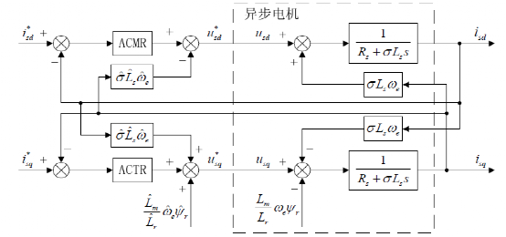

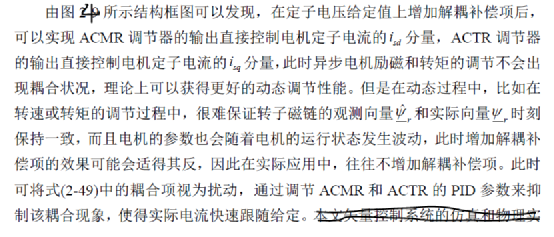

目前应用较多的是电压型逆变器,这样定子电压电流dq 轴分量的耦合情况对异步电机励磁和转矩的调节不利,此时可以通过在给定的定子电压上叠加前馈解耦项来消除耦合,解耦补偿项的结构框图如图4所示。
图3 解耦补偿项结构框图

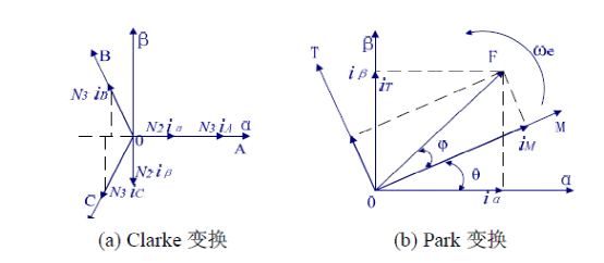

矢量控制的坐标变换有:由三相平面坐标系向两相静止平面直角坐标系的转换,称之为Clarke 变换(也叫3s/2s 变换);由两相静止平面直角坐标系向两相旋转直角坐标系的转换,称之为Park 变换(也叫2s/2r 变换);以及它们的逆变换。
在矢量坐标变换中需要遵循的两个原则是:一是变换前后的电流所产生的旋转磁场等效;二是变换前后两个系统的电机功率保持不变。
图2坐标变换
(a)clark变换
(b)park变换

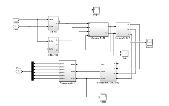

图7两电平SVPWM发波

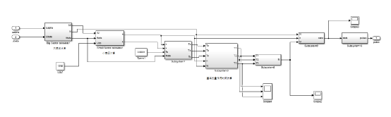

三、仿真验证

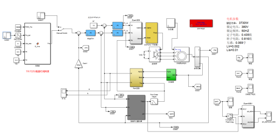

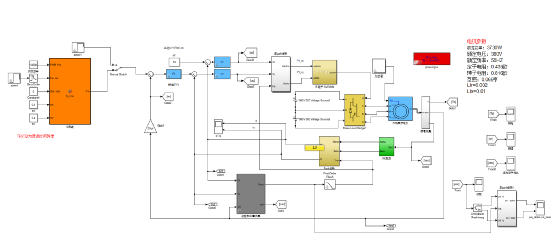

图9基于两电平SVPWM发波的异步电机矢量控制系统仿真(磁链开环)
图10基于两电平SVPWM发波的异步电机矢量控制系统仿真(磁链闭环)

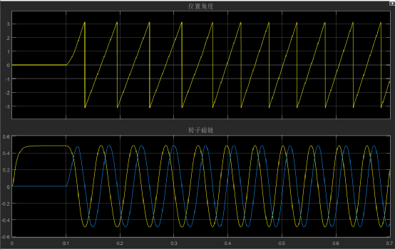

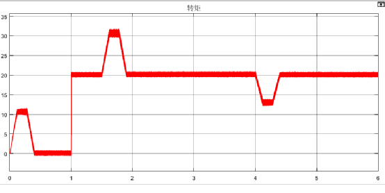

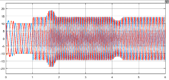

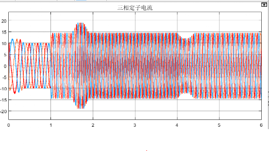

3.1 两电平SVPWM发波的FOC仿真波形
图11三相定子电流变化情况
图12转矩变化情况
