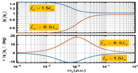

    二、敏感性分析2.1基于电流型磁链观测器的参数敏感性分析

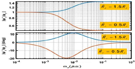

    图(1)转子电阻取0.5和1.5倍时基于电流型的磁链比值函数的波特图
    图(2)互感取0.5和1.5倍时基于电流型的磁链比值函数的波特图
    (1)、基于电流模型的转子磁链观测器不受定子电阻
    偏差的影响;
    (2)、基于电流模型的转子磁链观测器在空载时对转子电阻偏差不敏感,但随着负载的增大,对转子电阻偏差的敏感性提高;
    (3)、基于电流模型的转子磁链观测器对互感的偏差较敏感。

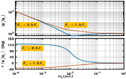

    图(3)定子电阻取0.5和1.5倍空载时基于电压型的磁链比值函数的波特图

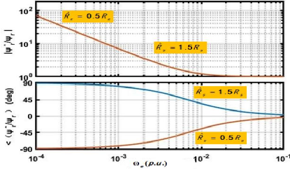

    图(4)定子电阻取0.5和1.5倍满载时基于电压型的磁链比值函数的波特图
    (1)、基于电压模型的转子磁链观测器不受电机转子电阻偏差的影响;
    (2)、在低速段,基于电压模型的转子磁链观测器对定子电阻的偏差十分敏感,定子电阻的偏差会导致转子磁链的估计值出现较大的幅值和相位误差;在中、高速段,基于电压模型的转子磁链观测器对定子电阻的偏差不敏感。
    (3)基于电压模型的转子磁链观测器对互感的偏差不敏感。

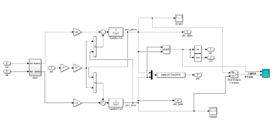

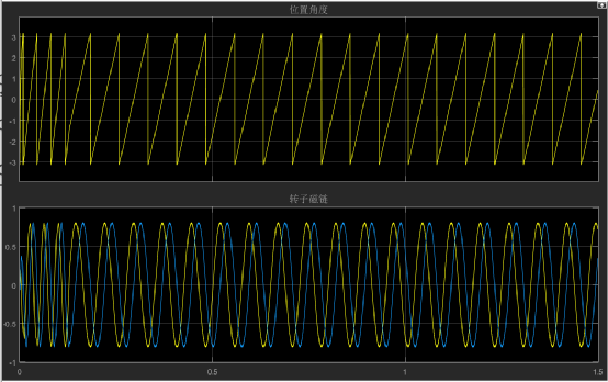

    三、仿真模型搭建
    图5 电流型磁链观测器系统仿真

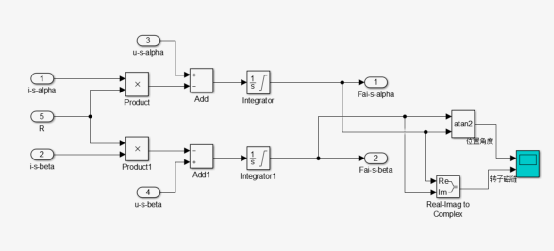

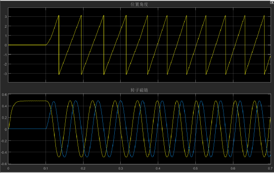

    图6 电压型磁链观测器系统仿真
    四、总结
    综上的理论分析可知,电流型磁链观测器在低速区域(<0.1p.u.)具有更好的观测优势,电压型磁链观测器在中、高速区域(>0.1p.u.)具有更好的观测优势。
