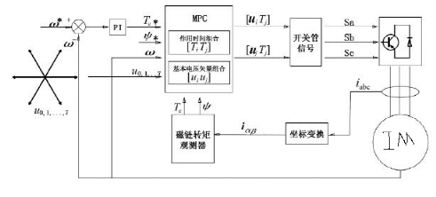

图1 基于广义双矢量的异步电机模型预测转矩控制框图
由图1可以看出,MPTC 策略主要由有限控制集、电机预测模型、定子磁链观测器和价值函数组成。其中,有限控制集是包含所有的备选开关状态的集合,两电平逆变器的有限控制集包含8种开关状态。定子磁链观测器利用三相电流的采样值和电机模型计算出当前时刻的定子磁链矢量值和位置,进而提供给预测模型进行下一时刻定子磁链和转矩的预测。

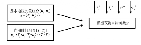

1.1双模型预测
图2双模型预测示意图

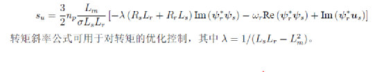

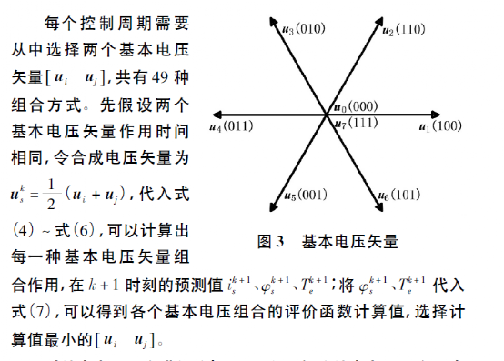

1.2电压矢量选择

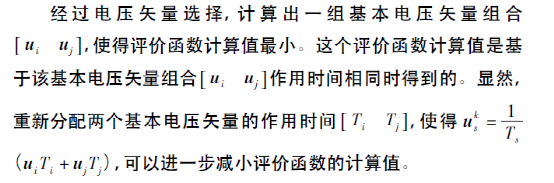

1.3作用时间选择

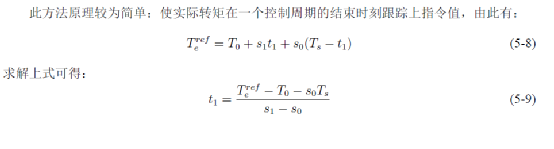

根据转矩无差拍控制原理来求得占空比。
