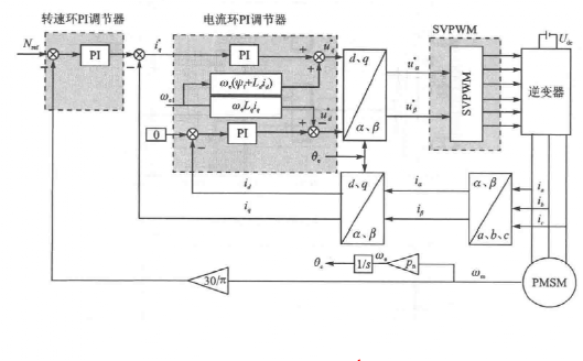

一、基本原理矢量控制(FOC, Field Oriented Control)在转子磁场定向的前提下,将定子电流分解成励磁分量和转矩分量,再利用PI调节器实现两者的独立调节,最后利用脉冲调制(SVPWM, Space Vector Pulse Width Modulation)合成参考电压矢量。FOC是目前应用最为广泛的交流调速控制方法,但是其控制性能严重依赖于电流内环的参数整定。所以FOC的通用性差,对电机参数变化较为敏感。
图1基于SVPWM发波的永磁同步电机矢量控制
目前传统的矢量控制常见的方法有id= 0控制和最大转矩电流比控制,前者主要适用于表贴式三相PMSM,后者主要用于内置式三相PMSM。值得说明的是,对于表贴式三相PMSM ,id= 0控制和最大转矩电流比控制是等价的。图1给出了采用id= 0控制方法的三相PMSM矢量控制框图,从图中可以看出三相PMSM矢量控制主要包括 3个部分:转速环PI调节器、电流环PI调节器和SVPWM算法等。

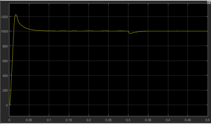

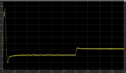

工况设置:1000r/min,在0.3秒之后突加载5N·m。
图3 电机转速仿真波形
图4 电机转矩仿真波形

仿真波形运行良好,说明所搭的永磁同步电机基于SVPWM发波的矢量控制系统的正确性。
