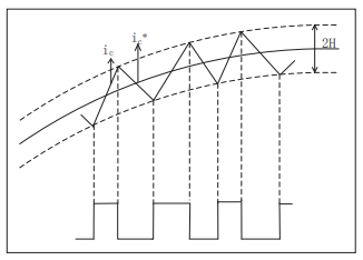

基本思想是将电流给定信号与检测到的逆变器实际输出电流信号相比较,若实际电流值大于给定值,则通过改变逆变器的开关状态使之减小,反之增大。 这样,实际电流围绕给定电流波形作锯齿状变化,并将偏差限制在一定范围内。因此,采用滞环电流控制的逆变器系统包括转速控制环和一个采用Bang-Bang控制(滞环控制)的电流闭环,这将加快动态调节和抑制环内扰动,而且这种电流控制方法简单,且不依赖于 电机参数,鲁棒性好。
图1滞环电流跟踪控制
其缺点在于:逆变器的开关频率随着电机运行状况的不同而发生变化,其变化范围非常大,运行不规则,输出电流波形脉动较大,并且这些变化都会带来噪声。虽然可以利用引入频率锁定环节或改用同步开关型的数字实现方法来克服上述缺点,但是实现起来比较复杂。实际上,因为三相之间的相互联系,电流的纹波值可以达到两倍的滞环大小。

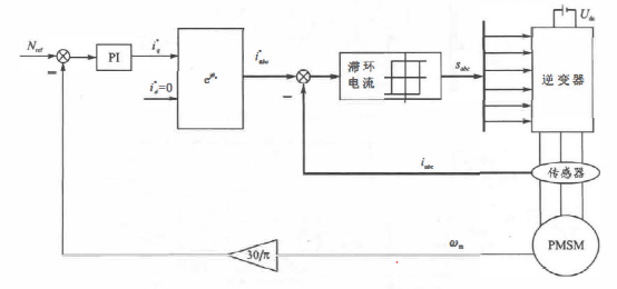

图2 永磁同步电机滞环电流控制的框图

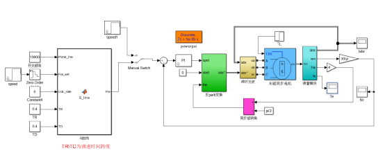

图3 永磁同步电机滞环电流控制系统仿真

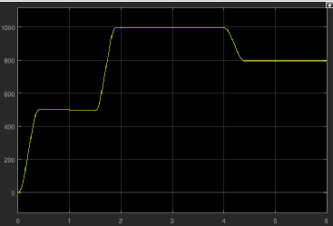

工况设置:0-1.5秒,500r/min,1.5-4秒,1000r/min,4秒之后是800r/min;在1秒之后突加载5N·m。
图4 电机转速仿真波形

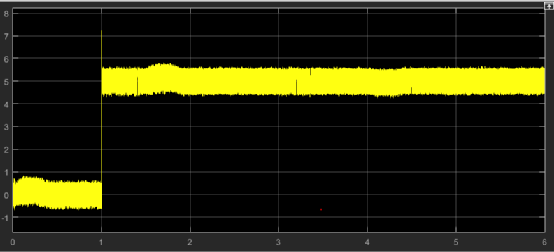

图5 电机转矩仿真波形

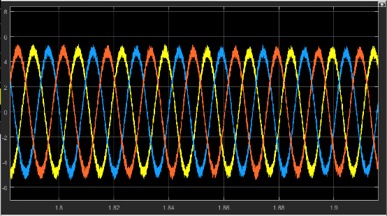

图6 电机三相电流仿真波形三、总结
仿真波形运行良好,说明所搭的永磁同步电机滞环电流控制系统的正确性。
