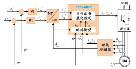

图1异步电机MPCC系统的结构框图

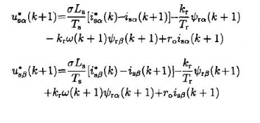

本应在当前k时刻作用的电压矢量要到下一时刻(k+1)时刻才会被更新输出。为消除一拍延迟的影响,控制器可以采用超前一步确定(k+1)时刻电压矢量的方式对延迟进行补偿。二、无差拍延迟补偿

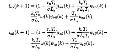

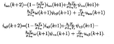

(1)按照公式预测(k+1)时刻的定子电流;

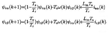

(2)在(k+1)时刻状态变量的基础上,对(k+2)时刻的定子电流进行预测;
在此过程中,同样也需要利用准无差拍电流控制器对k+1时刻的磁链和电压进行延时补偿处理。

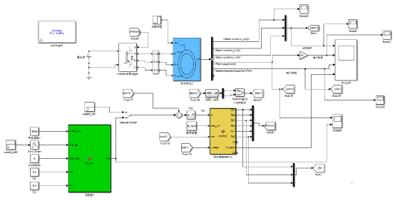

图2 MPCC系统整体仿真

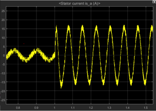

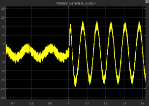

(a)一拍延迟补偿前
(b)一拍延迟补偿前图4 一拍延迟补偿前后定子电流波形对比一拍延迟补偿之后的电流谐波明显减小,A相定子电流的控制性能得到提升。三、总结
