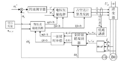

图1 双矢量模型预测转矩控制的控制框图
双矢量模型预测转矩控制的控制框图如图1所示。其基本原理为:1)与单矢量MPC原理选择出最优电压矢量uopt一样。值得注意的是,在此方法中第二段矢量始终固定为零矢量,因此为确保一个控制周期内有两段电压矢量,uopt只在有效电压矢量也就是非零电压矢量范围内进行筛选。2)根据选择的uopt计算其优化作用时间,根据占空比计算公式求得该矢量的作用时间topt。3)根据所选择的电压矢量以及优化作用时间确定逆变器的驱动脉冲。由于零矢量的引入,与传统MPC相比,双矢量的模型预测转矩控制的电压矢量幅值能实现自我调节,因而控制更加精细,所以能实现比传统MPC更好的控制性能。

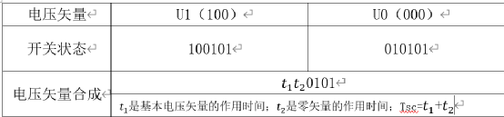

二、最优电压矢量合成
最优电压矢量是由两个电压矢量合成的。本文选取的双矢量是一个有效电压矢量和零矢量。如公式(1)所示:
假设基本电压矢量为U1(100),那么零矢量就为U0(000)(开关次数最少原则)。
其中t1和t2用简单占空比方法求取。其他基本电压矢量的发波开关状态可以参考U1。

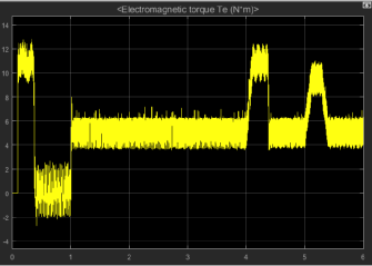

3.2 转矩波形对比
(a)单矢量MPTC
(b)双矢量MPTC
图3单矢量MPTC与双矢量MPTC的转矩波形对比
由于零矢量的引入,与传统MPC相比,双矢量的模型预测转矩控制的电压矢量幅值能实现自我调节,因而控制更加精细,双矢量MPTC的转矩纹波要比单矢量MPTC要小。
