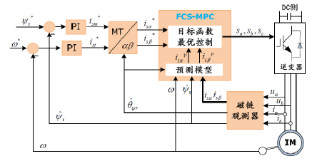

图1异步电机模型预测电流控制系统的结构框图
异步电机模型预测电流控制系统的结构框图如图1所示。该控制系统与传统的FOC 控制系统相比,利用模型预测电流控制单环电流控制器替代了传统矢量控制的两个电流内环和电压调制环节。所以整个系统中较为关键的部分有内环的模型预测电流控制器、外环的转速环和磁链环、磁链观测器。

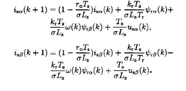

一、定子电流预测
代价函数由速度环和磁链环得到的电流与预测的电流组成,如下式(1)所示:
(1)

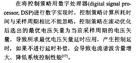

二、一拍延迟补偿
本应在当前k时刻作用的电压矢量要到下一时刻(k+1)时刻才会被更新输出。为消除一拍延迟的影响,控制器可以采用超前一步确定(k+1)时刻电压矢量的方式对延迟进行补偿。
2.1消除一拍延迟的影响

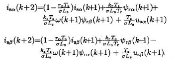

(1)按照公式(1)预测(k+1)时刻的状态变量;
(2)在(k+1)时刻状态变量的基础上,对(k+2)时刻的状态变量进行预测;
(2)
(3)基于(k+2)时刻的状态变量求电压矢量

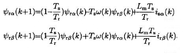

另:(k+1)时刻的转子磁链和定子电压进行无差拍补偿处理:

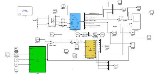

三、仿真验证
图2 MPCC系统整体仿真
